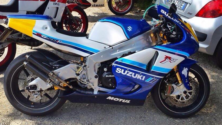

Ist definitiv zu kurz !
die passt von der länge!
...die 600er srad gabel ist 730mm lang, also 10mm länger wie 88/89er gsx-r 750 gabel.
nur paßt bei der srad gabelbrücke das gabeljoch nicht für den gamma-rahmen. das müsste getauscht werden.

Ich würde vermuten, dass das eine GSX-R Gabel oder sowas ist. Die obere Gabelbrücke ist auf jeden Fall nicht von der VJ21, die ist nicht plan sondern hat einen Versatz.
Was spricht dagegen, das Mopped erstmal so zu fahren, wie es ist? Kann doch sein, dass das ganz gut funktioniert. Die Telegabel wird auf jeden Fall etwas leichter sein, als die originale USD.
is ne 21er gabel samt brücken.
auf foto nr. 4 ist gut zu sehen, dass die brücke "gekröpft" ist
