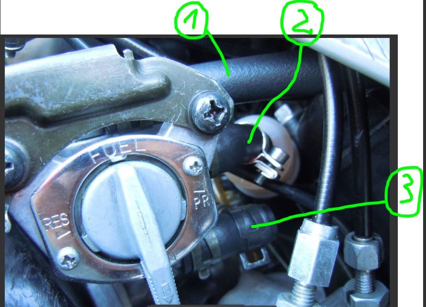

    Änderung: (wie bei Giberian )
    direkt am Tankstutzen , ON-Anschluß blind verschlossen
    Dicke stahlummantelte Leitung (innen 10mm) von Anschluss Res. (am Tank) zu Anschluss 1 am Hahn geführt.
    Über Anschluß 2 dicke Leitung ( innen 10mm) Richtung T-Stück Vergaser verlegt.
    Stutzen 3 am Hahn wird verschlossen.

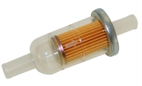

    Übringens bekomme ich ( Giberian?? ) da keinen ordentlichen Filter (innen 9-10mm) vor der Verteilung, re-li. Vergaser platziert.
    ....unter 9mm innen möchte ich da nicht gehen....
    Unter dem Tank ist einfach kein Platz, um SAVE eine Benzinfilter mit gutem Durchlass (9-10mm Innenmaß) zu platzieren..
    ( ! Es gibt nur die Möglichkeit , über eine Schleife bis hinter dem Tank, unter der Sitzbank einen großen Filter zu setzen...
    wie im Anhang. = Tülle innen 10mm Querschnitt .... Mache ich vielleicht später )
    Mit oben genannter Änderung, ist nur auf Stellung PRI ordentlich Durchfluß und Stellung ON oder RES verschlossen.
    ...ohne die Membrane zu benötigen....
    Hinter der Verteilung , Richtung Vergaserpaar rechts, hat man Platz.
    Da ist jetzt dieser Filter eingebaut... der hat ordentlich Durchfluss....

    Nach meinem jetzigen Kenntnisstand und Rückinfos , kann man folgendes machen... :nerd_face:
    Unter Tank, ON-Anschluss verschliessen
    Anschluß 3 am Benzinhahn verschliessen
    Unter Tank, RES-Anschluss zu 1 am Hahn verbinden.
    Hinter Hahn an 2 , kleinen Benzinfilter einsetzen.
    Der führt dann sauberen Benzin Richtung Vergaser .
    ( Hinter Anschluß 3, der der bessere und größere ist, ist leider kein Platz... )
    ....Die Membrane wird dadurch leider außer Funktion gesetzt...
    ...... dafür gewinne ich aber 2 cm Einlaufhöhe Richtung Vergaser... was auch wieder gut ist...

    :collision: :collision: :collision: Kleiner, kompakter Kraftstoffilter mit Anschlusstüllen 10 - 10,5mm :collision: :collision: :collision:
    .... Suche aktuell im Internet ....
    Hinweise, Vorschläge werden gerne genommen...
