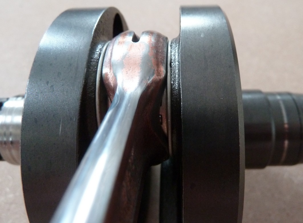

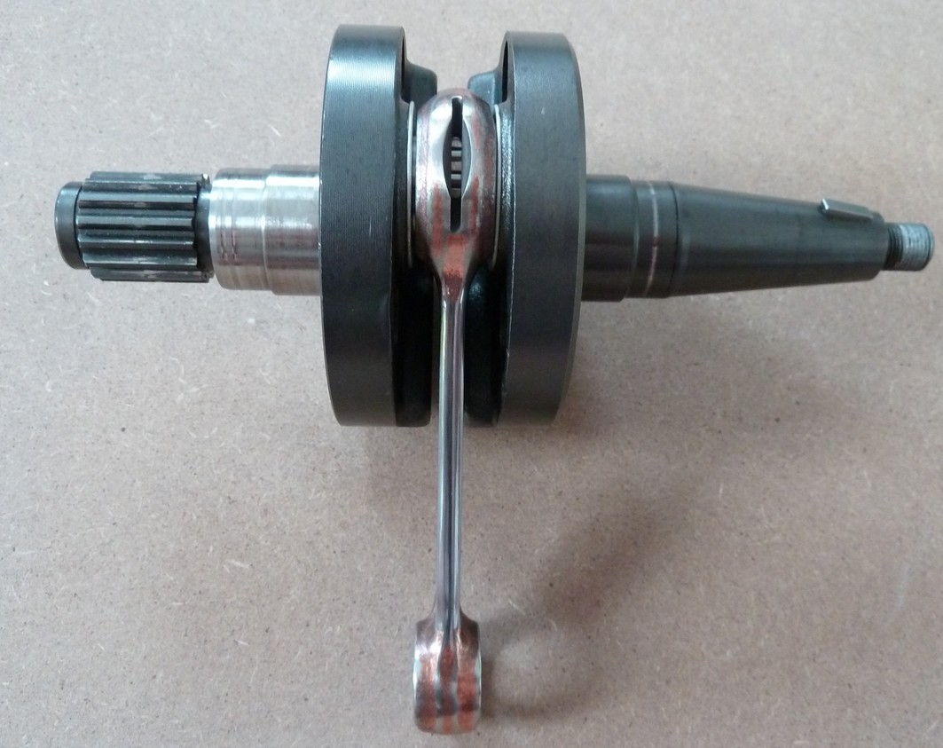

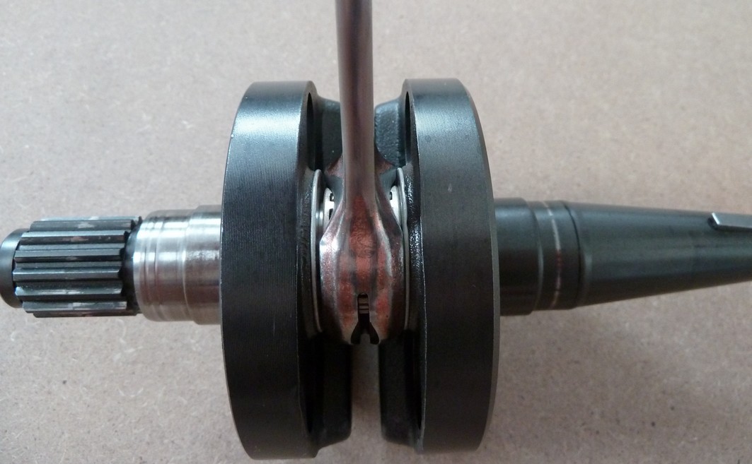

Ich habe nun endlich meine Kurbelwelle zurück und bin mit der Kurbelgehäusekühlung fast fertig.
Die Kurbelwelle hat wohl die meisten Veränderungen bekommen, das kann man ganz gut auf den Bildern sehen.

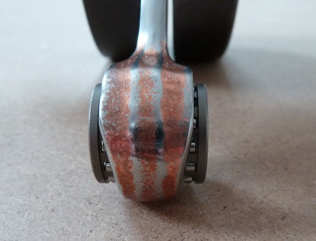

-Neues Prox-Pleuel
-Pleuel unten und oben angefaßt, damit mehr Öl an die Lager kommen kann
-Pleuelfußauge auf 23/1000mm Spiel aufgehohnt, es waren nur 5/1000mm vorher
-grobe Unebenheiten am Pleuel beseitigt
-Pleuelfußlager von Aprilia RSW verbaut
-Kolbenbolzenlager von Kartmotor mit einer Nadel mehr das Originallager
-Welle fein gerichtet (Rundlauf links 1, rechts knapp 2/100 mm. Ich nehme an es waren hundertstel, habe nicht auf die Messuhren geschaut, welche Einheit darauf stand, werde ich beim nächsten Mal machen)Das Kurbelgehäuse wurde von mir bearbeitet, damit es mit gekühlt wird. Da ich nicht über die entsprechenden Maschinen verfüge wurde es mit Ständerbohrmaschine und Dremel per Hand bearbeitet.
