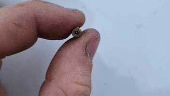

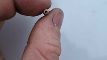

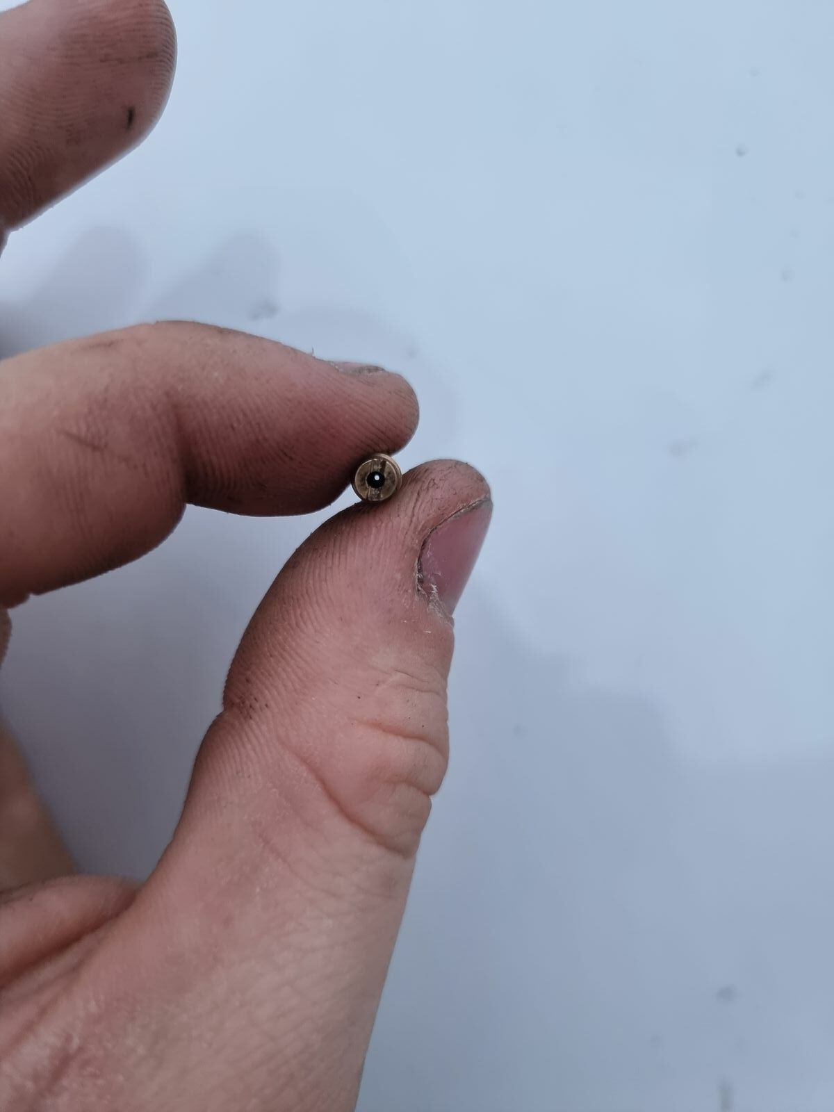

Hab jetzt beide Vergaser komplett gereinigt mit Druckluft und einem dünnen Draht und es gibt keinerlei Veränderung
Das ist meine LL Düse. Ist das richtig so oder ist die verdreckt?
Korrigiert mich, falls ich falsch liege.
Müsste die Düse nicht überall gleich dick sein? Also das ein gleichmäßiges Loch da ist?
