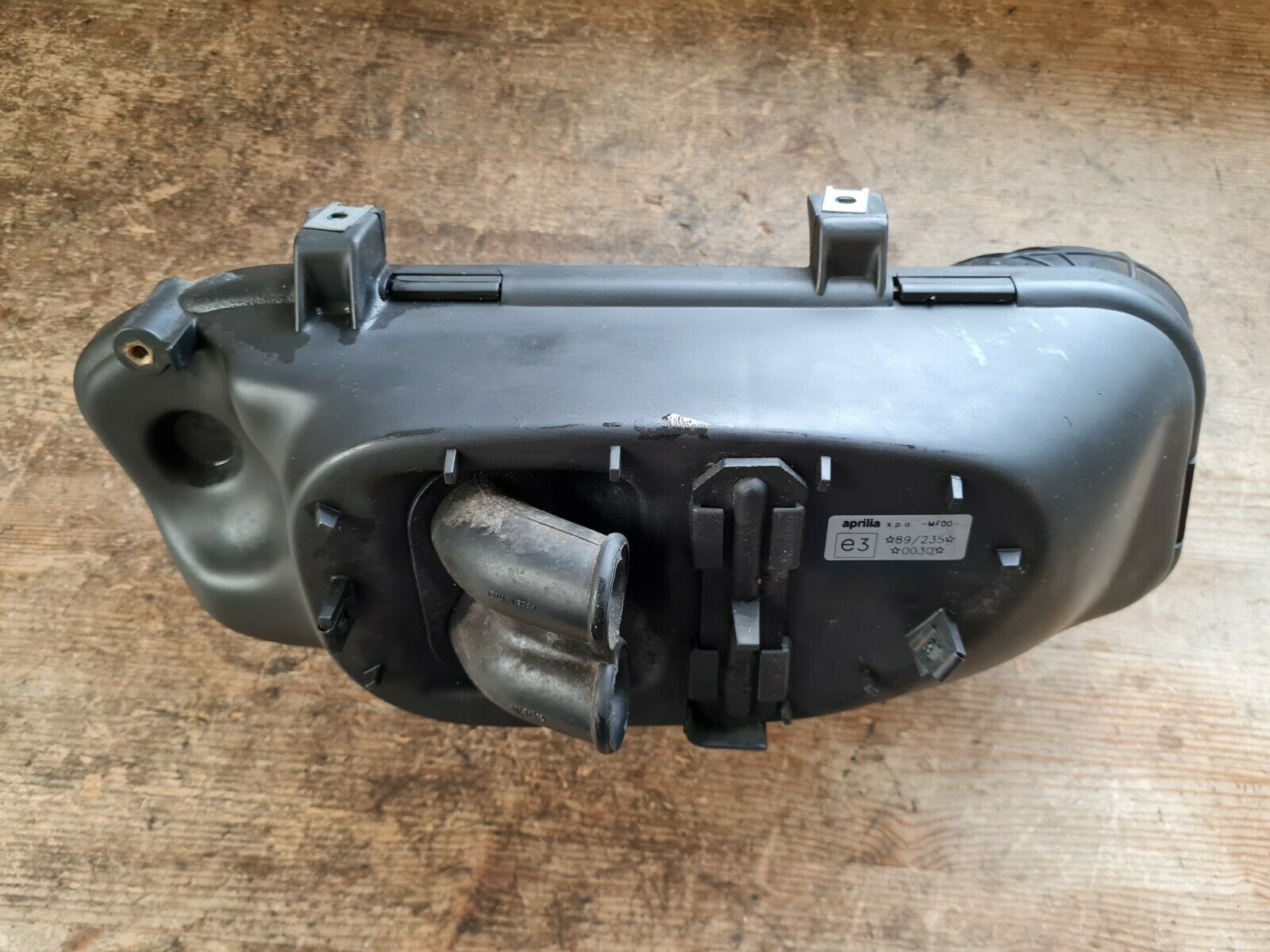

Hab heute Bilder von meiner Tanköffnung und dem Kabel am Benzinhahn gemacht. Scheint tatsächlich so, als ob die Be-/Entlüftung im Tankdeckel selber sitzt. Der Schlauch ist "nur" dazu da, dass übergelaufener Sprit definiert nach unten abläuft. Bei mir ist der Schlauch nur offen in die Öffnung an diesem Aufsatz für den Tankdeckel eingeschoben.
Ich gehe mal davon aus, dass auch ein Tank von 1998 eine Be-/Entlüftung hat. Da gehört ein Schlauch dran und der ist zwischen dem eigentlichen Tank (schwarzer Behälter) und der lackierten Tankhaube verlegt. Hier ein Bild https://images.app.goo.gl/qGVWkMWg1BQyMjHA8
