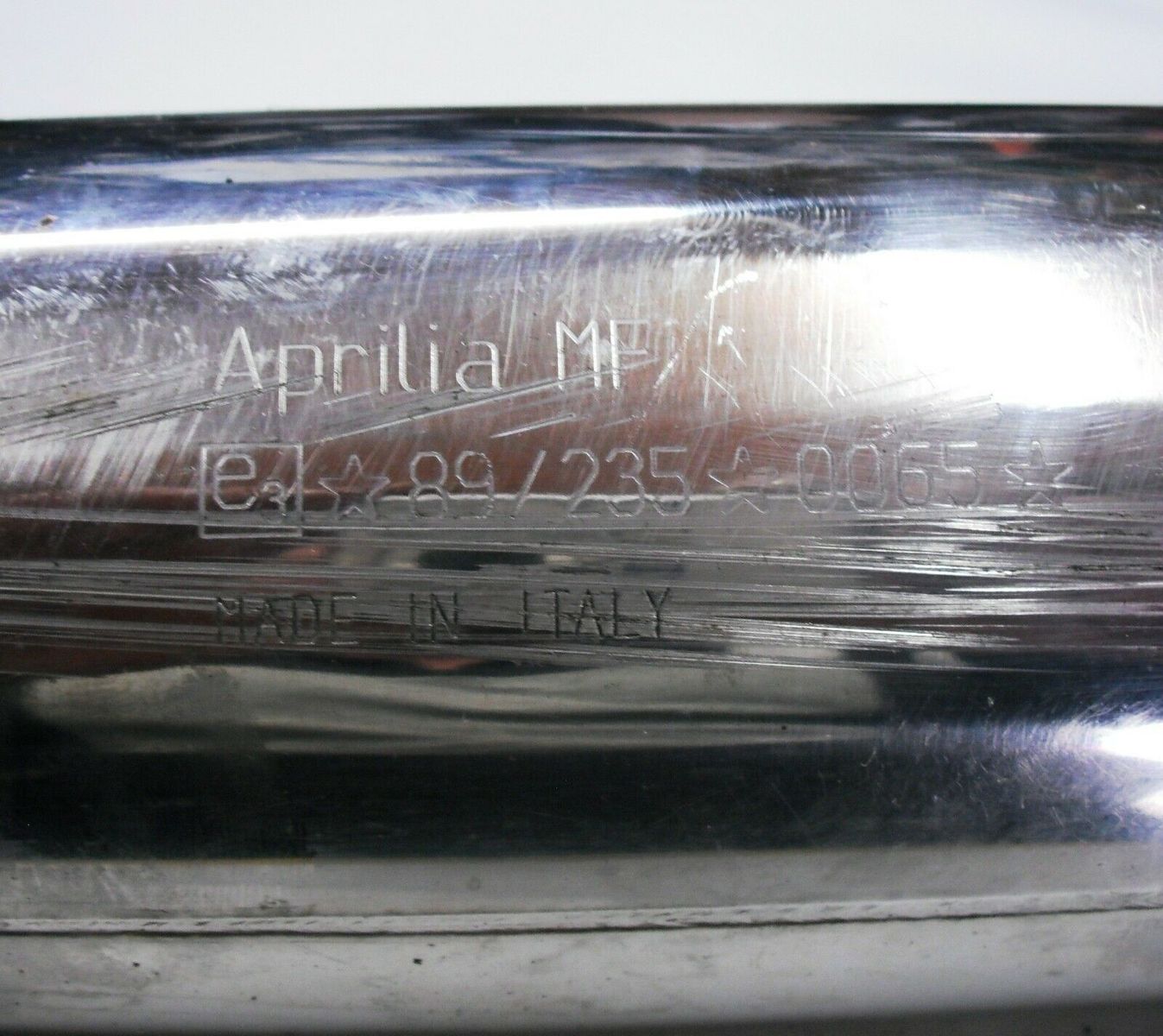

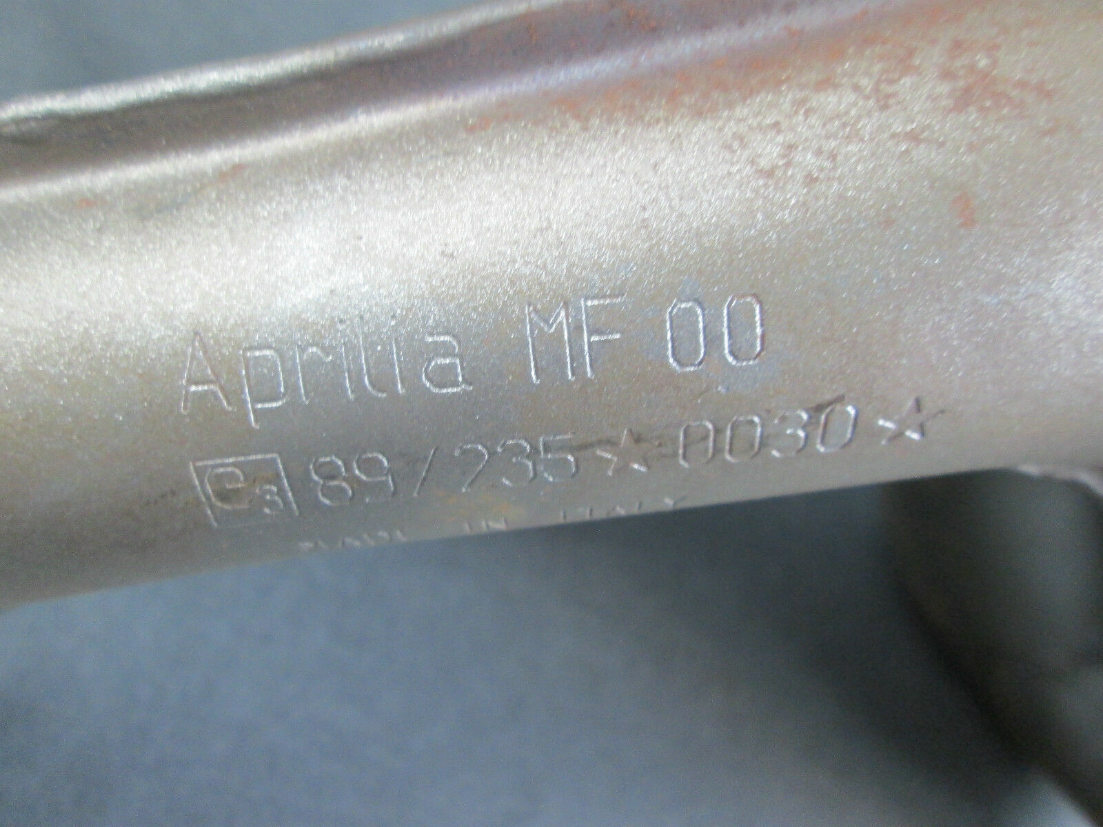

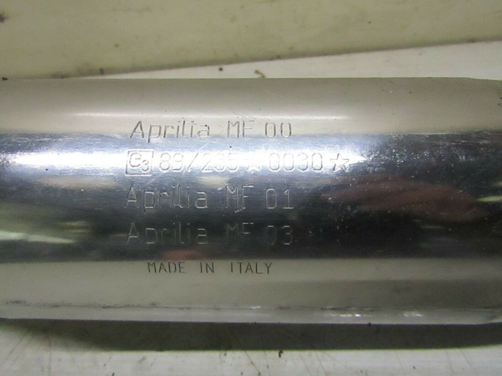

    Rein interessehalber: kannst du uns bei Gelegenheit mal die Bezeichnungen vom Krümmer und Endschaldämpfer mitteilen. Würde mich interessieren ob ich mit meinen bisherigen Recherchen im Netz richtig liege :thumbs_up_medium_light_skin_tone:
