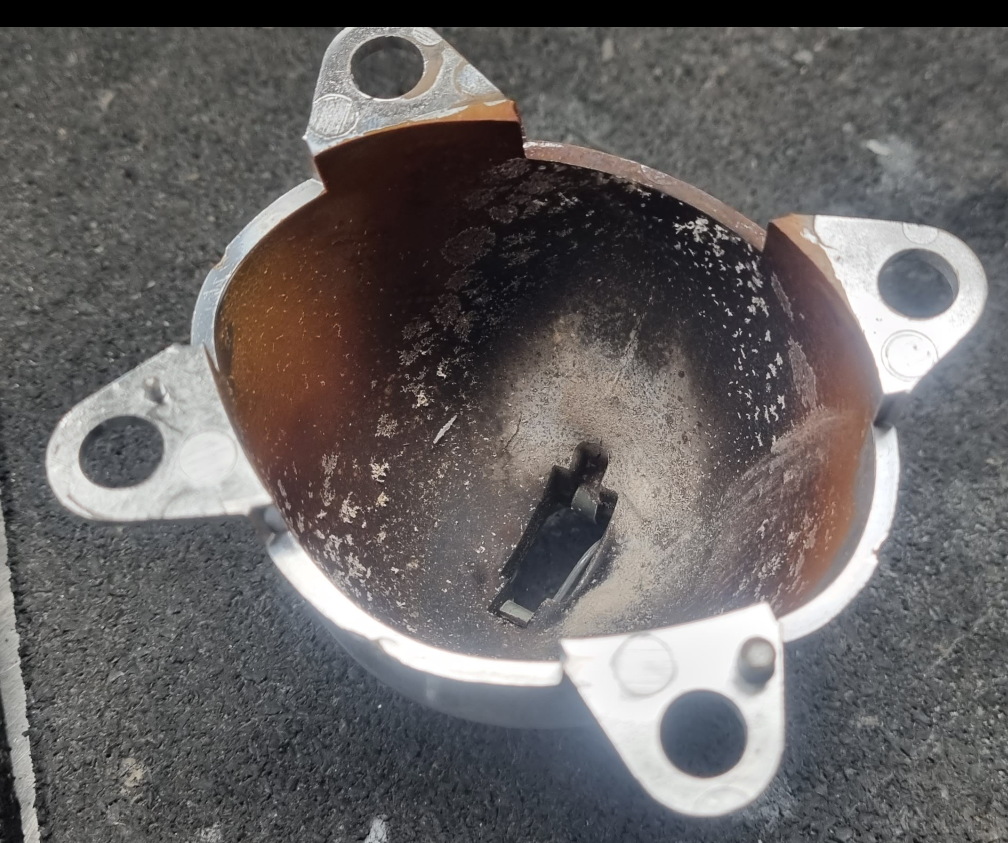

Ich habe die RS immer noch nicht fertig....
Wie ich auch den in der Reflektorklinik überholten Scheinwerfer in die Schrottverkleidung von Ali-BAba rein "würge" (bald sind die primitiven Hülsen mit Baumarkt-Spax auch hin), der Scheinwerfer stößt ans Hirschgeweih.
Warum früher nicht angestoßen und jetzt doch ist unklar, aber irgendwie auch nicht, eigentlich passt der ganze Mist nicht.
Man kann die Schrauben gar nicht bis zum Anschlag drehen, alles unter Spannung. Über der Lampe ist ein breiter Spalt zur Verkleidung, unten sitzt sie auf der Verkleidung auf, aber da ist auch kein Fleisch, was man wegschleifen könnte.
Ich ärgere mich schon, dass ich die 300 euro für die Sanierung des Scheinwerfers ausgegeben habe, ich hätte eine normale Lampe montieren sollen und die Verkleidung ganz weglassen. Der untere Teil fehlt eh, weil so verspannt montiert vom Erbauer, dass er zerbrochen ist.
Frage: bekomme ich kurzfristig irgendwo einen hochwertigen oberen Verkleidungsteil her?

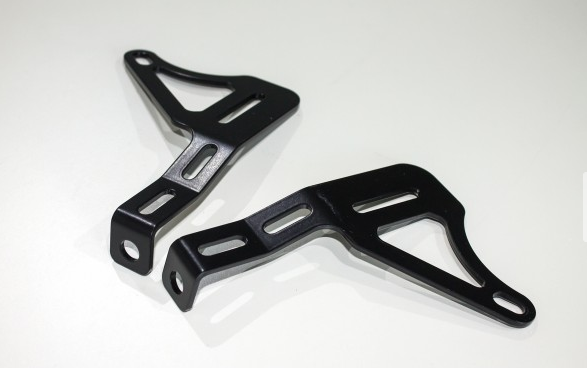

Wie könnte man eine einzelne Lampe montieren? Die klassischen Lampenhalter sind ja nicht für die dicken Upside-Down-Gabeln gemacht.
Habe eine Gabel der Ducati Monster, vermutlich 1100er...
Gefunden über Google hatte ich diese Halter, aber die kommen an die Schrauben für den Lenker der Monster, ich habe allerdings eine Aprilia-Gabelbrücke und Stummel!
Danke für jeden Tipp

Ne, ich habe ihn eingesendet in die Reflektorklinik in Ilsede... DAs neu bedampfen kann man ja eh nicht selbst machen
