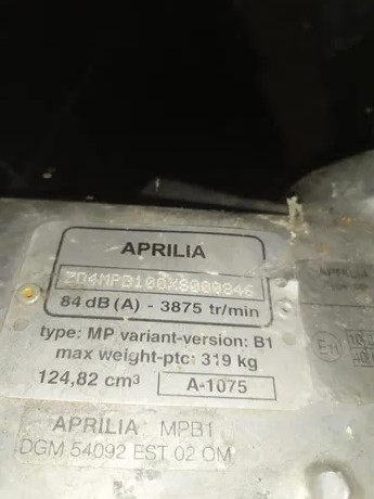

  • Ist wahrscheinlich eine MPB1 oder? Also 11kW und so ein "DGM"-Aufkleber am Rahmen?
    Die 89 dB sind dann die angegebenen 84 dB vom Typschild +5 dB Toleranz. Haben die Italiener damals so gemacht, dass gleich der Grenzwert inkl. Toleranz in die Papiere kommt.
    Die deutsche Entsprechung wäre die ABE H356 Nachtrag 02. Da stehen natürlich nicht die 89 dB sondern die 84 dB vom Typschild drin.
