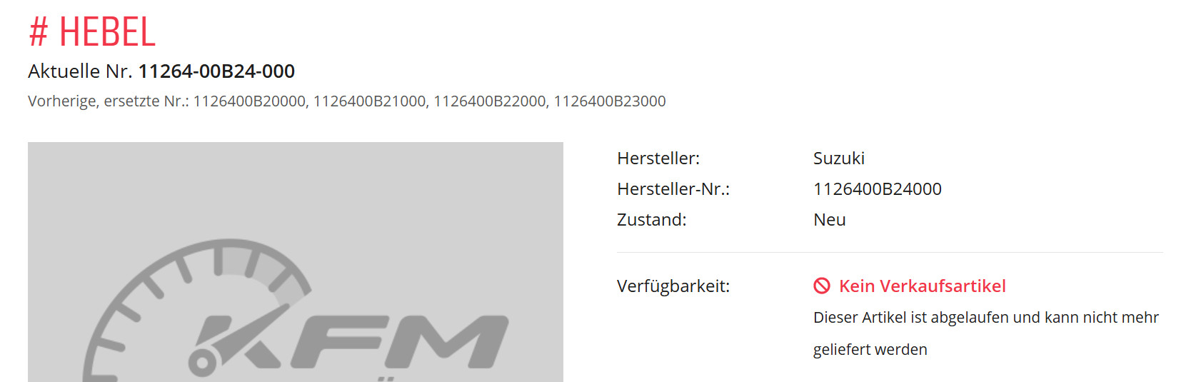

    ob der in Kaiserslautern noch im Regal liegt? Ist laut KFM nicht mehr lieferbar, das erklärt dann auch den Preis für das gebrauchte Teil:
  • Wenn man die Suzuki Partnumber Brei webbike sucht, findet man die Hebel noch neu aber müssen eben aus Japan versendet werden. Ich hatte eine Sammelbestellung. Da hatte es sich gelohnt.
  • Bei Webike kommen aber noch Zölle dazu, da muss man mit spitzen Bleistift rechnen. Wenn die Teile hier in Europa nicht mehr lieferbar sind, spielt das natürlich keine große Rolle.
