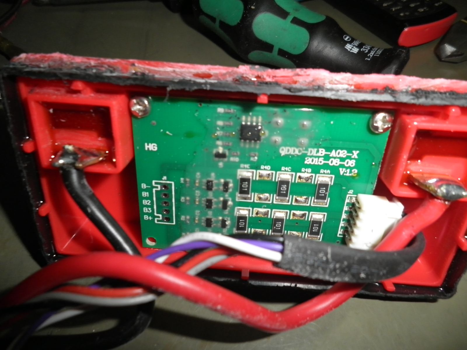

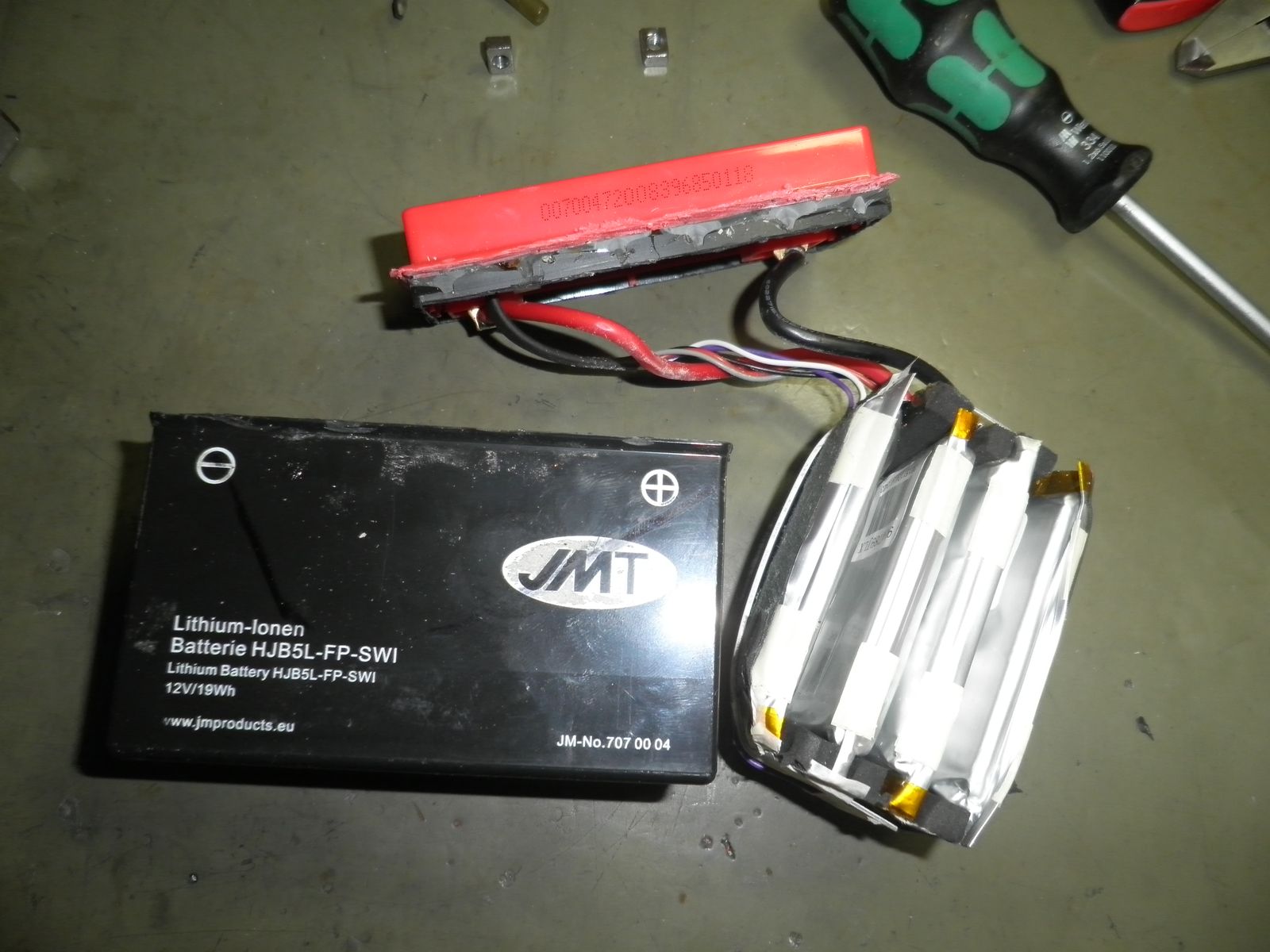

  • Hatte in meine RD500 eine Lithium Batterie ca. vor 7 Jahren eingebaut, jetzt ist die aber schlapp.

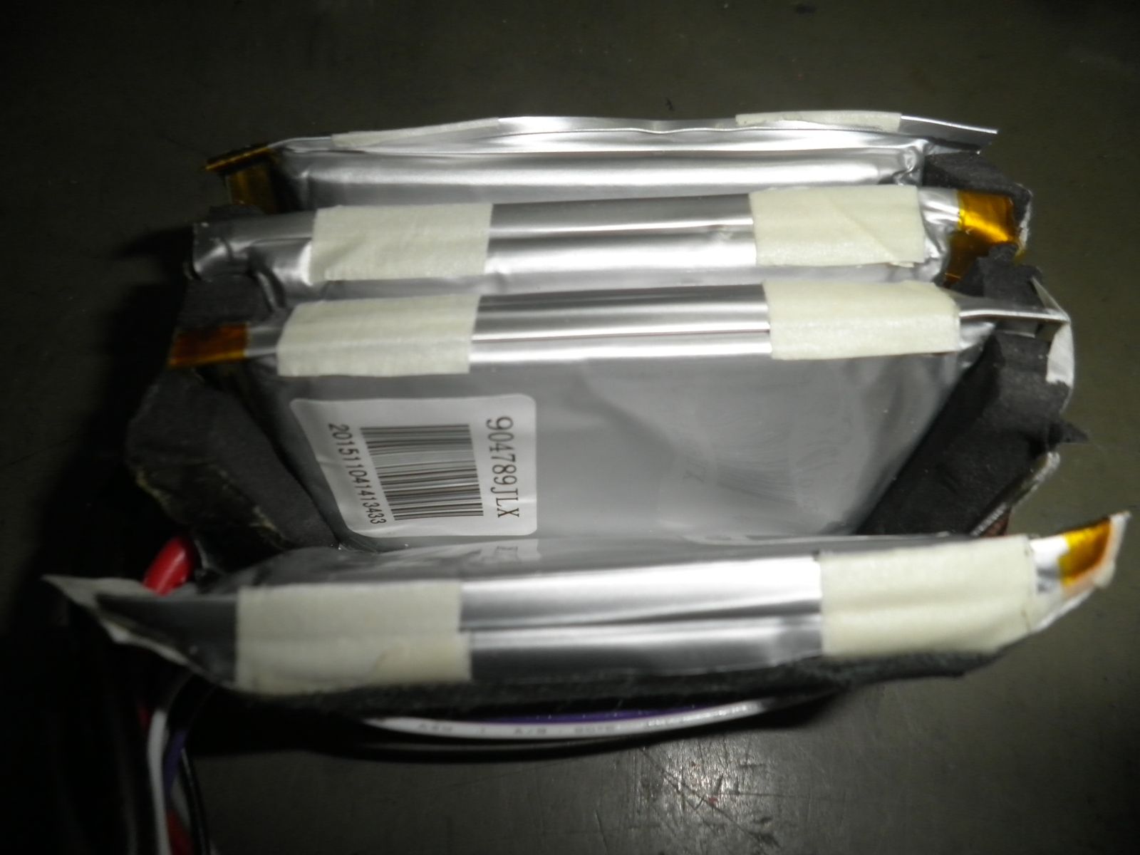

    Dachte da wären 18650 Zellen drin. Is aber nicht.
    Die verbauten Zellen sind voll aufgebläht und gasen aus. Aber 7 Jahre ist schon in Ordnung.
    Hab die Batterie damals eingebaut, weil dann muss man nicht die Seitenverkleidung und den Auspuff abbauen.
