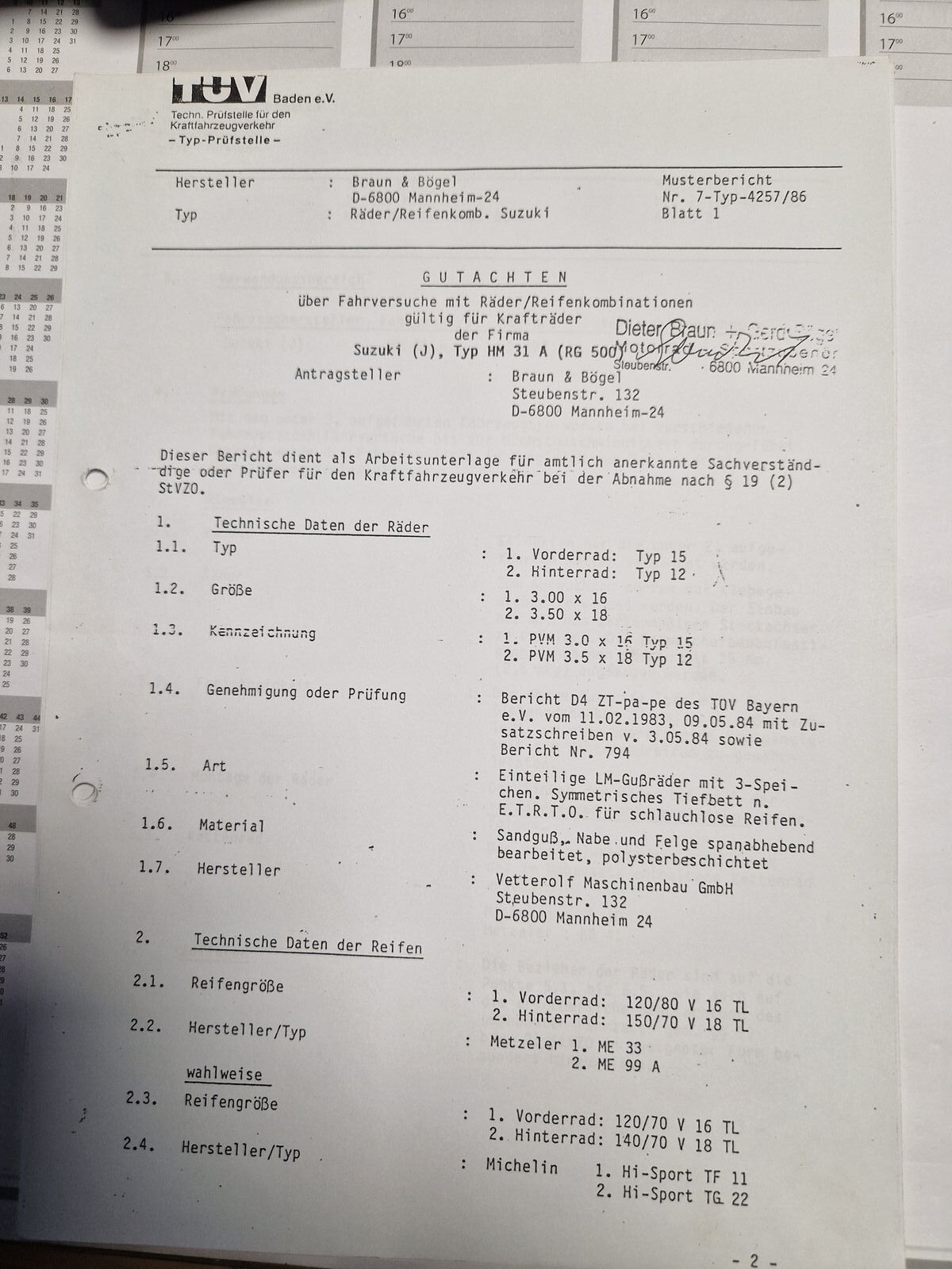

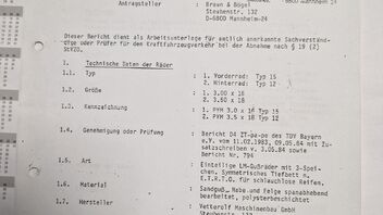

Hallo, weiß jemand noch die Felgenbezeichnung der PVM 3.00x16 bzw 3.50x18 PVM Felgen für die RG500? Wurden diese Felgen nicht ein "H" mit einer bestimmten Zahl gekennzeichnet? Vielen Dank. MfG

@STR500: Ist das Gutachten für einen Umbau auf andere Bremsscheiben? Die PVM Typ 15 für vorne hat hat 6 Schrauben für die Bremsscheibe anstelle der 5 Schrauben für die orig Bremsscheibe/Felge und die hintere Typ12 hat 5 Schrauben statt 4 für BS und Kettenrad...
Vielen Dank. MfG
Nein,
die Felgen gab es plug & play für die RG500.
Typ 15 bezieht sich auf die Felgengröße, also 3,0x16. Die gab es in unterschiedlichen Ausführungen je nach Motorrad 4 Loch, 5 Loch oder 6 Loch. Mit unterschiedlicher Zentrierung für die Bremsscheiben und unterschiedlicher Nabenbreite.
Das gleiche gilt für die hintereN Felgen.

...hier das kpl. Gutachten mit Einbauanleitung.
