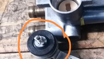

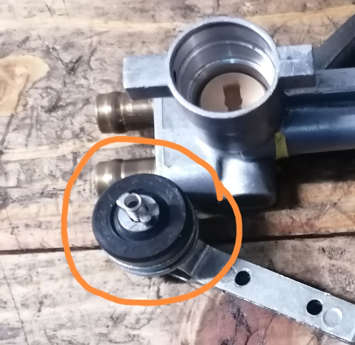

    An meinem Benzinhahn sifft es ziemlich raus.
    Habe diese Dichtung hinten dem Dreher in Verdacht
    und wollte eine neue bestellen.
    Ich denke das es sich da um einen normalen Simmerring handelt....der einigermaßen Benzinfest sein sollte...
    Hat das schon jemand gemacht...
    Idealerweise die Abmessungen parat.. :smiling_face_with_halo: :smiling_face_with_halo: .... dann bestelle ich mir den von hier aus direkt...
    Thänk ju...
    VG Mik
    ... Zipfelklatsch......
  • Hoi,
    Bezeichnung vom WeDi steht drauf.
    Such dir einen aus NBR oder FKM, die sind Benzinfest.
    Schnell und gut sortiert aber teuer: HUG Technik
  • Yepp. Ist nur ein Bespielfoto aus Net... zum Ablesen muß ich es zerlegen..
    So erkenne ich da nix richtig drauf.
    Könnte sein: ( I.d. / T / A.d ) 10 x 9 x 22 ; 10 x 8 x 22 ...
  • Moin.
    Bei mir verbaut :
    Benzinhahn / Typ : 20A01 = 7x22x9
    Direkt 2 neue Dichtungen bestellt.
    Danke Euch für die Hinweise... :thumbs_up_medium_light_skin_tone:

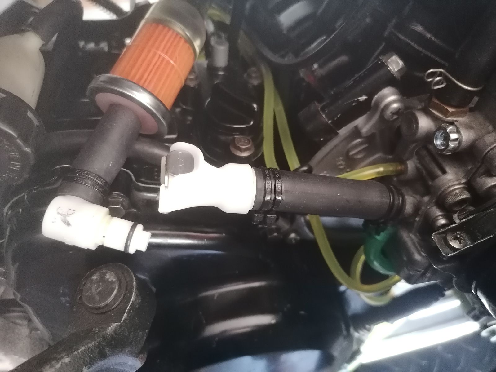

    Bei dieser habe ich mal große Benzinfilter direkt in die Leitung eingebaut.
    Eng aber passt und nicht zu nahe am Krümmer...
