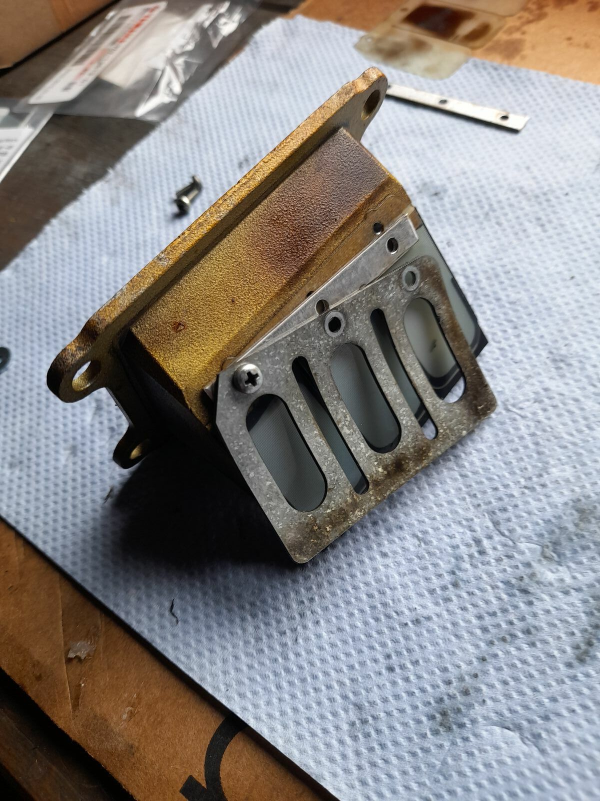

  • Hallo, leider zickte meine Maschine nach der Fertigstellung auf dem rechten Zylinder, dieser setzte ständig aus, links erst mal alles i.O. Hatte mich geärgert, das ich die Membranplättchen nicht gleich getauscht habe und nun neue besorgt.
    Mir fiel bei der Demontage auf, das zwischen den Membranplättchen und den Anschlagblechen bei allen 4 Membranen noch ein 1,5mm dicker Blechstreifen verbaut ist, 7,5mm breit. Die Anschläge werden damit entsprechend von den Membranplättchen entfernt, so dass diese weiter öffnen könnten. In Montageanl. und Teileliste sind die Streifen nicht zu sehen.
    Weiß jemand, was es damit auf sich hat? Maßnahme von IMT?
    Im Bild ist der Blechstreifen gut zu sehen.
    Danke im Voraus!
  • Hallo Wolfram, der Hans hat das bei den Standard Motorädern sicher nicht gemacht. So etwas wie dieser Blechstreifen ist im Kit Setup für die TZ verbaut worden (aber eigentlich als Kunststoff Version). Dann allerdings zwischen dem Membranplättchen und dem zusätzlichem "Helper-Reed" auf dem normalen Membranplättchen... und dann ohne Anschlagbleche.
  • Hallo Jürgen,
    vielen Dank! Also raus das Zeugs.
    Werde mich mal wieder telefonisch melden bei Gelegenheit.
    Grüße
