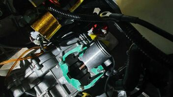

    Habe heute nach vielen Fehlersuchen mit Chromringen mal DLC ausprobiert. Doch leider mit fast dem selben Ergebnis :frowning_face:
    Hat jemand auch schonmal die selben Erfahrungen gemacht.

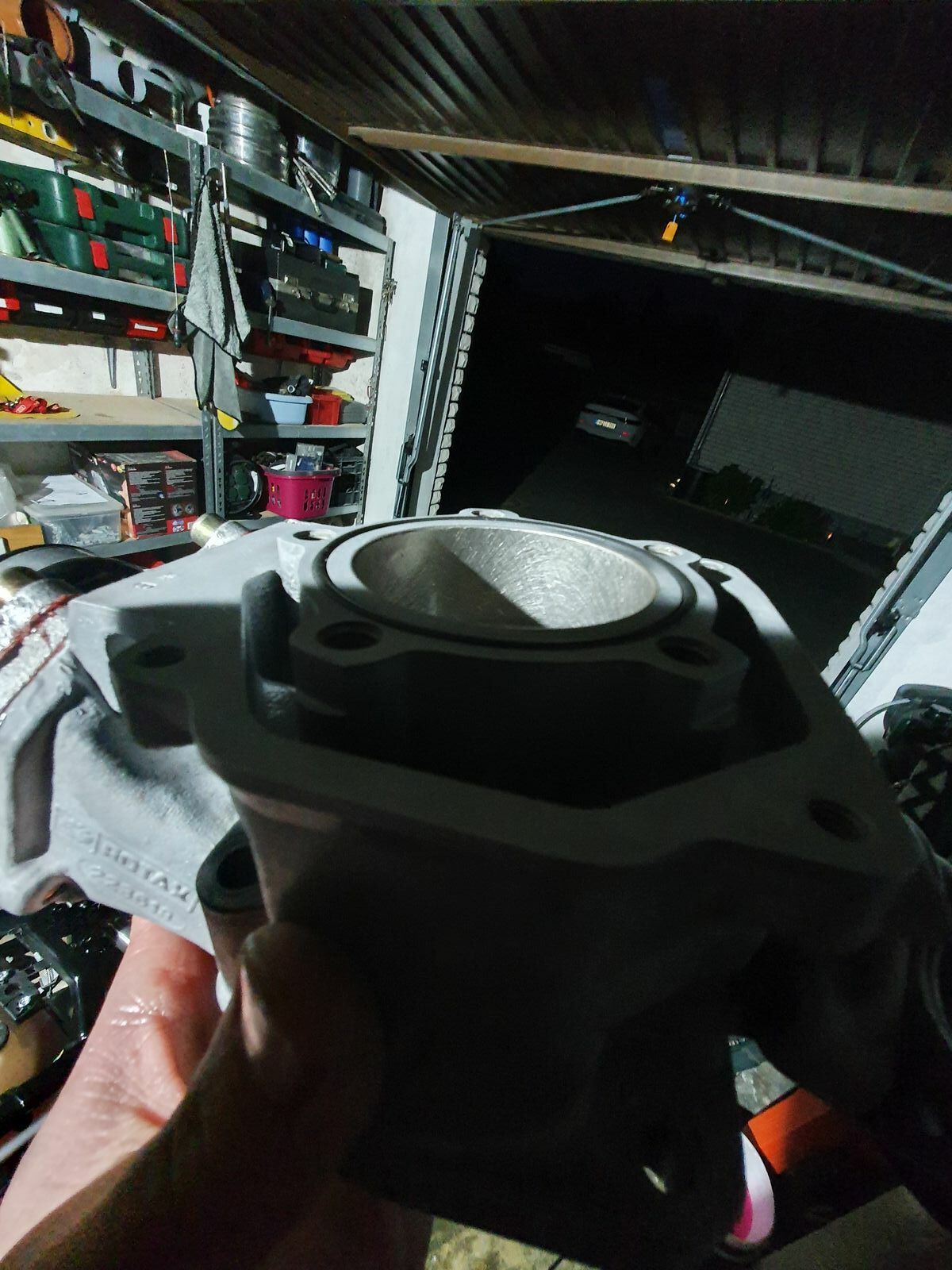

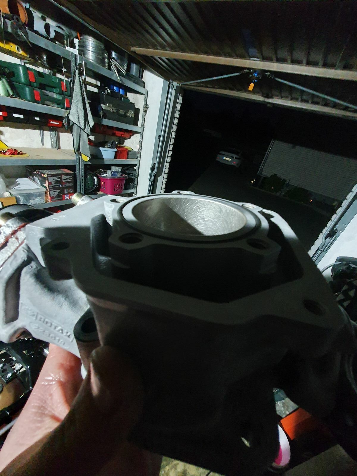

    Zylinder 54,03 B Stempel von Geiwiz mal beschichtet worden. Kolben ein gebrauchter aber guter Vertex mit 53,98 B stempel. Zylinder vor Einbau flexgehont und alles penibel gereinigt und angepasst. Ringspalt 0,3 0,4. Desweiteren bleibt die Drehzahl bei 3.000 oft hängen komisch.

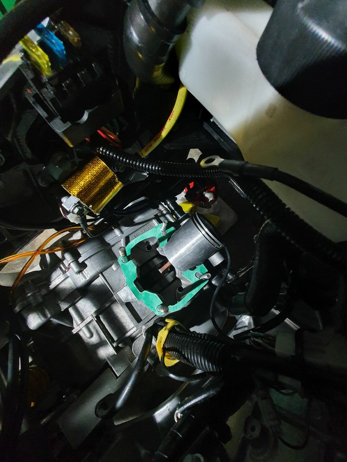

  • Bilder von dem zusammenbau.
    Ich lasse das jetzt so und versuche vorsichtig einzufahren muss mit klar kommen. Besorge mir irgendwann ein neuen Zylinder.

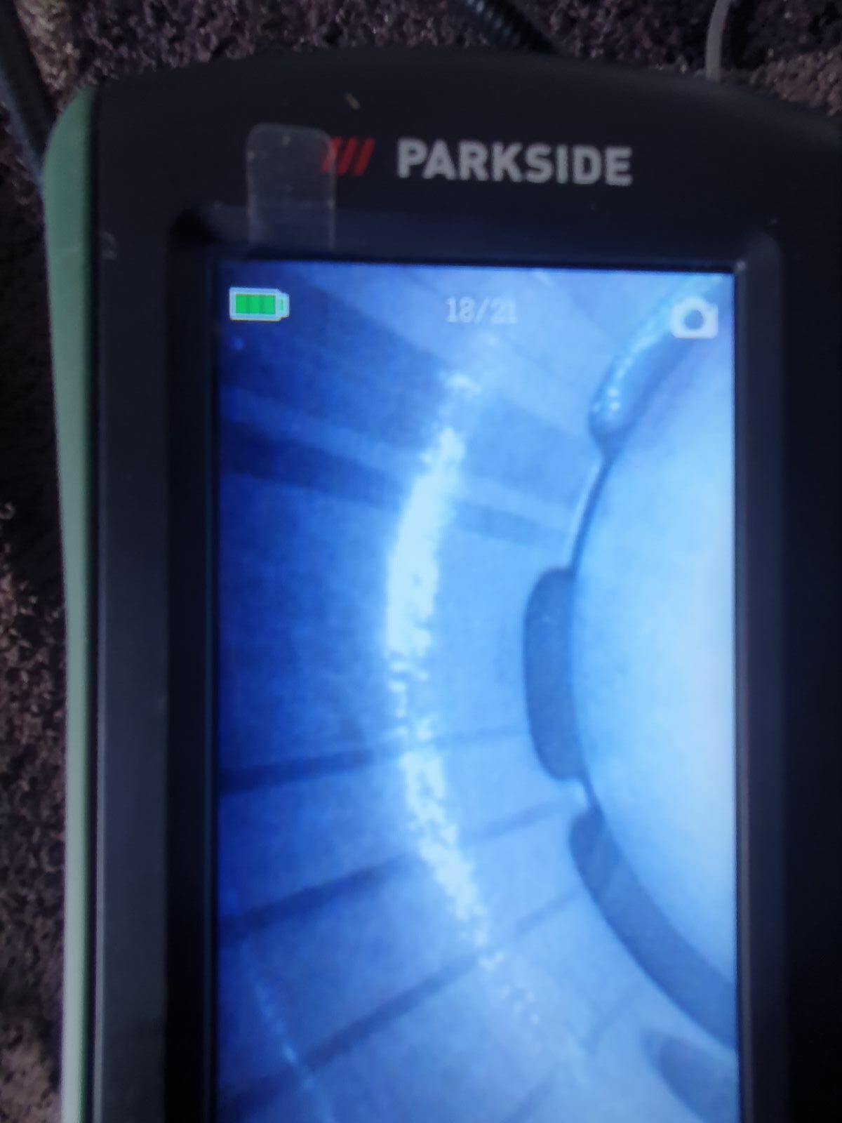

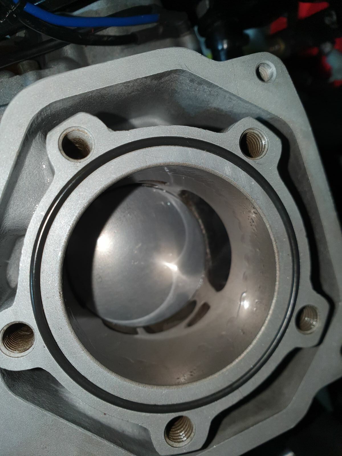

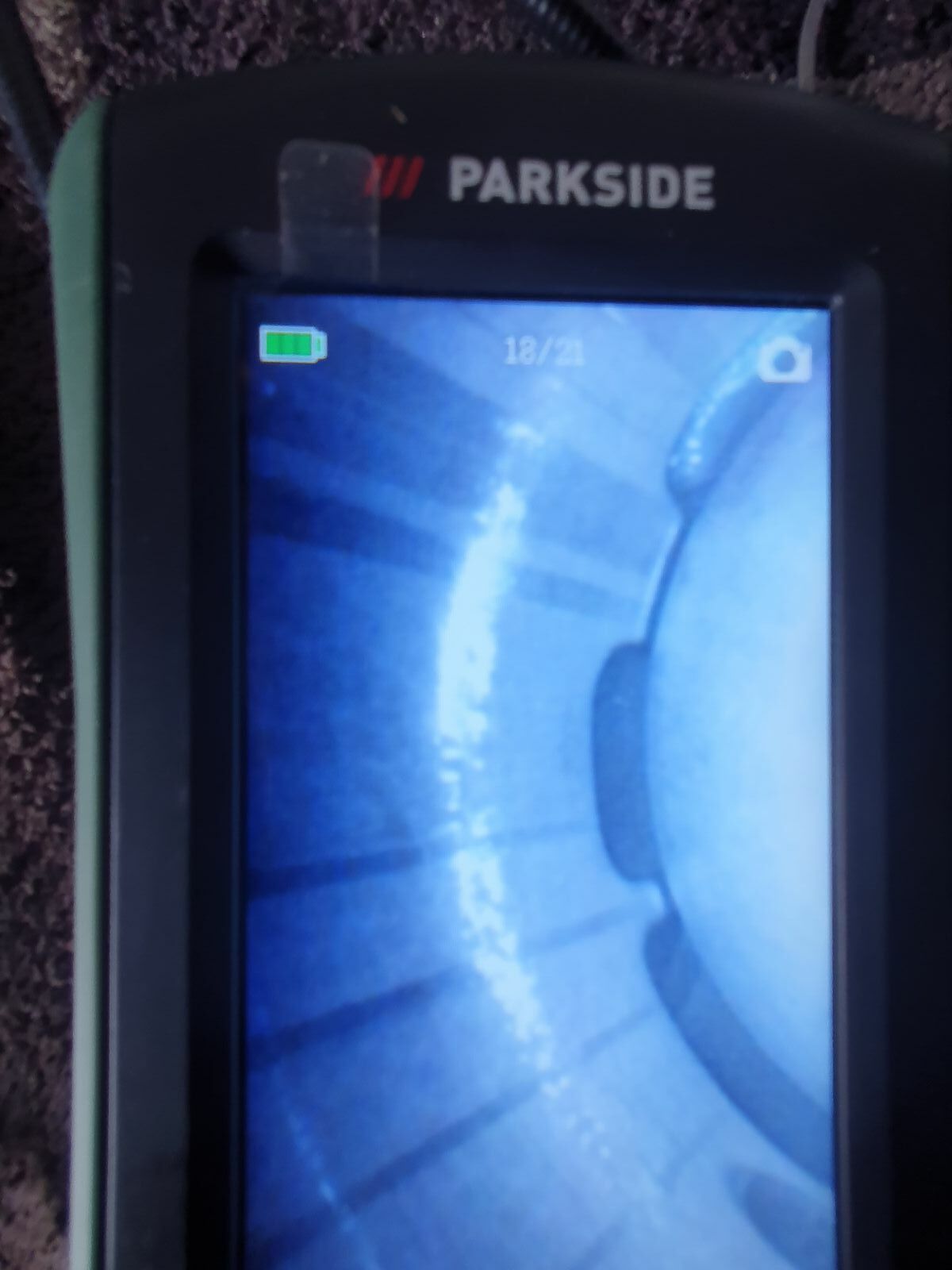

  • Klingt sowohl traurig als auch interessant. Hast du die neuen Streifen mal mit Bildern vom letzten Schaden verglichen?
    Sind die neuen Streifen an komplett neuen Stellen oder sind es exakt die selben alten Streifen?
    Wenn die Nikasilteufel hatnäckig sind, haben die eine Tiefe von 1/100 mm, da muss man schon ne viertel Stunde um 2/100 aufhonen um die weg zu bekommen. Will heißen, wenn du die Bohrung nicht über die Tiefe der Teufel erweitert hast, kommen die optisch schnell wieder. Technisch ist es dann nur noch ein spalt von 0,5/100 und weniger und wird keinen Einfluss auf Leistung und Haltbarkeit mehr haben.
    Jetzt musst du einfach weiterfahren, ich nehme an dein Motor hat noch volle Kompression.
    Das Hängen bleiben bei 3.000 ist ein Klassiker dein Zylinder sehnt sich nach einem fetteren Standgasgemisch (hat nix mit den Teufeln zu tun)

    Die Streifen waren nicht so tief eher oberflächlich. Hab ca. Minute gehont gingen auch flott weg.
