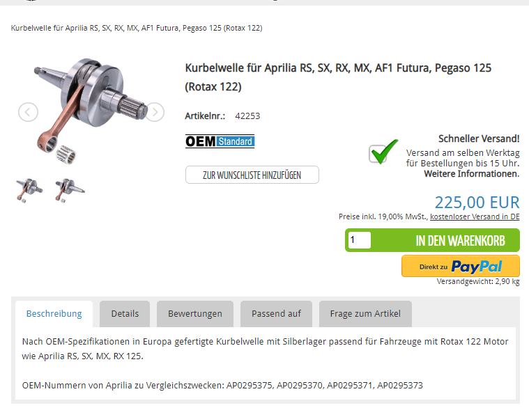

  • Die Welle kommt von Racing Planet und wurde dort ursprünglich als 122 und 123 ausgewiesen. Das ist aber falsch, die Welle ist nur für den 122er. Die beiden Anbieter oben haben das wohl noch nicht mitbekommen und ihr Angebot noch nicht angepasst.
    Hier das Original:
    Hier das Original:
    Also kurz gesagt, es passt definitiv nicht?
  • Ich habe die Firmen auch schon kontaktiert, das die angebotene kurbelwelle nur für den Rotax 122 passt und nicht für den Rotax 123.Habe aber leider keine Antwort erhalten.
