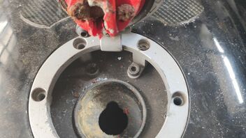

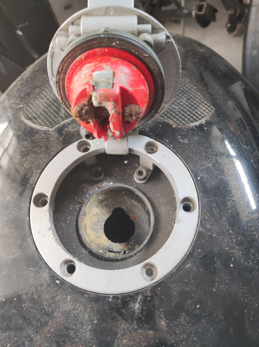

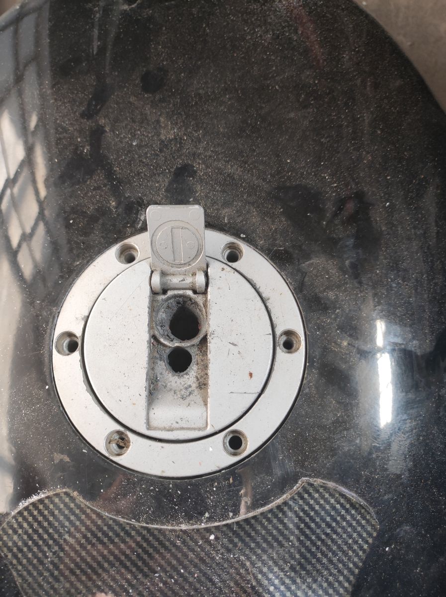

Hi, kann mir jemand verraten wie man den Zylinder aus dem Tankschloss ausbauen kann?
Gruß, Martin

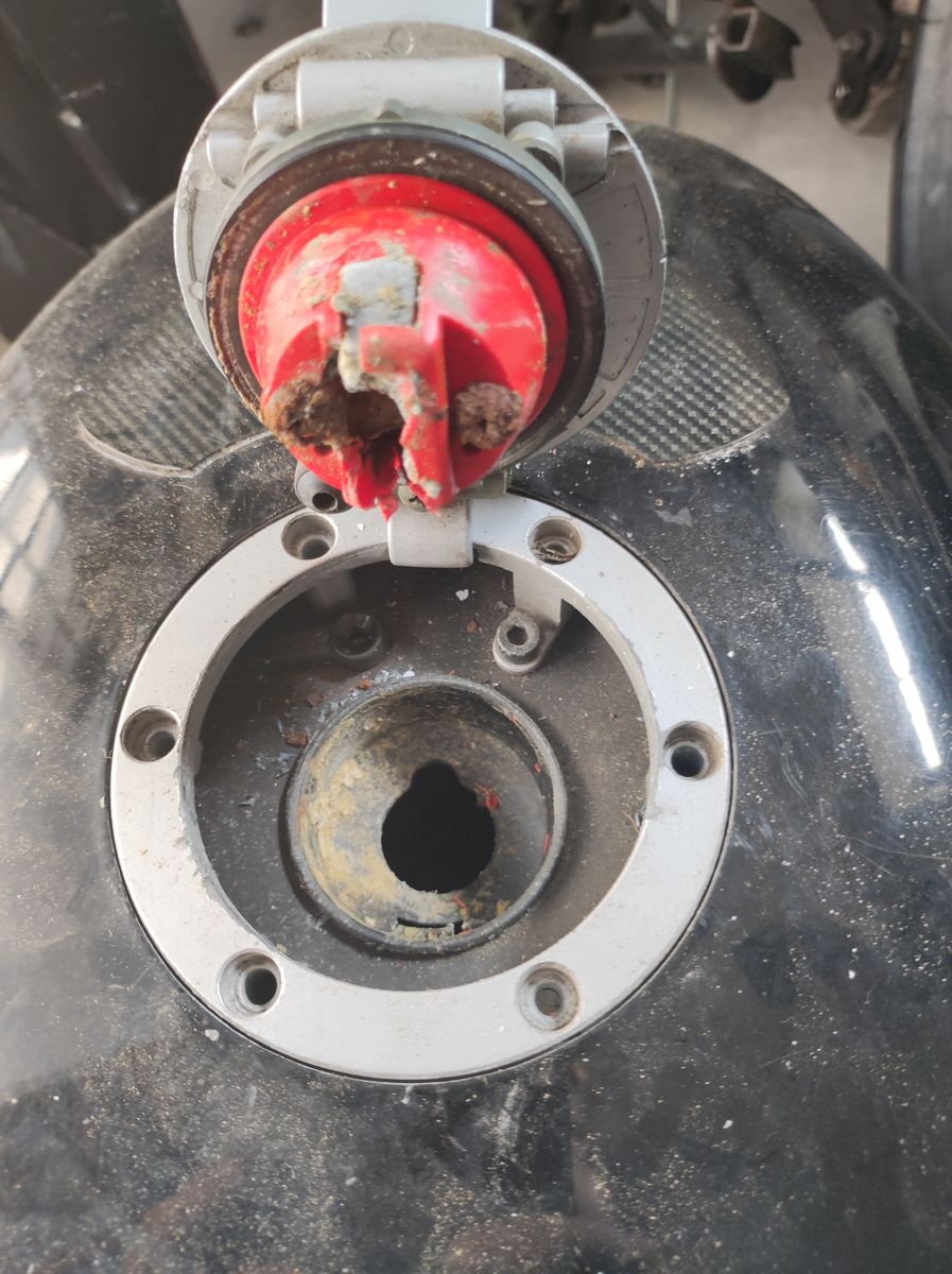

Gruß, Martin
Hi, dafür gibt es einen Auszieh-Schlüssel
Mit so einem Schlüssel wird der letzte Pin im Zylinder bedient, den der Zündschlüssel sonst nicht erreicht. Es gibt verschiedene Varianten, der verlinkte sollte aber passen.
Sofern du anhand des Zylinders einen Schlüssel nachfertigen lassen möchtest, nimm lieber den aus dem Sitzbankschloss. Bei GS und MP (bis 1999) bekommt man den mit etwas Fummelei auch ohne den Spezialschlüssel raus, man muss das Teil nur komplett rausschrauben, dann sieht man es schon.
