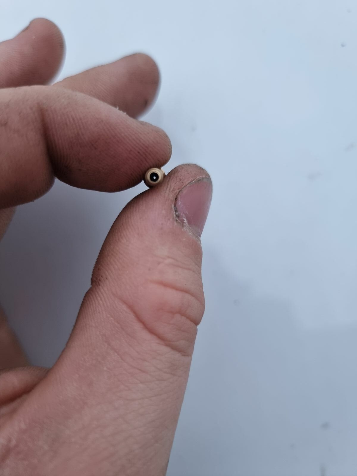

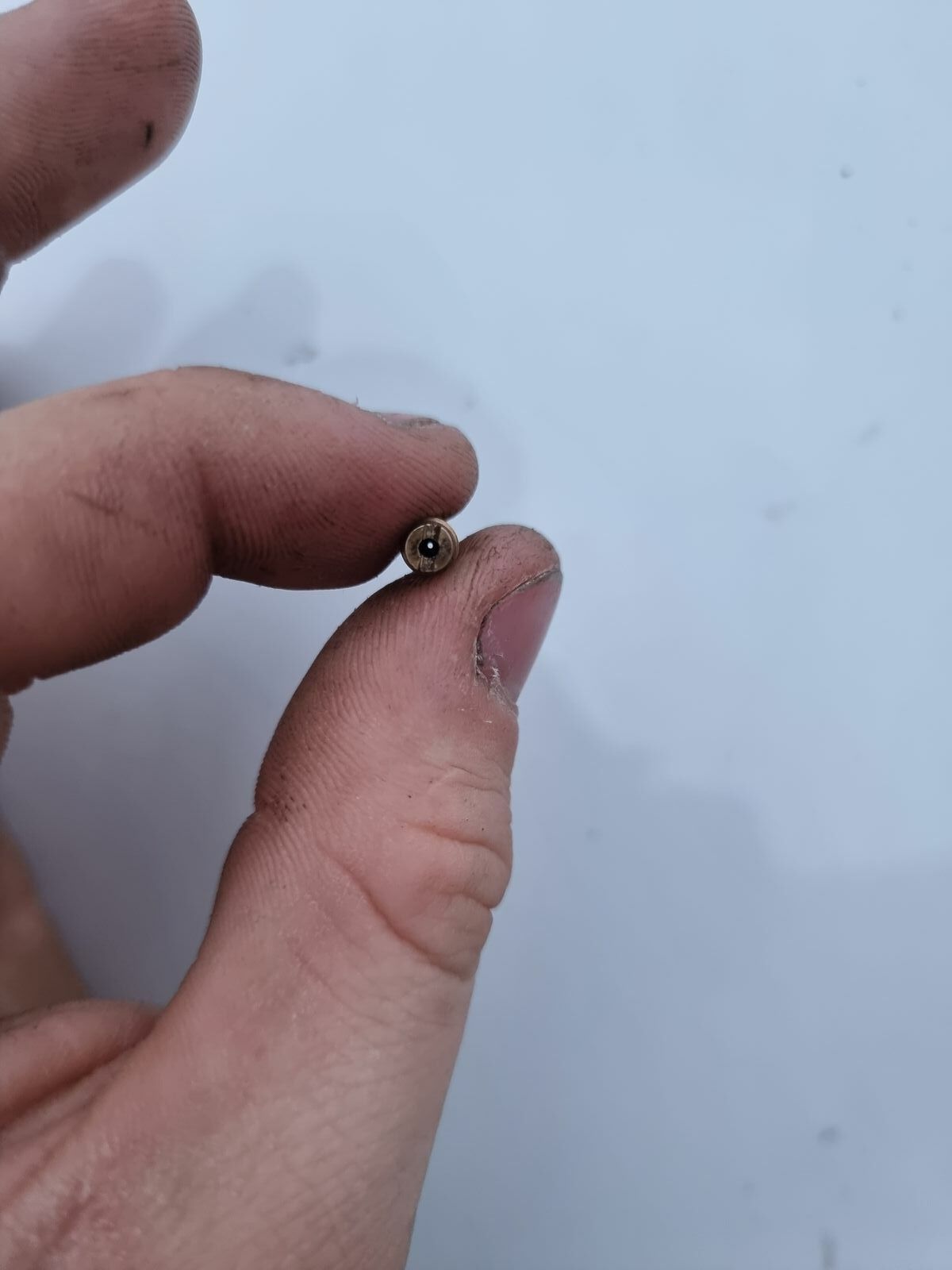

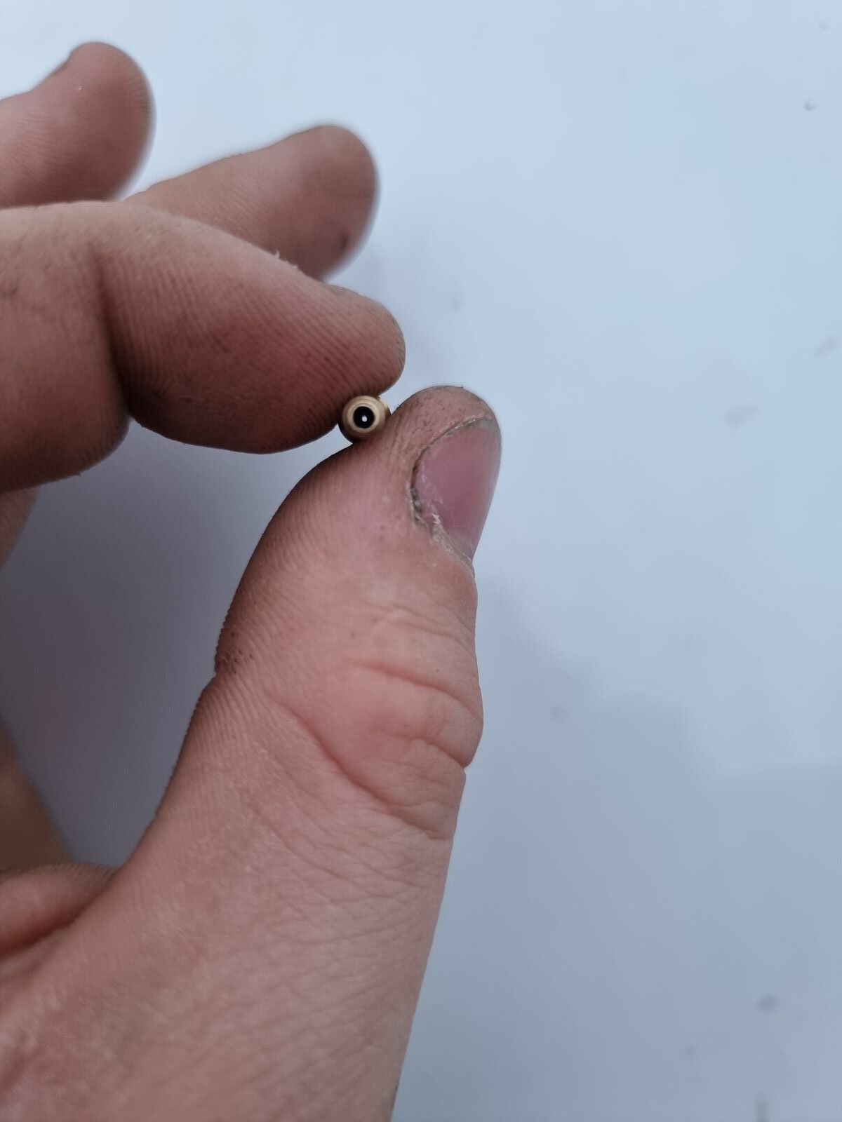

Habe standhas höher gedreht, jedoch läuft sie heute schlechter als das letzte mal. Sie ist bei nichtmal 1/4 Gas schon im "Begrenzer". Vergaser wurde mehrfach gereinigt und schon mal ein anderer zur Probe eingebaut. Was meinst du mit LL Düse?
Ohne Last dreht der Motor bei 1/4 Gas in den Begrenzer. LL= Leerlauf.
