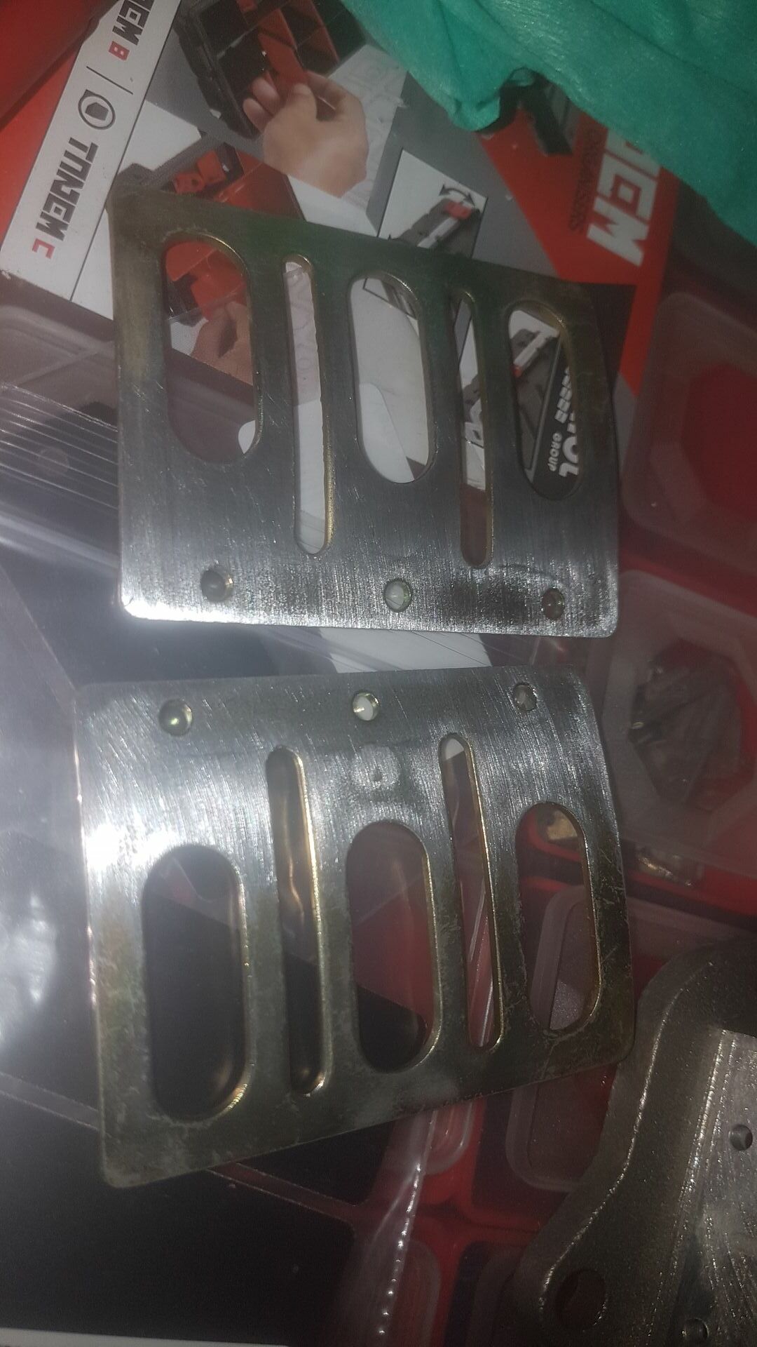

    Als nächstes habe ich die Membran zerlegt, hier fiel mir auf, dass sich das Harz von den Fasern löst bei den Membranblättchen.
    Interessanterweise sind die gräulich erscheinenden Ablösungen in dem Membranmaterial genau an der Stelle, wo die Membran beim öffnen anstößt am Metallbegrenzer...und dort sind Unebenheiten..
    Also Fehler gefunden, es geht sicherlich ewig gut mit den Anschlägen, aber bin ich einmal dahinter gestiegen..schmirgel ich sie mir lieber wieder glatt.
