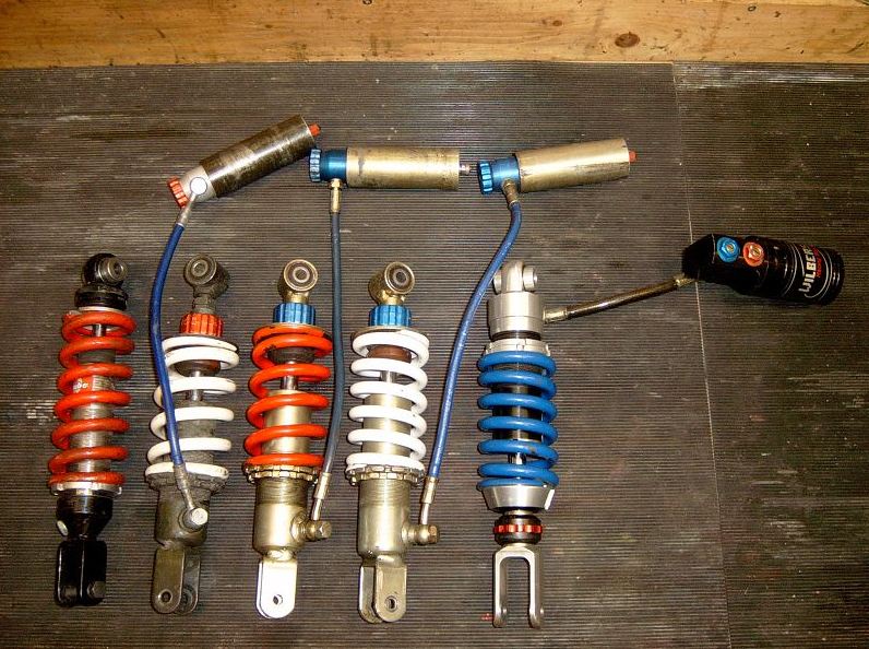

Hat einer ein einstellbares Sachs Boge Federbein und kann mir folgende Maße geben ?
1.Abstand Federteller zur Mitte der Befestigungsbohrung unten ?
2. Aussendurchmesser der Feder ?
Danke!!

Ach und nicht zu vergessen: ich meine die Kronmuttern unten zur Verstellung. Also der kleinst mögliche Abstand derer zur Bohrung Mitte unten, quasi wenn alle Vorapannung rausgenommen wird und halr den Federdurchmesser aussen

Also Federdurchmesser aussen 67-68mm (gelbe Feder)
-Lochmitte zu GewindeAnfang unten 75mm
Eingestellt für etwa 5-6mm Negativfederweg ohne Fahrer sind: Lochmitte zu Unterkante untere Gewindemutter 88mm
Federbein ist von der Bauart wie das 2. Von links. Da gibt es wohl verschiedene Ausführungen am oberen Auge, was sich auf die Position der Feder auswirkt
