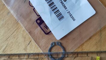

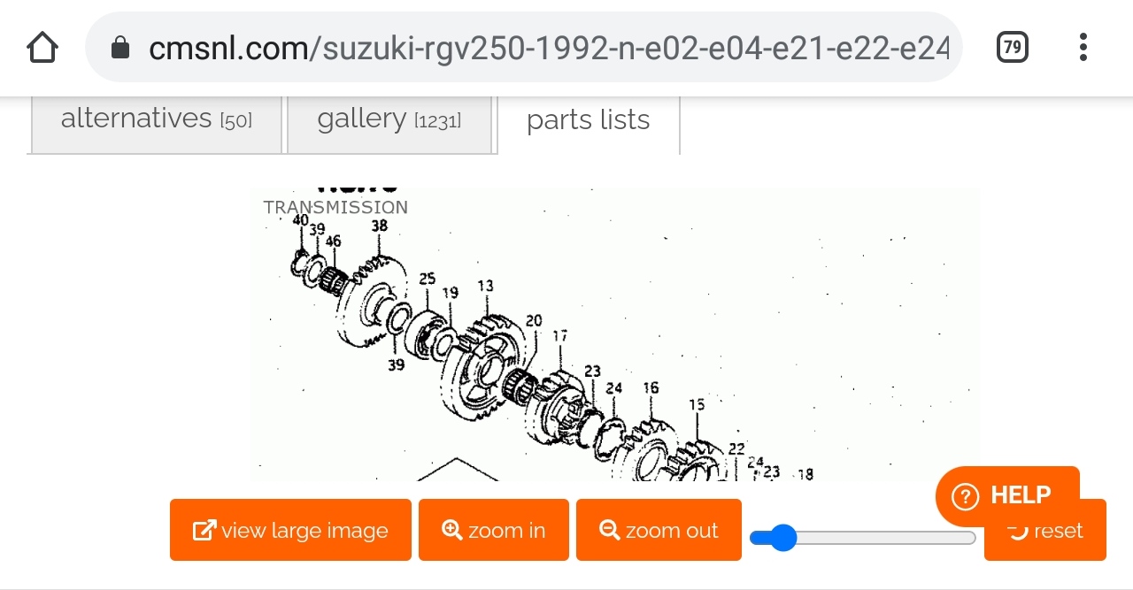

  • Weiß jemand zufällig die Abmessungen des kleinen Seegerrings Nr.40?

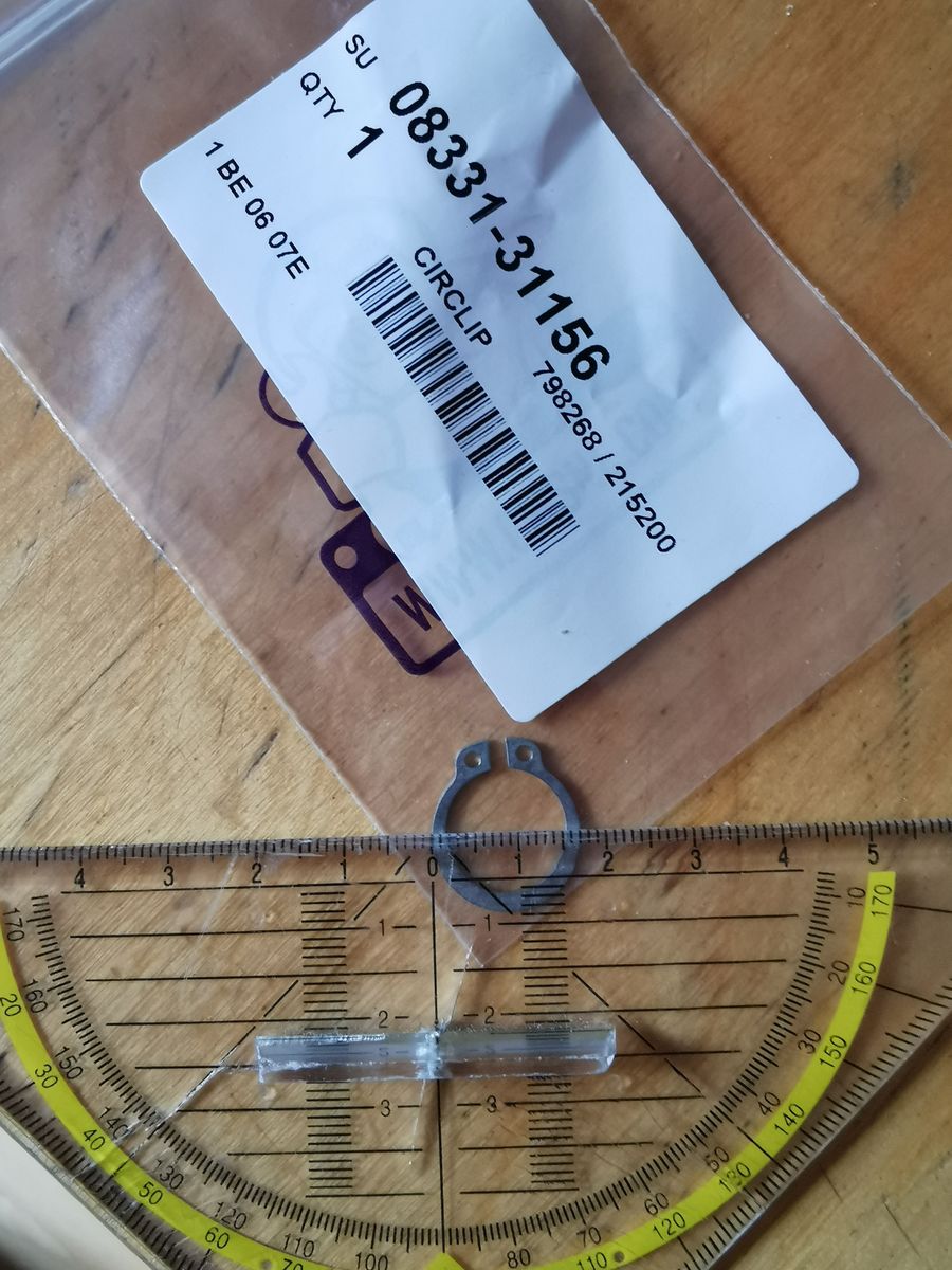

  • Jupp, das hilft schon mal weiter. :thumbs_up:
    Ich besorg einfach ein par Seegeringe für ne 14er Nut und schau mal wie gut die passen.
  • Die Angaben beziehen sich immer auf das Wellen,- bzw. Bohrungsmaß.
    Z.B Außendurchmesser Welle 15 mm = DIN 471 - A 15x1 oder AS 15x1,5 für schwere Ausführung.
    Der Innendurchmesser der Nut ergibt sich aus der DIN.
    Bei A / AS 15 beträgt der Durchmesser der Nut 14,3 mm
