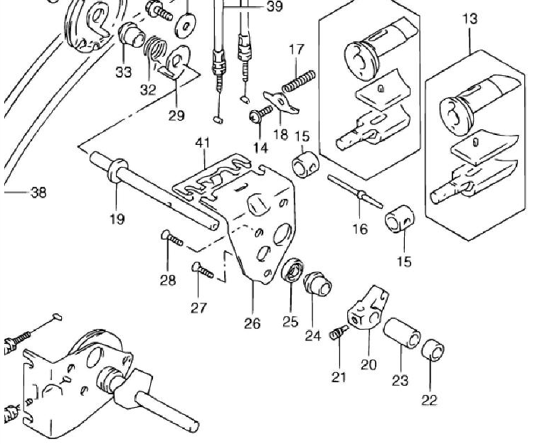

    Hier die Ersatzteilliste:
    Ersatzteilliste RGV
    Bei mir fehlen: 25, 24, 22

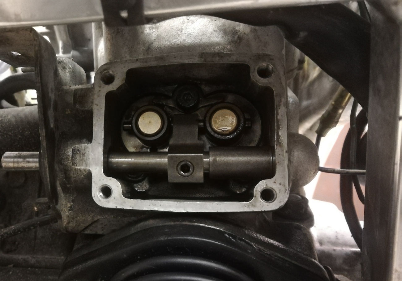

    Meins:
    Was sagt das Orakel? Braucht Mann das? Hätte letzte Saison kein Problem mit Undichtigkeiten bemerkt....

  • 25 ist der Simmerring der sollte schon da sein. 24 müsste die Führung der Welle im Zylinder sein. Auch wichtig.
    22ist die Führung hinten im Zylinder und in der Regel Eingepresst
  • Ich habe die Teileliste gerade nicht vorliegen, sind das aber nicht der Simmering und zwei eingeschrumpfte Messing (?) Hülsen im Zylinder um die Welle zu lagern. Den Simmering kann man aufgrund der thermischen Belastung tauschen, die Hülsen waren bei mir noch nie ausgeschlagen.
