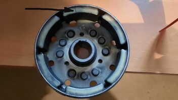

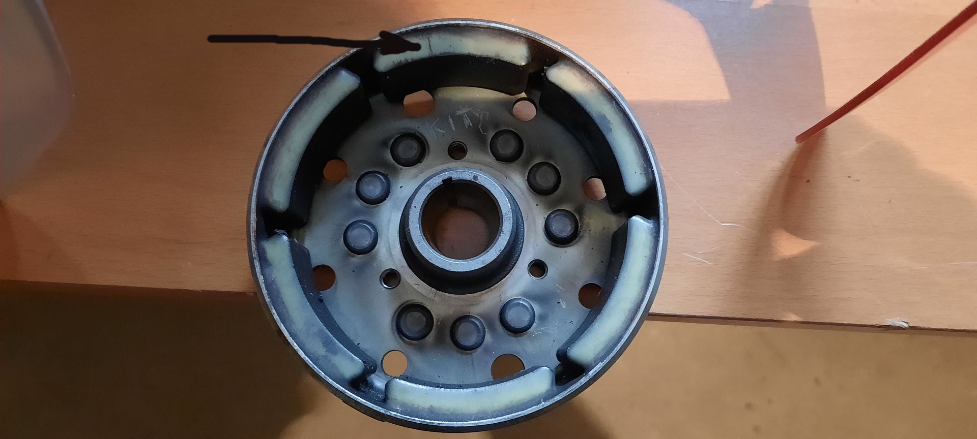

Ist der Riss (Pfeil) bedenkenlos?
VJ21 Schwungrad
Ja. Da schaut meins wilder aus. So lange der nicht lose ist. Zur Not alle heiss machen, rausfummeln und wieder schön verkleben. Dann aber auf die Position aufpassen, Wuchtung und so.
Wenn das nur in der Oberfläche vom Harz ist gibt es keine Probleme.

Der Riss ist nur Im Harz.....
