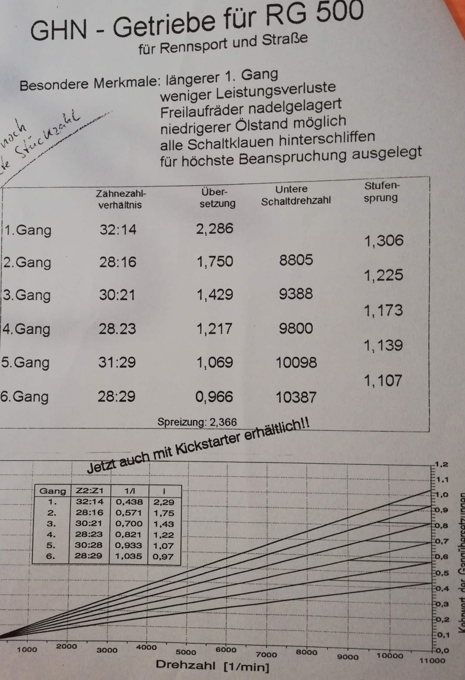

Mahlzeit, kann mir jemand die Zähnezahl der einzelnen los und festräder vom ghn getriebe sagen? Ich möchte mal zwischen allen angebotenen Herstellern vergleichen
Ghn getriebe Abstufung
original
1 Gang 2,64
2 Gang 1,75
3 Gang 1,38
4 Gang 1,17
5 Gang 1,05
6 Gang 0,96GHN

Ist vom ersten Getriebe.
Perfekt! Danke Männers
