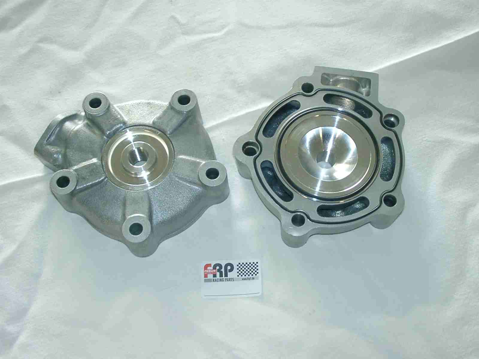

    Das Einzige was nun noch sein kann, nach meinem Wissenstand, ist eine defekte Kopfdichtung. Hattet ihr damals auch schon gesagt, kam für mich aber nicht in Frage da diese jetzt erst knapp 2000km drauf sind. Ich habe gestern mal die Köpfe runter genommen und mir das Ganze angeschaut. Konnte aber so jetzt nichts feststellen.
    Daher unten ein Link zu ein paar Bilder. Hat noch wer eine Idee was los sein könnte?

  • Auf den Bildern ist zu sehen das du Zubehör Kopfdichtungen verwendet hast.
    Diese sind dünner wie die orginalen und bereiten des öfteren Probleme was das abdichten betrifft. Am stehenden Zylinder auf der Auslaßseite wo die Nahtstelle ist,
    sieht es im Wasserkanal schwarz aus und auf der Dichtfläche von der Zylinderwand richtung Wasserkanal nach einem Riss. Ich würde alle Stehbolzen raus drehen und die Dichtfläche erst mal sauber machen und dann mir das noch mal genau ansehen. Wenn soweit alles in Ordnung ist nur wieder mit orginalen Zylinderkopfdichtungen zusammen bauen.

    Ich meine, die neuen Dichtungen die ich noch im Lager habe sind sogar ori. Danke für den Hinweis, das war mit auch nicht bewusst, dass die Zubehördich. schrott sind. Wieder was gelernt.
    Dann werde ich im nächsten Step mal alles sauber machen und prüfen, ob die Teile plan sind. Die Stelle am st. Zylinder schaue ich mir dann auch nochmal an.
