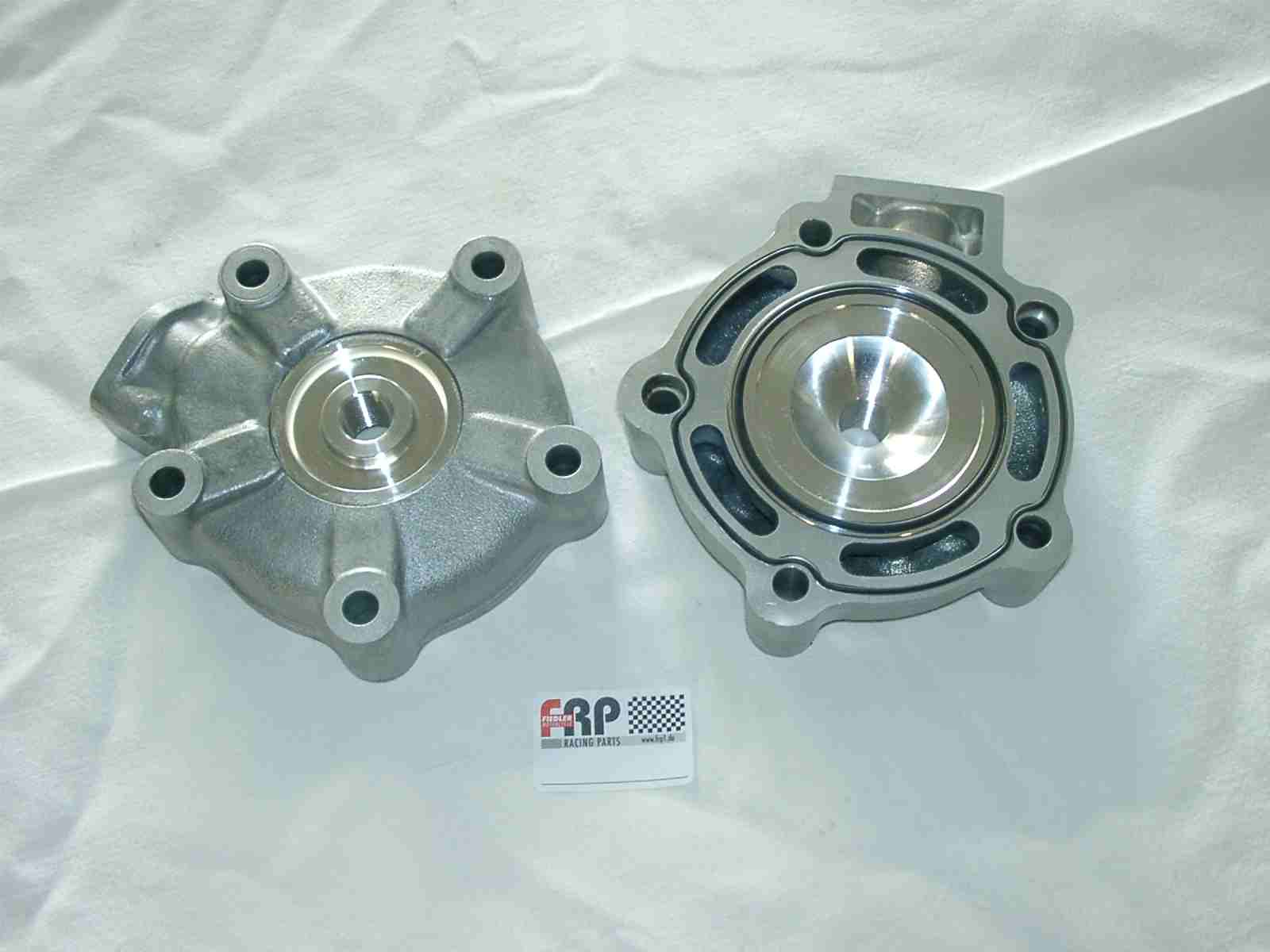

O-Ringumbau und nie wieder teure Kopfdichtungen kaufen....
Beim Umbau wird der Kopf auch gleich geplant. Etwaige Unebenheiten am Zylinder, hier "sackt" der Steg zwischen Laufbahn und Kühlmantel vorne öfter ein paar 1/100 durch, werden in der Regel durch die elastischen Vitonringe ausgeglichen. Außerdem hat man dann auch einen optimierten Brennraum mit zentrischem Kerzensitz.Gruß GuFi
