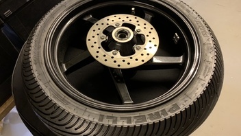

Was sollen denn da für Regenreifen drauf? Habe meinen Bridgestone für die Honda vorn sogar auf einer 3,75" Felge. Und für die 250er Hinterreifen ist die OE- Felge der RGV eigentlich auch viel zu schmal. Oder gibt es noch was anderes brauchbares?
Suche Felgensatz Rgv250
Hatte da an Bridgestone 110/590r17 und 140/620r17 gedacht
.... na das könnte gehen, habe aber da keine Erfahrung. Wäre mal gut, etwas darüber zu erfahren.
Die Regenreifen in den SSP300 Dimensionen funktionieren top, was besseres findet sich nicht für die SP250.
Die Bridgestone wurden auch schon erfolgreich bei der IGK getestet
Im Grunde gibt es sogar Auswahl, da es von Pirelli und Dunlop auch entsprechende Reifen gibt.
Pirelli passt gut als 140‘er auf die 4,5“ Felge
