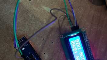

  • Hallo el bodo es loco , mein alter Arduino ist tot :frowning_face:
    Ich versuche diese Lösung. Glaubst du, es kann in Ordnung sein? Kannst du mir eine Hardwarekonfiguration mit I2C machen? Ich habe es geschafft, den Text zu übersetzen :) ... ich muss jetzt wissen, wie man die fehlenden Komponenten verbindet

  • Hallo el bodo es loco, danke für die Komplimente ... Ja, ich brauche noch den Code für I2c und ein neues Diagramm für die Anschlüsse aller Komponenten ... Rotax98 hat den Code nur ins Italienische übersetzt, aber alles andere ist unverändert geblieben ... bitte geben Sie mir einen Schaltplan zum Löten der Komponenten unter Beibehaltung des I2c-Displays, danke

  • Hallo Gionathan,
    hier schon einmal der Code für das I2C Display.
    Der Anschlussplan ist fast gleich dem Ohne I2C.
    Nur dass das I2C Display mit SCL am Arduino mit A5 angeschlossen wird und SDA vom Display an A4 vom Arduino.

  • Das "Potentiometer" ist ein Arduino der als Signalgenerator zum Testen der RAVE_CONTROL dient
    Mit einer 5V USB Powerbank versorge ich diesen Arduino mit Strom.
    Das Potentiometer ist an +5V, GND und A0 angeschlossen
    Das signal wird von D13 und GND abgegriffen.
    D13 an "PWM" vom Optokoppler der RAVE_CONTROL
    GND an "GND" vom Optokoppler der RAVE_CONTROL
    Beim drehen des Potentiometer stockt das Signal, und die Drehzahl in der Anzeige auf dem LCD Display der RAVE_CONTROL springt hin und her, das ist normal und liegt an dem sehr einfachen Code des Test Arduinos
