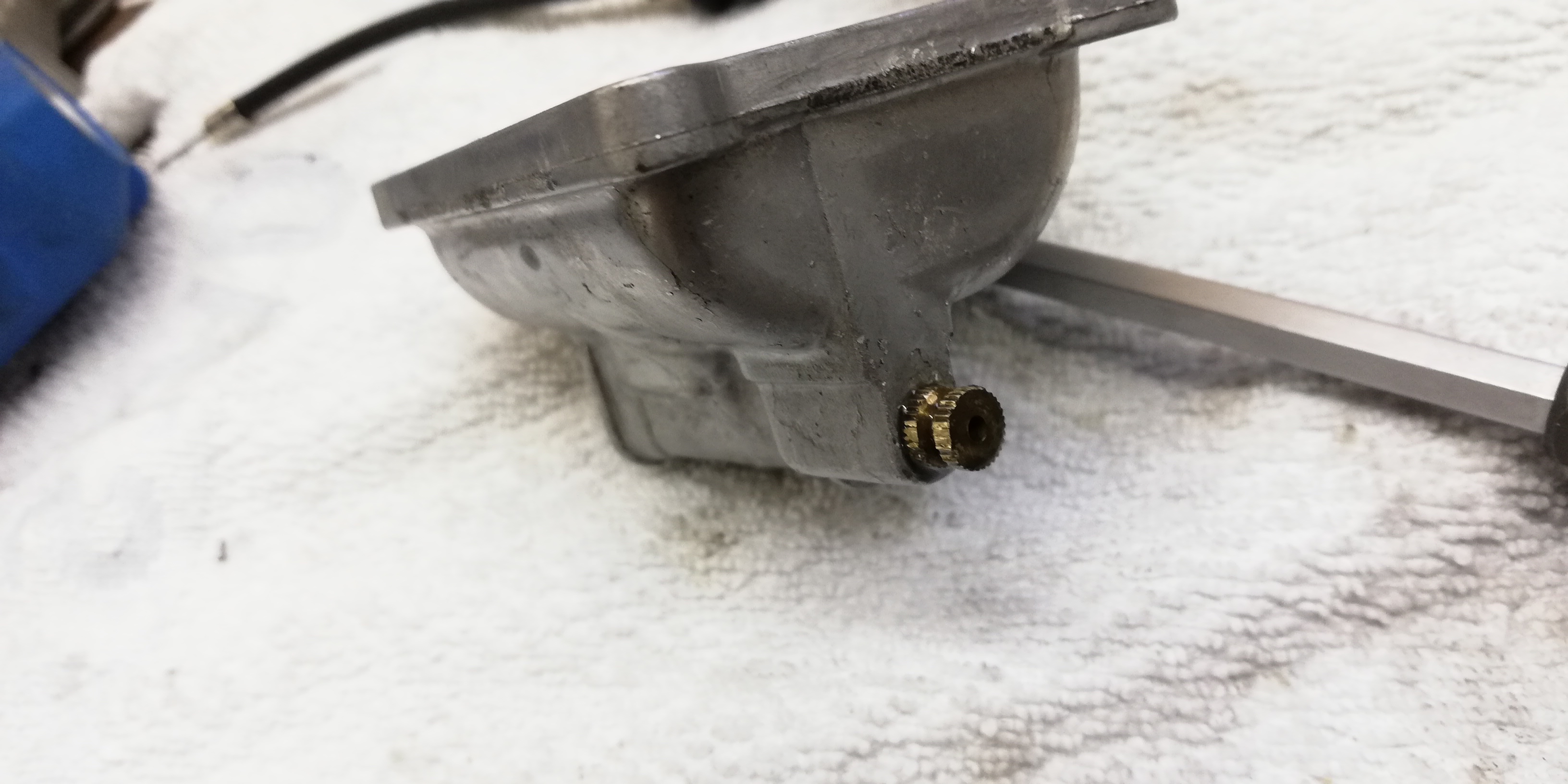

  • Nabend!
    War gerade so geschickt dass ich den unteren powerjet-plastik-nippel am rechten 23d4 vergaser abgebrochen habe.
    Kann man den tauschen? Schaut geklebt aus?
    Will nicht mehr rumprobieren bevor ich noch hin mache...
    Könnt grad kotzen.. ..
    Danke u. Lg
  • loctite
    sauber zusammen halten,dass nichts reinlaufen kann und dann loctite von aussen.
    habe mal bei ner honda ein ventil geklebt.hat bis heute gehalten
    gruss stihl
  • Hi,
    also ob es verklebt oder verpresst ist, sollte für das Auseinanderbauen ja relativ egal sein. Heiß machen kann für beides gut sein.
    Wenn due wie bei Onkel Tom eh ein Gewinde reinschneiden willst, dann würde ich es aufbohren. Geht ja bei Messing relativ einfach.
  • Gibt es so einen originalen Pömpel nicht bei Mikuni Topham ?
