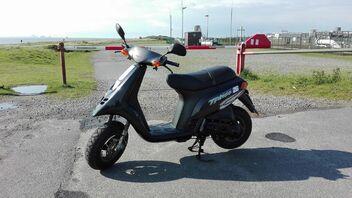

    Zum besseren Verständnis und zur Möglichkeit mir die Versuchsanordnung näher zu bringen hab ich mal ein Foto davon gemacht und mal eingetragen was mir so auffiel :teacher:
    Erste Frage: Wofür hat das Ding eigentlich zwei Benzinleitungen bzw. zwei Leitungen die vom Benzinhahn abgehen :confused_face:
  • Ist die zweite Leitung evtl. die Unterdruckleitung für den pneumatischen Benzinhahn ?
  • Genau so ist es.
    Falls die Unterdruckleitung des Benzinhahns ebenfalls Kraftstoff durchlässt, auch nur tröpfchenweise, so ist die Membran des Benzinhahns im :arsch:
  • Genau, ergo, überprüfen ob der Benzinhahn öffnet. Ist nix neues, manche bleiben dauerhaft offen, manche dauerhaft zu, manchmal hat der Unterdruckschlauch einen riss und somit kann die Membran nicht öffnen.
    Springt er nicht gescheit an oder geht er mit der Zeit, wenn er warm wird aus, bei letzteren wäre dann der echoke verdächtig.
    Stecker vom echoke richtig dran? Fährt der echoke raus wenn er Spannung bekommt?
