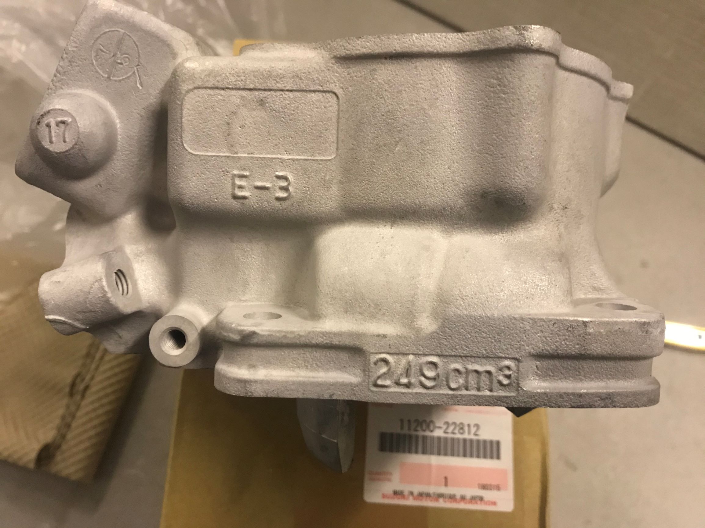

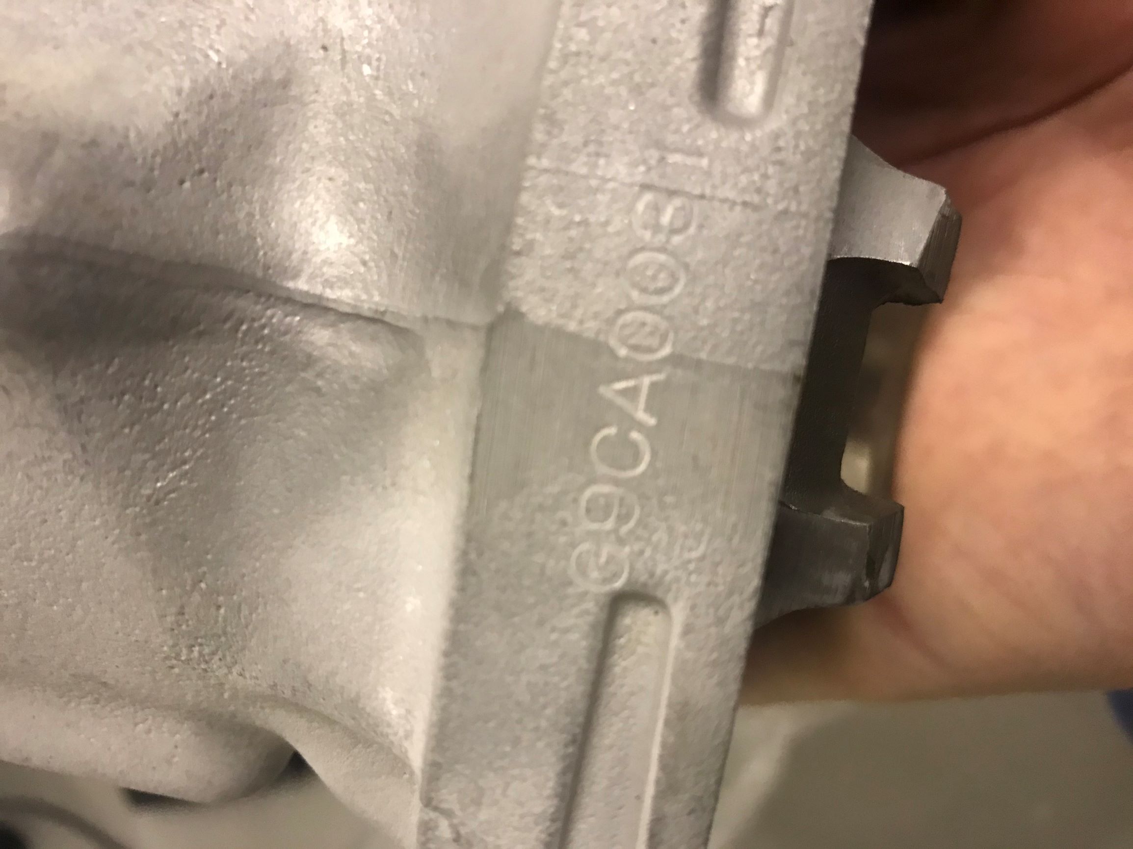

Moin zusammen,
wer kann mir die verschieden Kennzeichnungen auf dem Zylinder aufschlüsseln?
E3 = letzte Version
17 = Baujahr?
22DO = ?
G9CA0031 = ?
Moin zusammen,
E3 = letzte Version
17 = Baujahr?
22DO = ?
G9CA0031 = ?
Mensch Henning, 17 ist Deine Startnummer ![]()

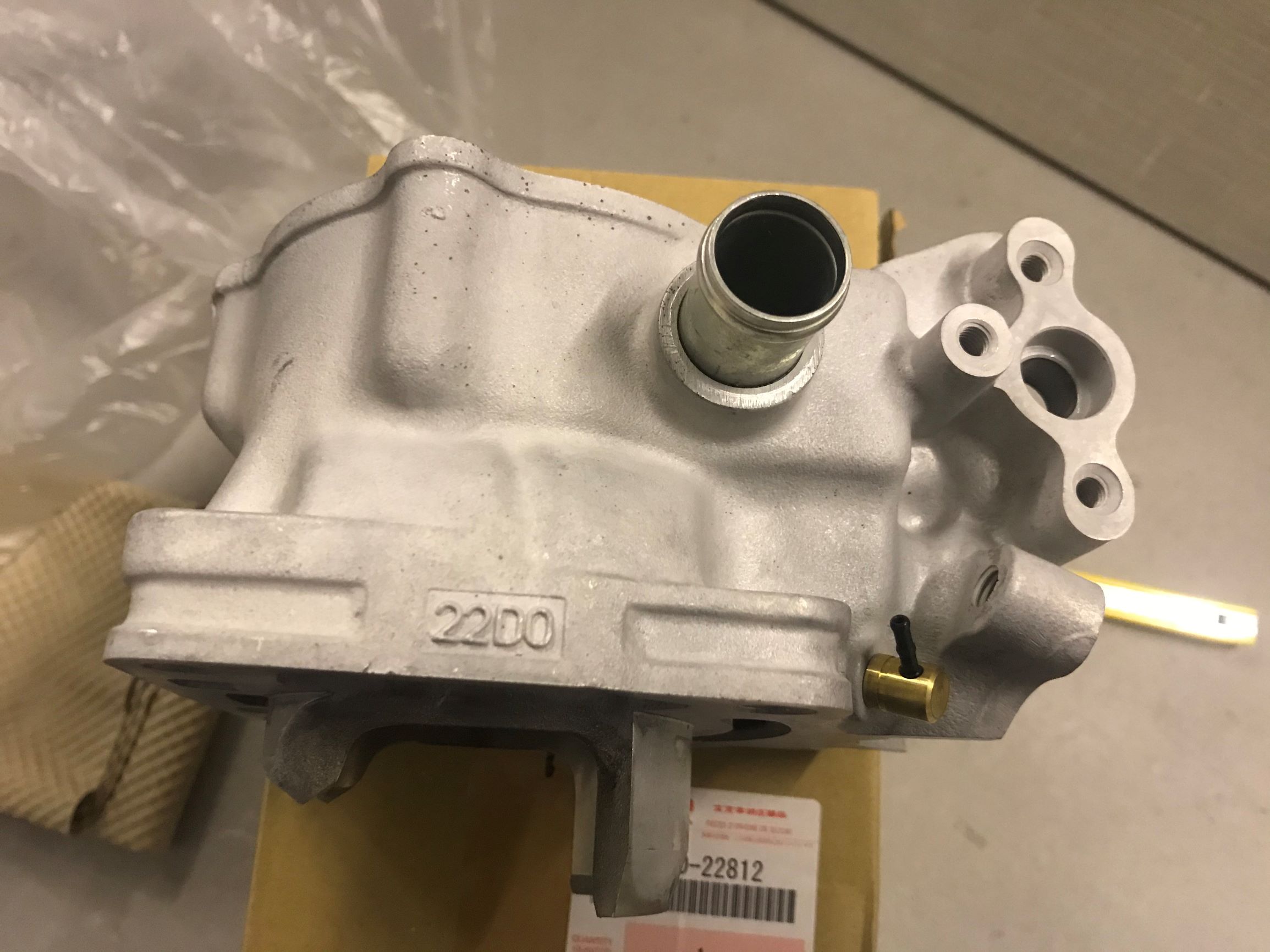

22D0 ist laut Carb Jetting Liste der Code für das L-Modell.
G9CA0031 könnte vom Beschichter sein.

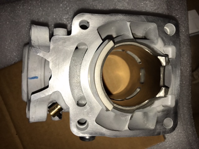

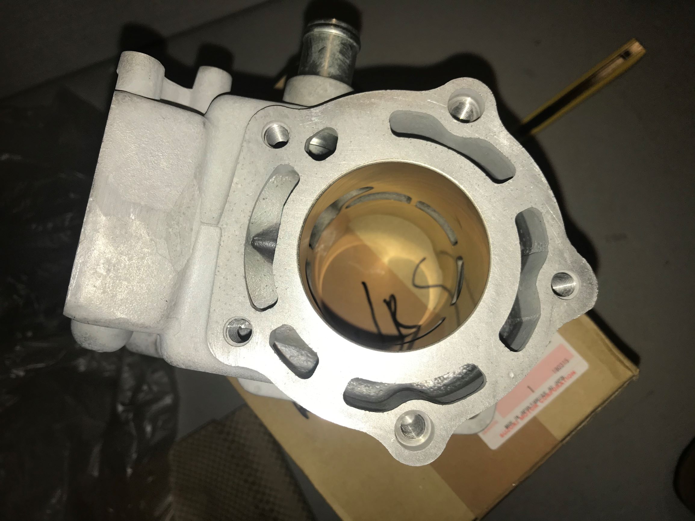

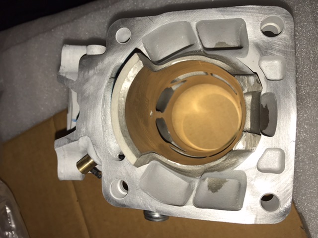

Zeig mal n BIld von unten
von unten ist nichts gekennzeichnet, was willst du da erkennen? Habe hier gerade nur eins von oben:
Wenn das bei dir unten ist, dann mach bitte nochmal eins von oben ![]()
liest du überhaupt, was geschrieben steht?
Grob. Jetzt hab ichs registriert :D
Wozu das ganze? Weil man u.U. an der Form der Überströmer sieht,
was es für eine Version ist.
Hier die Fotos:
Mosche!

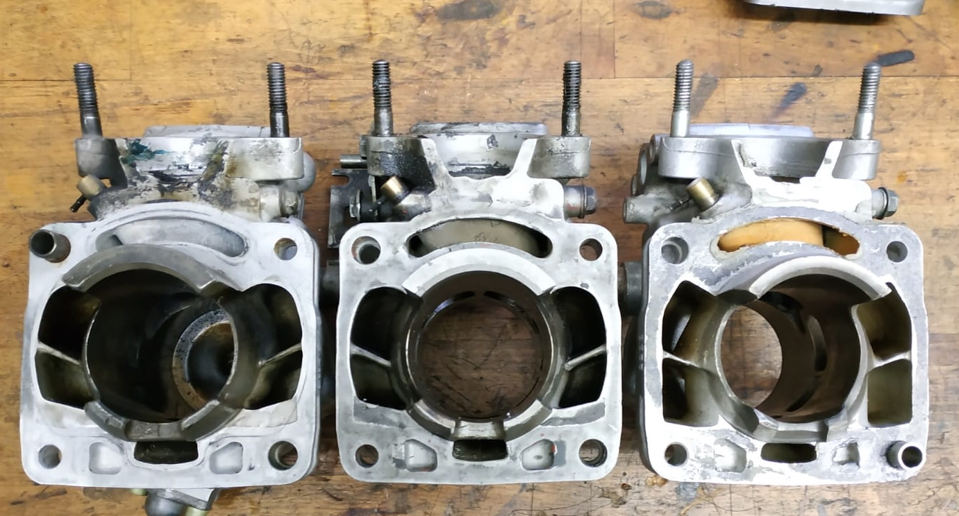

Das ist ein ganz normaler VJ22 Zylinder. Hier mal ein Foto mit
allen 3 Versionen zum Vergleich:
Links VJ21 - 88 - K-Modell
Mitte VJ21,5 - 89 - L-Modell
Rechts VJ22 - 90 und später...
Danke für das Feedback, beantwortet leider nicht meine Eingangsfragen:
E3 = letzte Version?
17 = Baujahr?
22DO = Code für das L-Modell
G9CA0031 = ?
