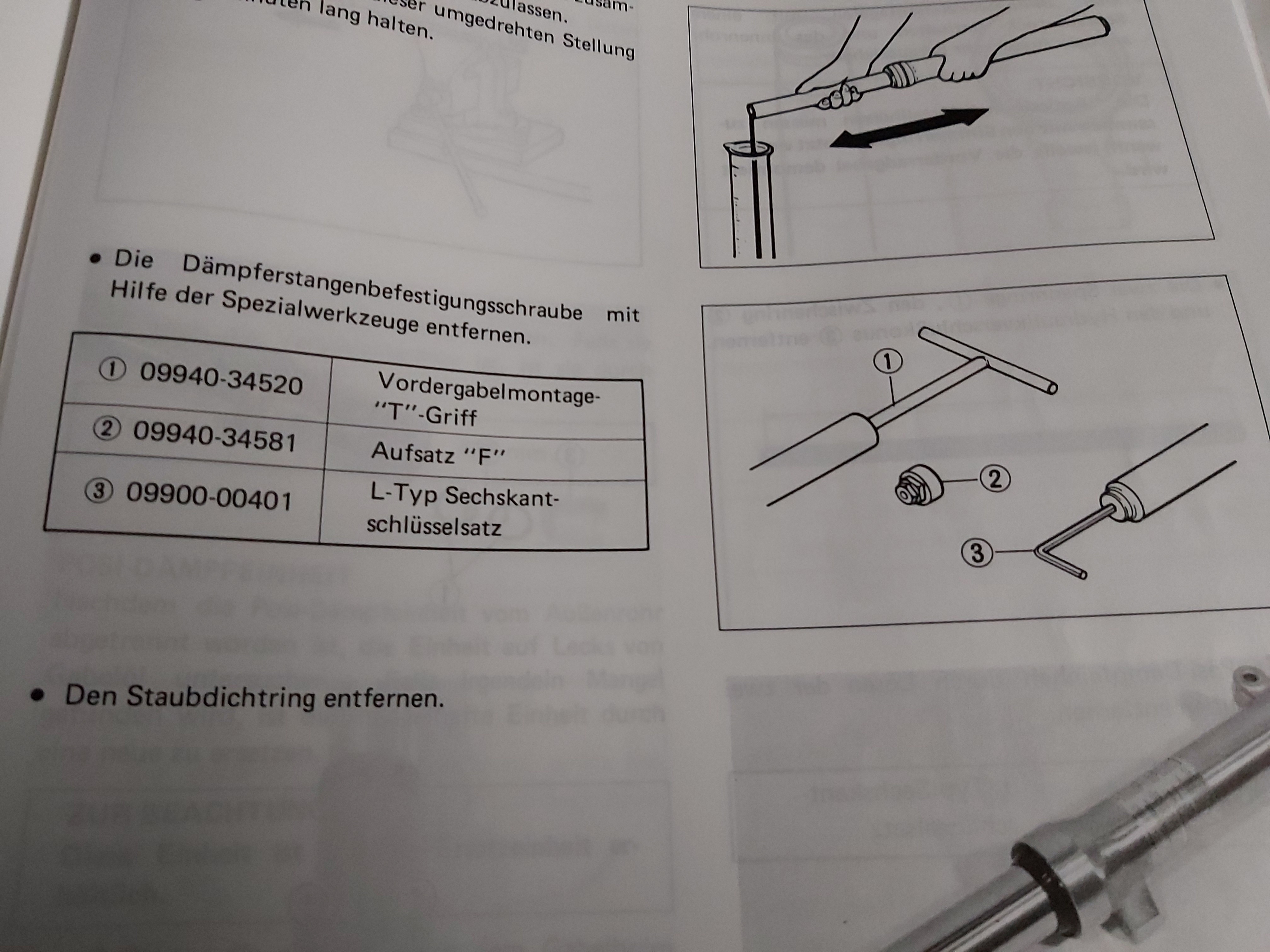

Mahlzeit. Besitzt jemand das Werkzeug Nummer 2 und könnte mir die Maße durchgeben? Dann kann ich mir eins fräsen.
Servus,
funktioniert bei mir seit Jahren mit einem Besenstiel.

Keine Chance, selbst der Schlagschrauber hat nix gebracht.
Ich bekomme das Werkzeug jetzt hier aus dem Forum zugeschickt
Werkzeug um die innere Verschraubung der originalen Gabelholme gegenzuhalten:
Ein 20 mm Vierkant passt. Es ist zwar ein Innen-Zwölf-Kant, aber ein 4-Kant Alu-Profil aus dem Baumarkt passt perfekt. Gibt es überall als Meterware zu kaufen.
Gewindestange + Muttern M16 mit Schlüsselweite 24.
