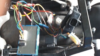

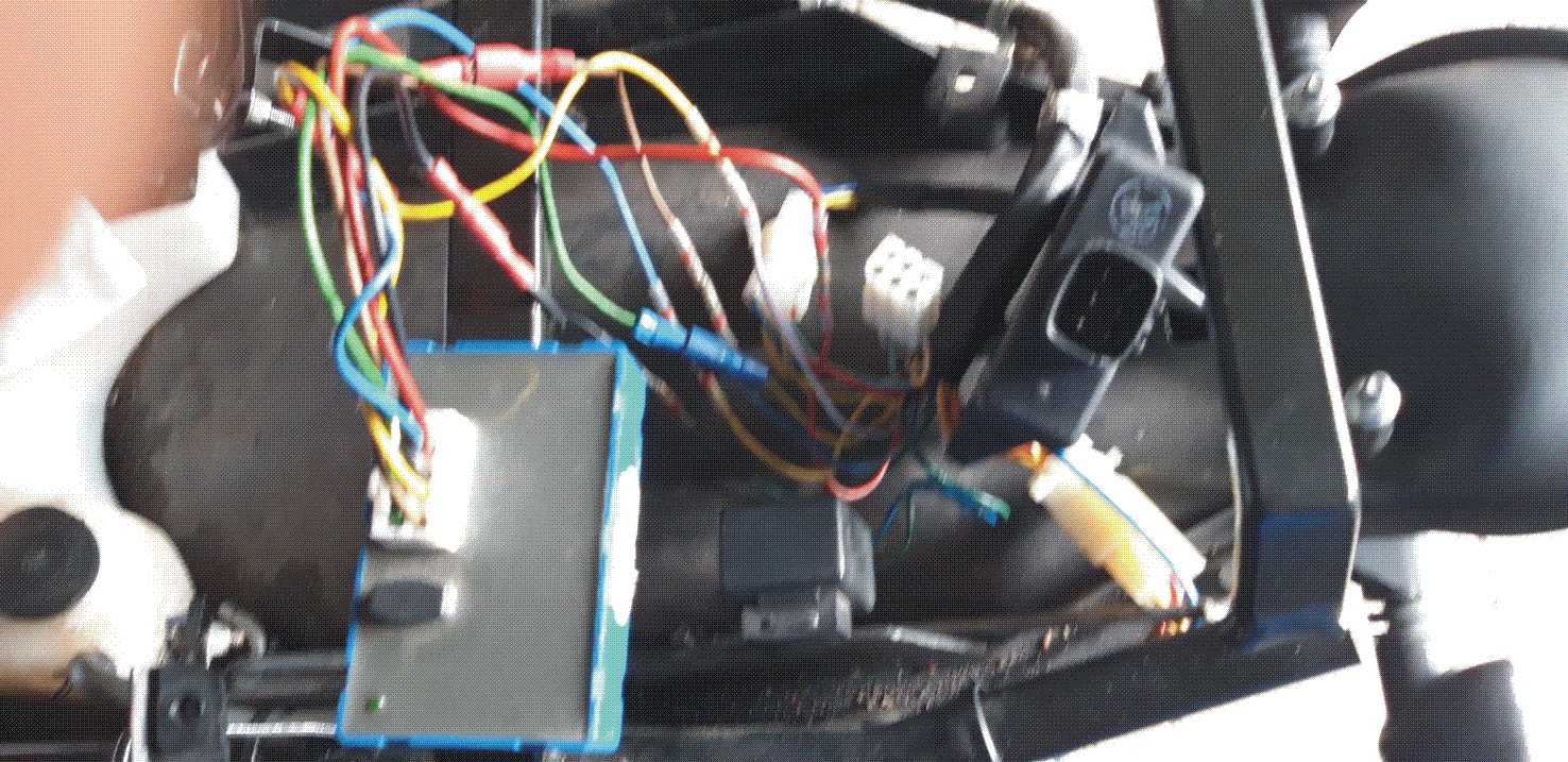

also,an die cdi müssen sechs kabel
gelb,rot,grün,blau,weiss und grau
Aprilia rs 125 2004 Alphatec-Drossel gegen CDI tauschen
Wo ist denn der originale Stecker hin?
Der hängt da auch.
Mit dem grauen Kabel kann man doch auch die Auslass Steuerung testengruss stihl
Der sechs polige Stecker muss in die cdi rein
die haben beim Umbau abzweiger gelegt -

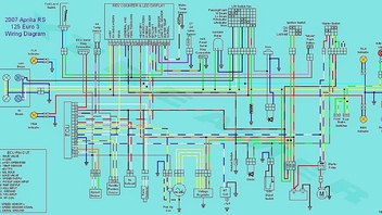

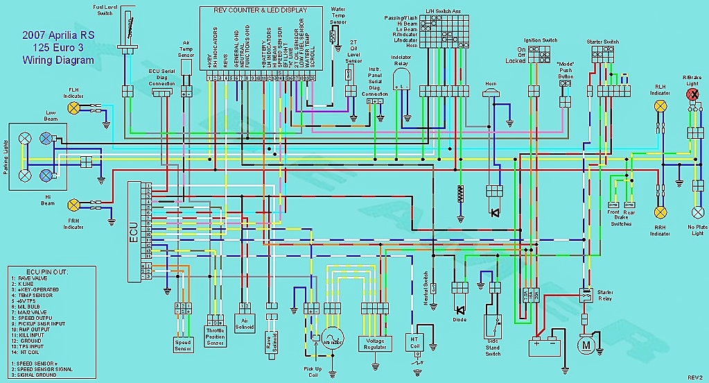

Den Schaltplan kannst nicht gebrauchen
ist vom 2007er model -

Die Kabel an der Drossel musst du bis zum Kabelbaum verfolgen und dir dort die Farbcodierung der Kabel ansehen. Dann werden diese Kabel mit den originalen Stecker der CDI verbunden und dieser dann an die CDI angesteckt.
Der unbelegte Stecker in der Mitte (auf deinem Bild) führt zum Steuergerät der Auslasssteuerung und hat mit der CDI erstmal nix zu tun.
Ich hab dir ein paar Bilder angehangen auf denen man die Farbcodes und die Position am Stecker erkennen kann, damit kommst du bestimmt klar. Sollte bei deiner 2004er genau so aussehen. Viel Erfolg
