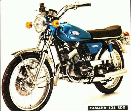

  • Hallo -
    habe mir eine schöne RD125DX (1976) aus einem Museum (!) gekauft, und bin dabei die gerade wieder "flott" zu machen;
    eine der Haupt-Baustellen ist die Scheibenbremse vorne, die komplett überholt werden muss...
    HBZ & Bremssattel-Rep.-Satz habe ich bereits besorgt, bei der Bremsleitung habe ich hingegen Probleme:
    Im Original ist die (Gummi-) Leitung zweiteilig - mit einem Metall-Rohr/ frontverschraubt zum Bremssattel;
    nun habe ich schon 2x bei Probrake & Co. genau nach Baujahr eine Leitung /Stahlflex bestellt, und jedes mal eine falsche (!) 08/15 Leitung mit Ring-Anschlüssen oben und unten bekommen;
    weiß jd. wo ich eine passende Stahlflex-Leitung bekomme - gerne 1-teilig, die aber oben am HBZ eine Ring-Verschraubung hat - und unten / am Bremssattel - ein "Front"-Verschraubung/s. Bilder ?
    Danke von der Isar im voraus !

  • Danke für das Feedback - aber der Sattel ist wie das ganze Motorrad 100% original - da ist nicht eine Schraube daran geöffnet worden - die hat erst ein paar Tausend km runter/ TOP-Original /2. Hand aus'm Pott :cheers:- die stand Jahrzehnte lang in einer Sammlung ...
    der Bremssattel war damals Standard an allen "kleinen" RDs: FS1GDX, RS100DX ,RD125DX, RD200 DX so umme 1977 :freak
