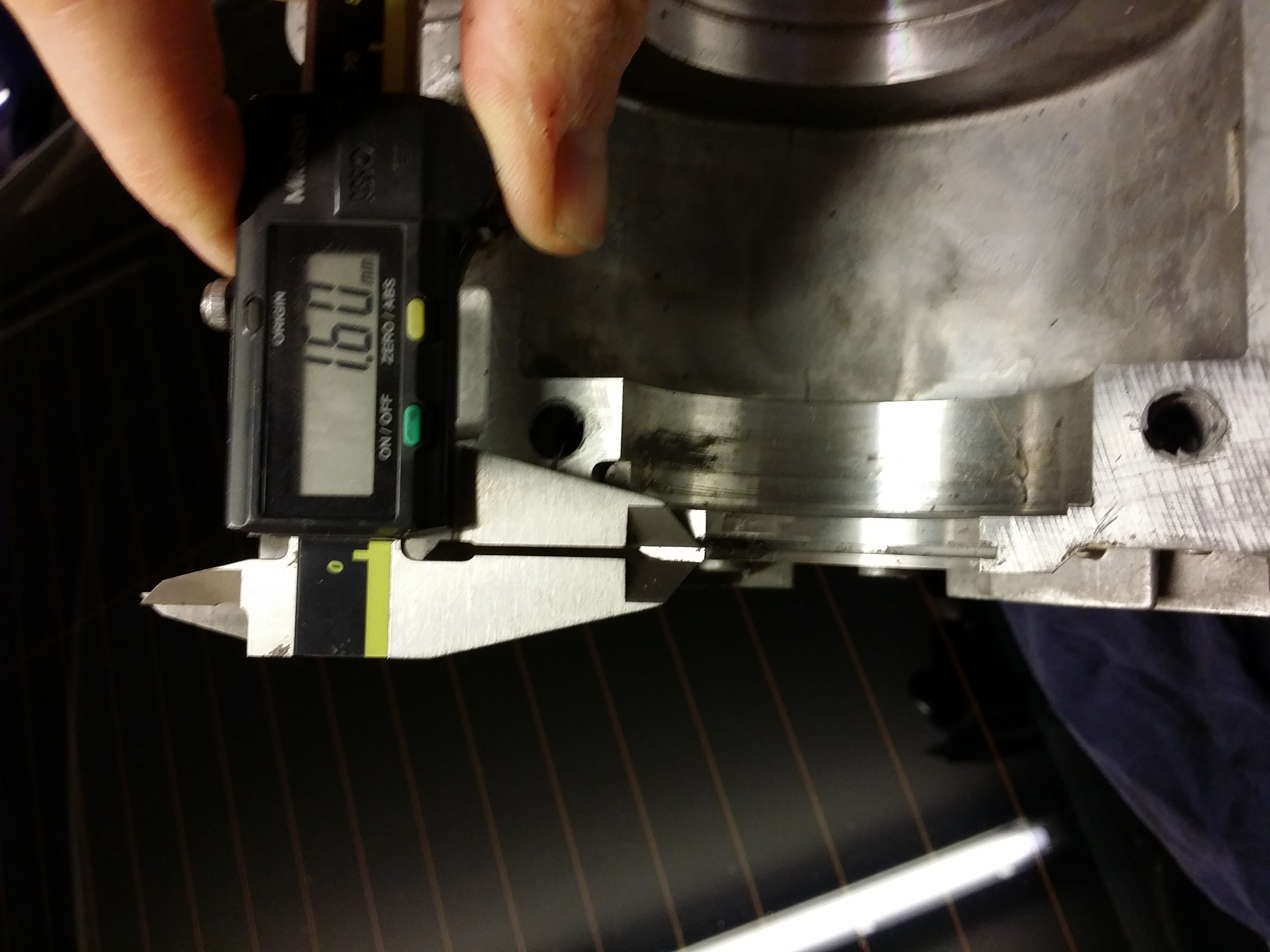

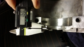

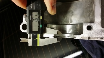

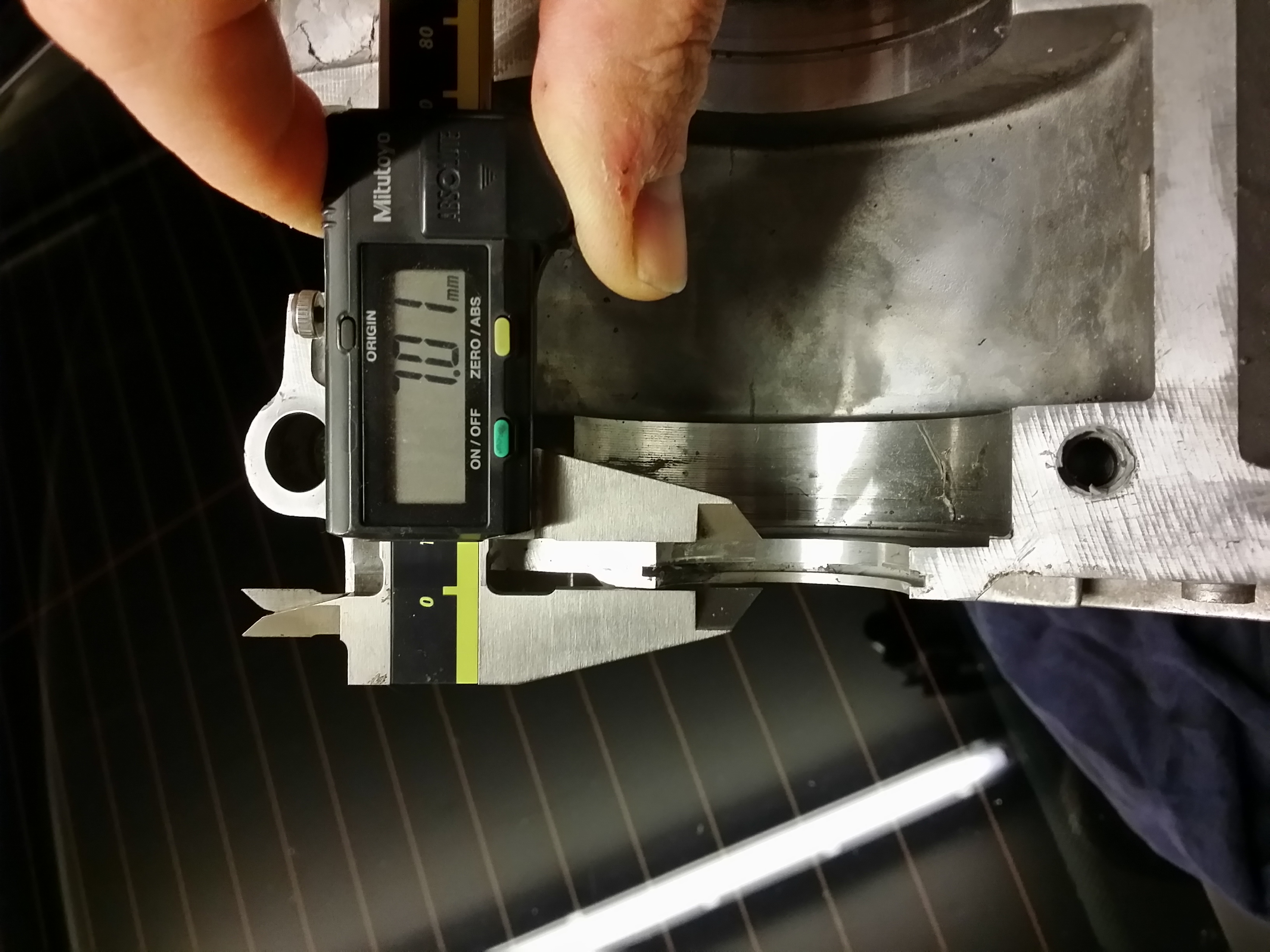

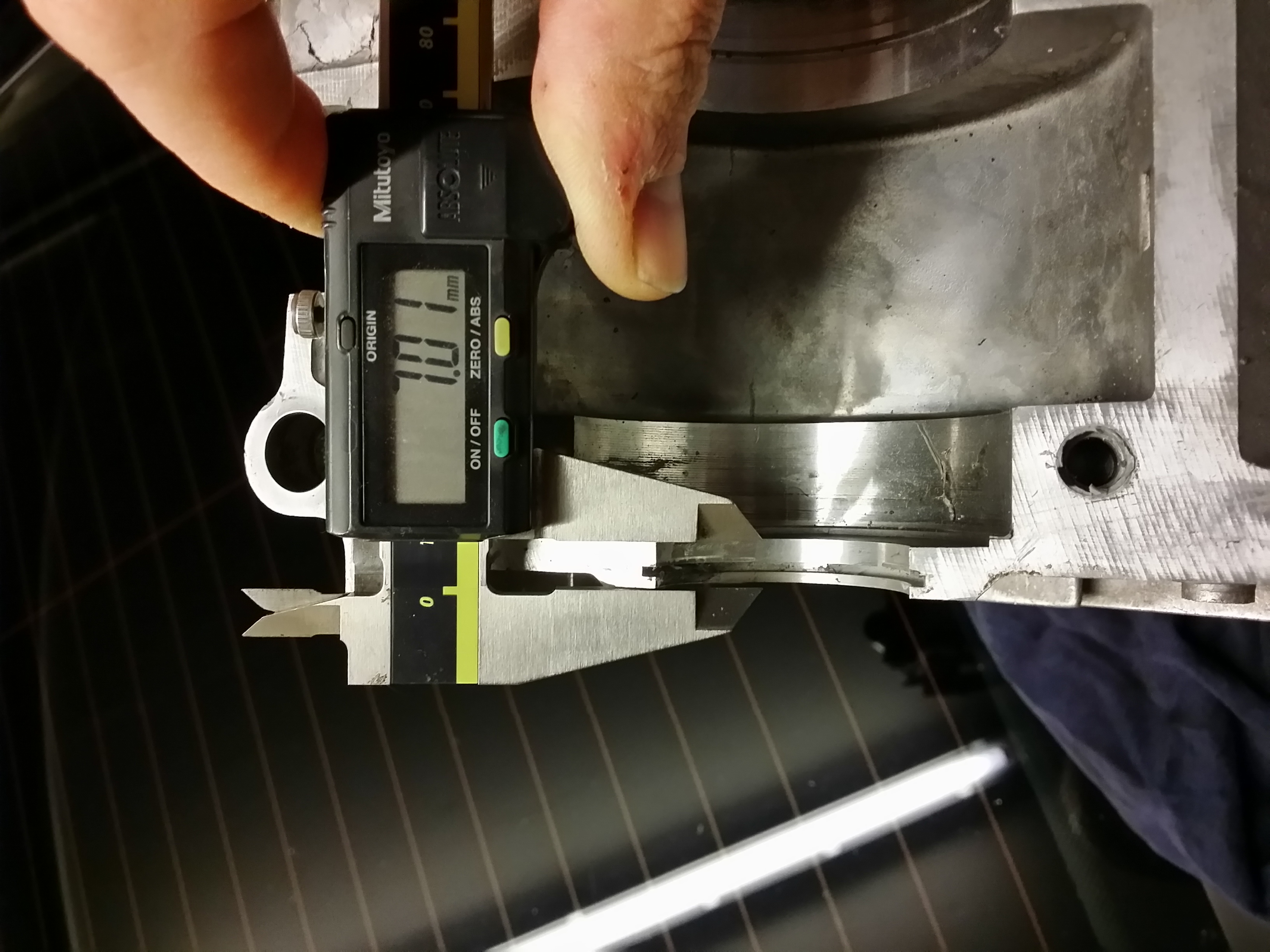

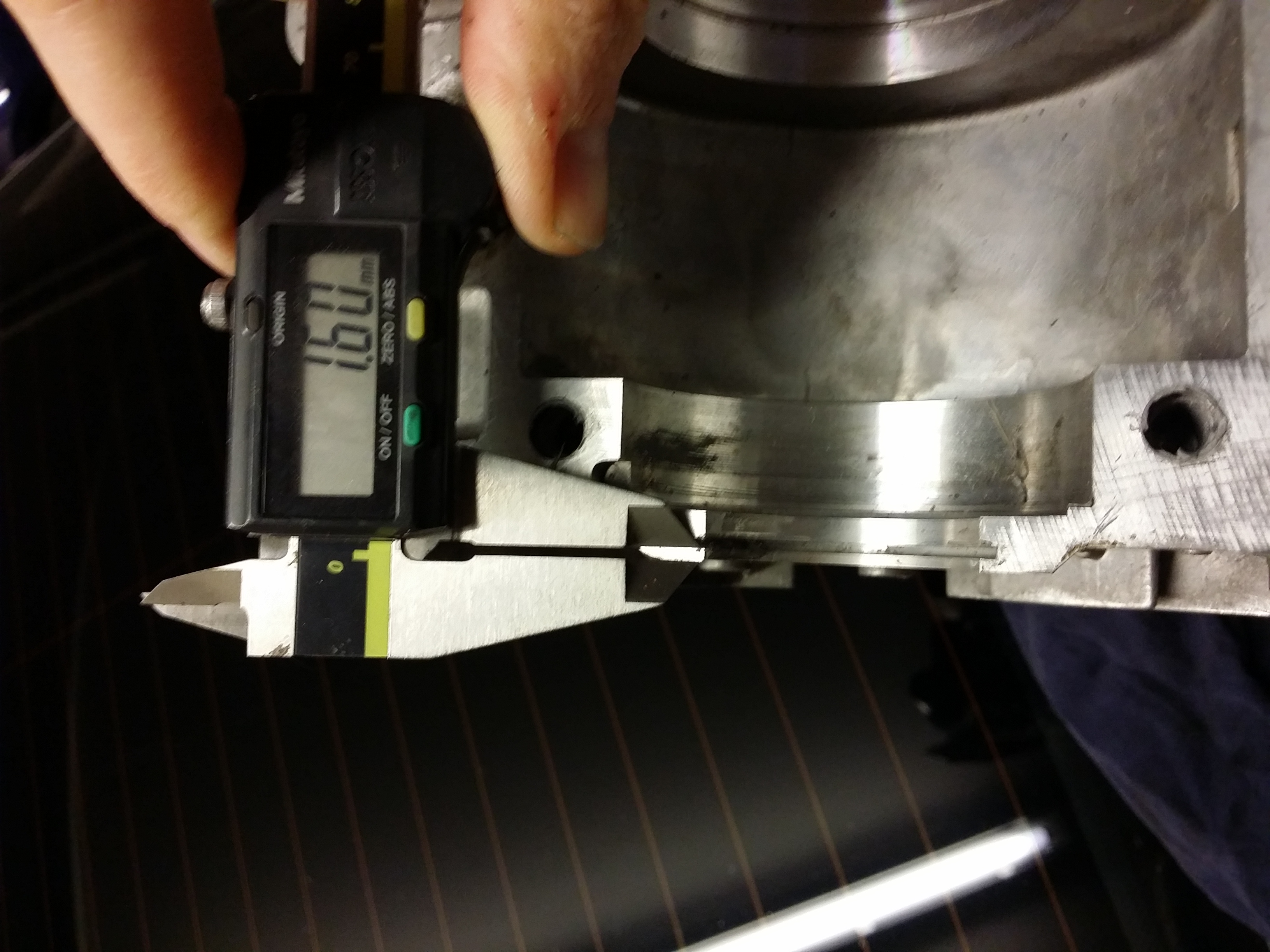

Ja habe ich gemacht und die Welle passt ohne Probleme ins Gehäuse rein.
Rotor der VJ22 lässt sich aber nicht montieren, weil der Stator Anschraub-Flansch im Weg steht.
Wieviel kann sich jeder anhand der Bilder ausrechnen.
Wenn man das "überschüssige Alu" wegfräst, passt auch das 22er Polrad ohne weiteres drauf.
Wie die Positionierung 22er Stator und Seitendeckel passt, habe ich noch nicht ausprobiert.
Gruß Willi

Also um eine neue Welle der VJ22 oder Aprillia RS in ein altes VJ21 Motorgehäuse zu verpflanzen, sind einige mechanische Änderungen vorzunehmen.
Der Befestigungsflansch für die VJ21 Statorwicklung muss komplett weggefräst werden.
Genau um 6.30mm, so das eine Reststärke von 1.60mm übrig bleibt.
Damit hat das Polrad der Vj22 genug Platz zum Einbau auf die Kurbelwelle, incl. Luft zum Gehäuse.
