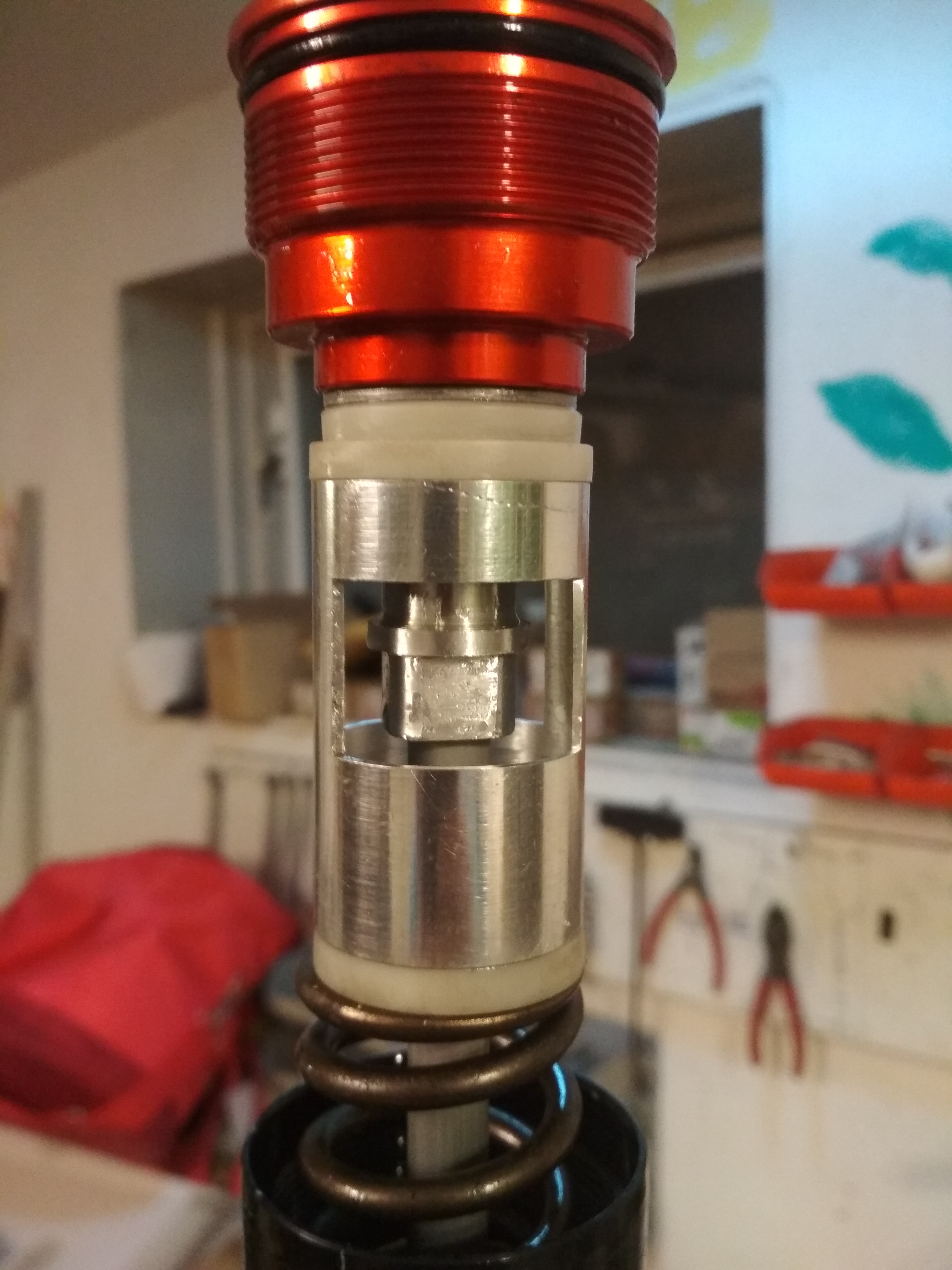

Habe nun 85 er Federn drin. Allerdings mit der Öhlins Cartridge.
Das schöne ist, dass der Federwechsel bei der Öhlins sowas von schnell und komfortabel geht... das will man nicht mehr hergeben.die 85er passt erst mal. Das Moped ist allerdings noch lange nicht komplett und ich hab auch nur ohne Kombi drauf gesessen.

Aber hier merkt man selbst im Stand jeden Klick, wenn man die Gabel drückt. Es ist tatsächlich ein meilenweiter Unterschied.Übrigens hat mir der freundliche Öhlins-Mann gesagt, dass ich die Dämpfung nicht anpassen muss (aus der 1098 stammende Ö-Cartridge) . Wenn es mit der 250er auf die Strecke geht würde das Setup bei angepasster Feder in jedem Fall passen (NIX25).

In die 250er Gabel passt im übrigen auch n Alu-Catridge von ner Honda Showa, wiegt 300g pro Seite weniger, son schnellwechselsystem ala öhlins hab ich mir auch gebaut. :biggrin:
