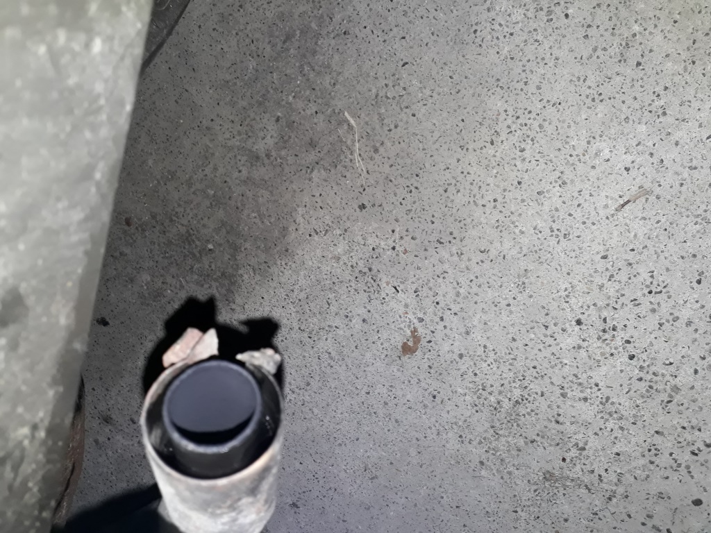

  • Der Innendurchmesser ist keine 22mm so wie behauptet wird.
    Er ist kleiner.
    Weiter innen an den Schweissnähten, macht der "Nahtdurchfall" es noch enger.
    Da braucht es schon einen sehr langen Fräser, um da dran zu kommen.

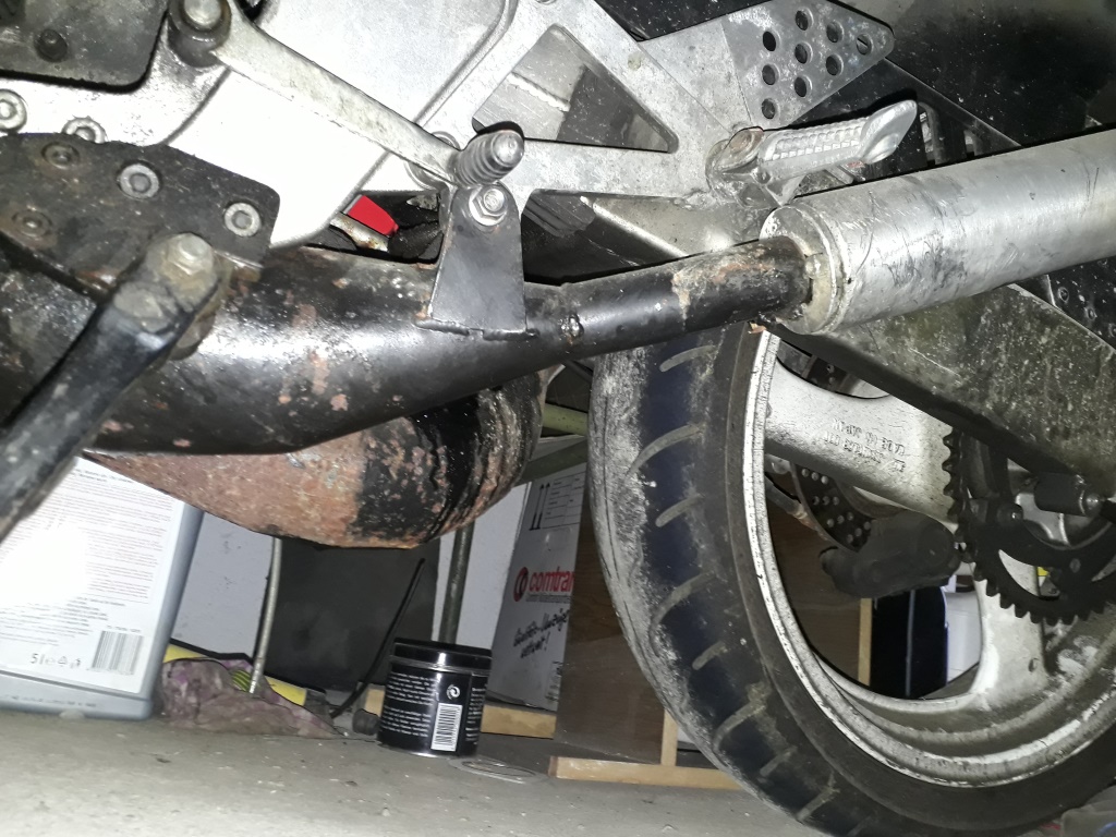

  • Wisst ihr wie viele unterschiedliche Jollys es für die VJ21 gab?
    Meine sieht etwas anders aus.
    Vorallem die Dämpfer. wobei ich keine Ahnung hab, ob die da so überhaupt dazugehören.
    Der Vorbesitzer hat die zwischenzeitlich für andere Mopeds verwendet..
    Edit:
    Des ist die "Ersatzteil" 250er für die ich bald alle relevanten Teile zusammen hab, dass die auch wieder auf die Straße kommt :).
    Deswegen schaut des so schlimm aus.. Ist alles auf der Liste für 2019/20 :D

  • Interessant. Die 1. Version ist es demnach definitiv nicht - ausser an meiner hat an den Stingern schon jemand Hand angelegt. Bei dir sind die länger und abgewinkelt.
    Wie schaut das denn bei der neuen aus? Übergang linke Birne zum ESD?
  • .......das Abgewinkelte an der linken Jolly kannste vergessen, musste nur die linke Jolly wegen Umbau auf eine hintere Einarmschwinge umschweißen. Die im Bild obere Jolly ist nicht geändert.

    Die Stinger haben innen übrigens nur 20mm.
    O.O
  • Mit Ölkohle und Schweisnahtdurchhang wird es noch weniger, wie ich oben bereits schrieb.
    Die Stinger werden heute mit mehr Durchmesser ausgestattet bzw. mit der Möglichkeit Reduzierhülsen einzusetzen.
    Wenn man ganz sicher sein will, muß man mit einer Kugel den Stinger durchfahren.
