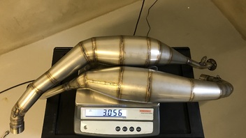

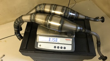

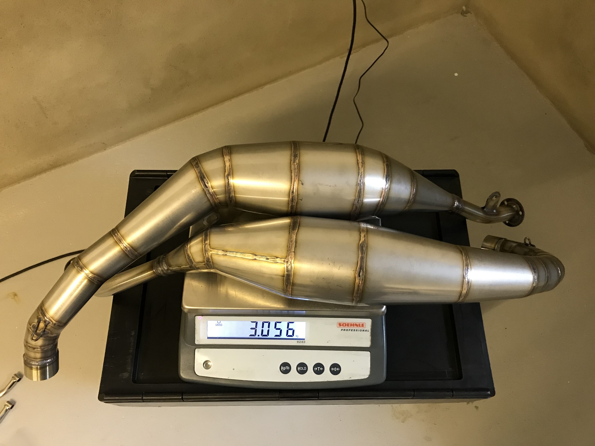

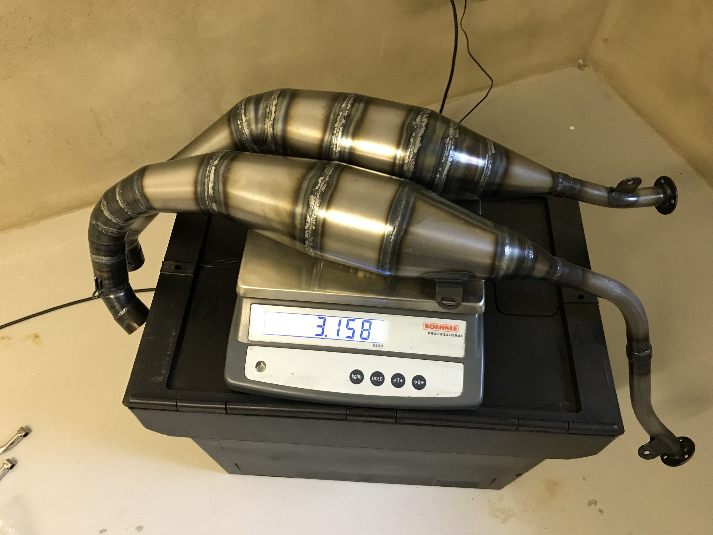

Hätte nicht gedacht, dass die JL Stainless Variante leichter ist, als die JL Stahlbirnen.
Das liegt daran das die Stahlbirne aus 1,0mm Blech gearbeitet ist und die Va-Analge aus 0,8er. 1er Va Blech lässt sich nämlich äußerst bescheiden wickeln.
Das macht Sinn, besten Dank für die Info. Verarbeitung von beiden Anlagen top, habe meine gestern mal kurz angesteckt, sehr passgenau gearbeitet.
