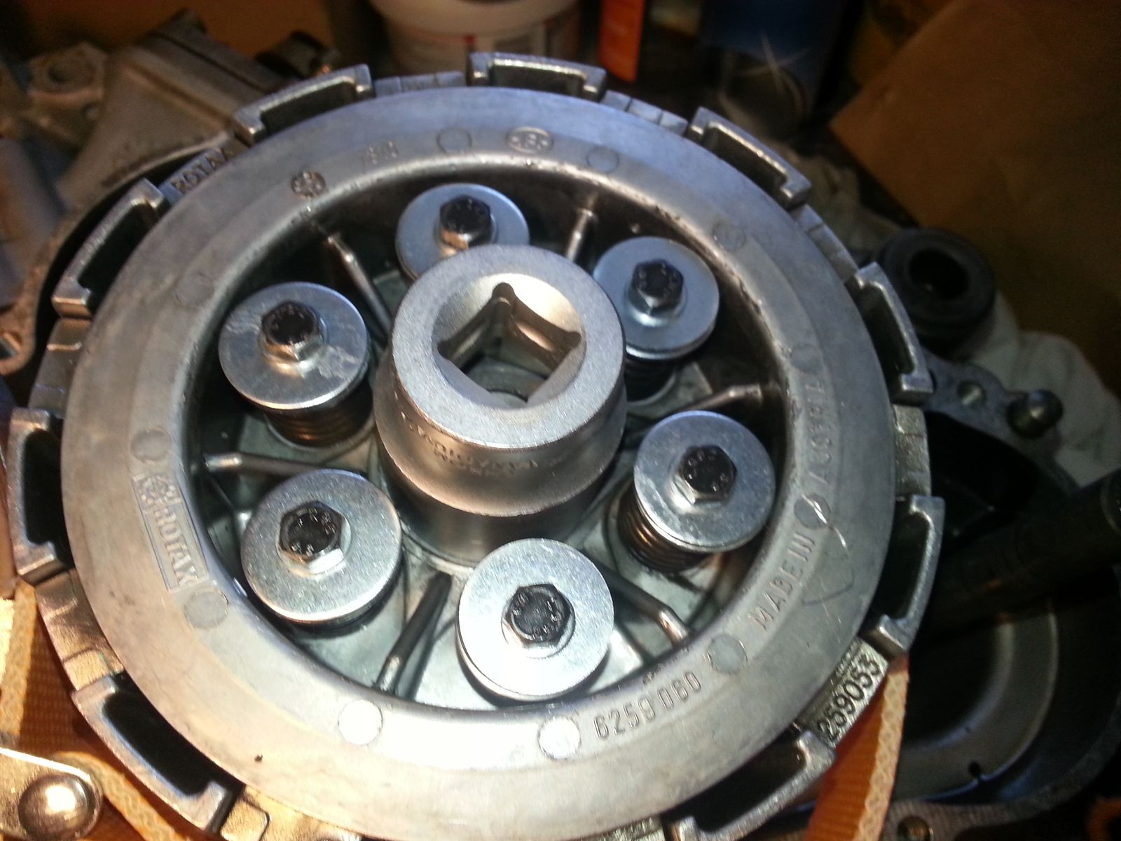

    Ohne Druckplatte und Federn besteht logischerweise keine Kraftübertragung zwischen außen (=Bandschlüssel am Kupplungskorb) und innen (=Nuss auf Sechskantmutter).

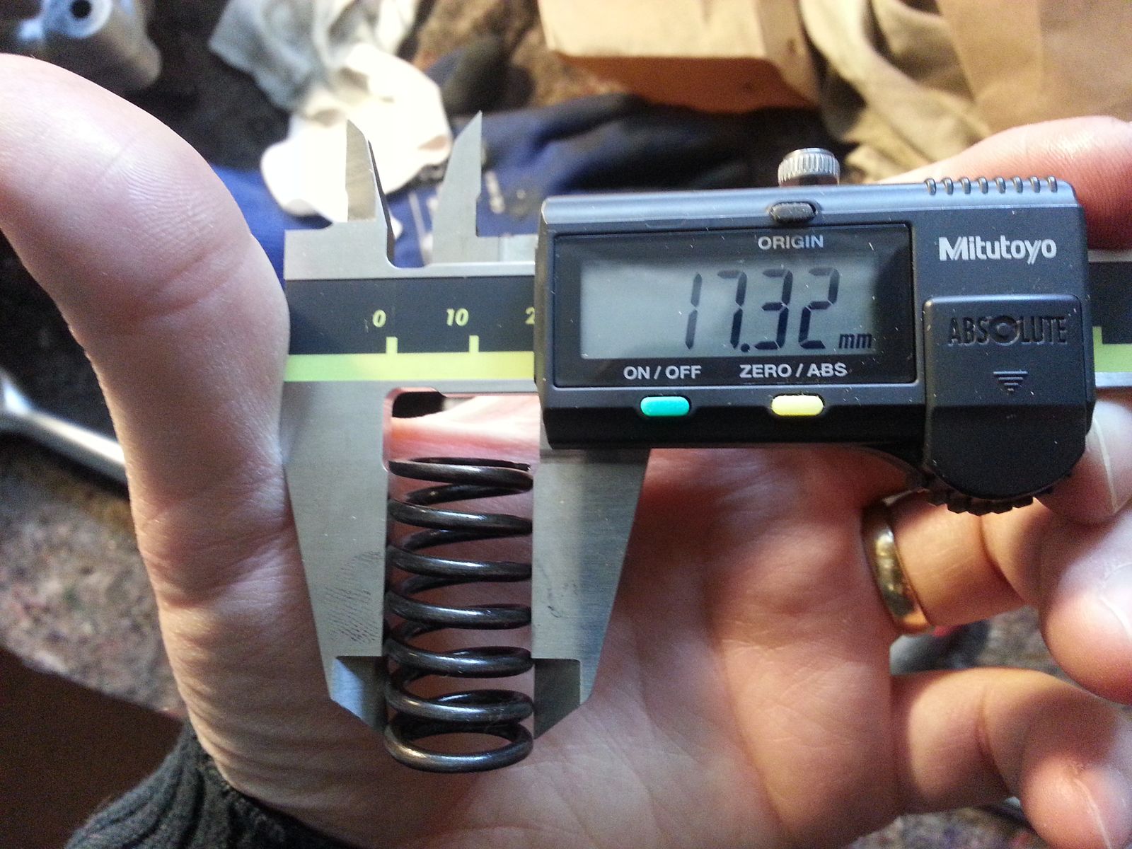

    Ich habe die Kupplungs-Federn dann mit einzelnen Scheiben wieder eingebaut. Achtung: die Scheiben sollten nicht größer als ca. 22mm sein, sonst passen sie zusammen mit der Nuss nicht in den Mitnehmner. 25mm war schon zu groß. Die Federn haben ca. 17,5mm Durchmesser.

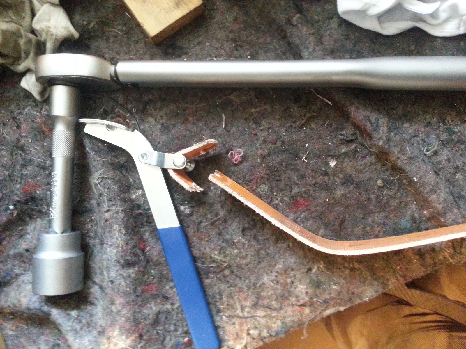

    Ende vom ersten Versuch die Mutter damit zu lösen: Die Kraftübertragung über die Reibscheiben der Kupplung hat gereicht aber von einem 6€ Bandschlüssel vom ATU sollte man keine Wunder erwarten:
