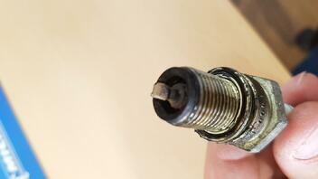

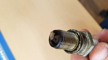

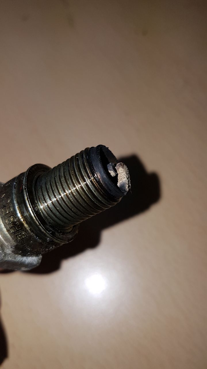

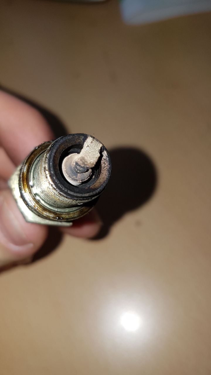

RS250 2000 mit Arrow Challenge Anlage und 280/290 bedüst, sonst nix verändert, im 5. Gang bei Vollgas bei 180km/h Killschalter gedrückt und ausrollen lassen.
Kerze ist vom stehenden Zylinder (BR9ECM)
was meint Ihr?
Hi,
was meint Ihr?

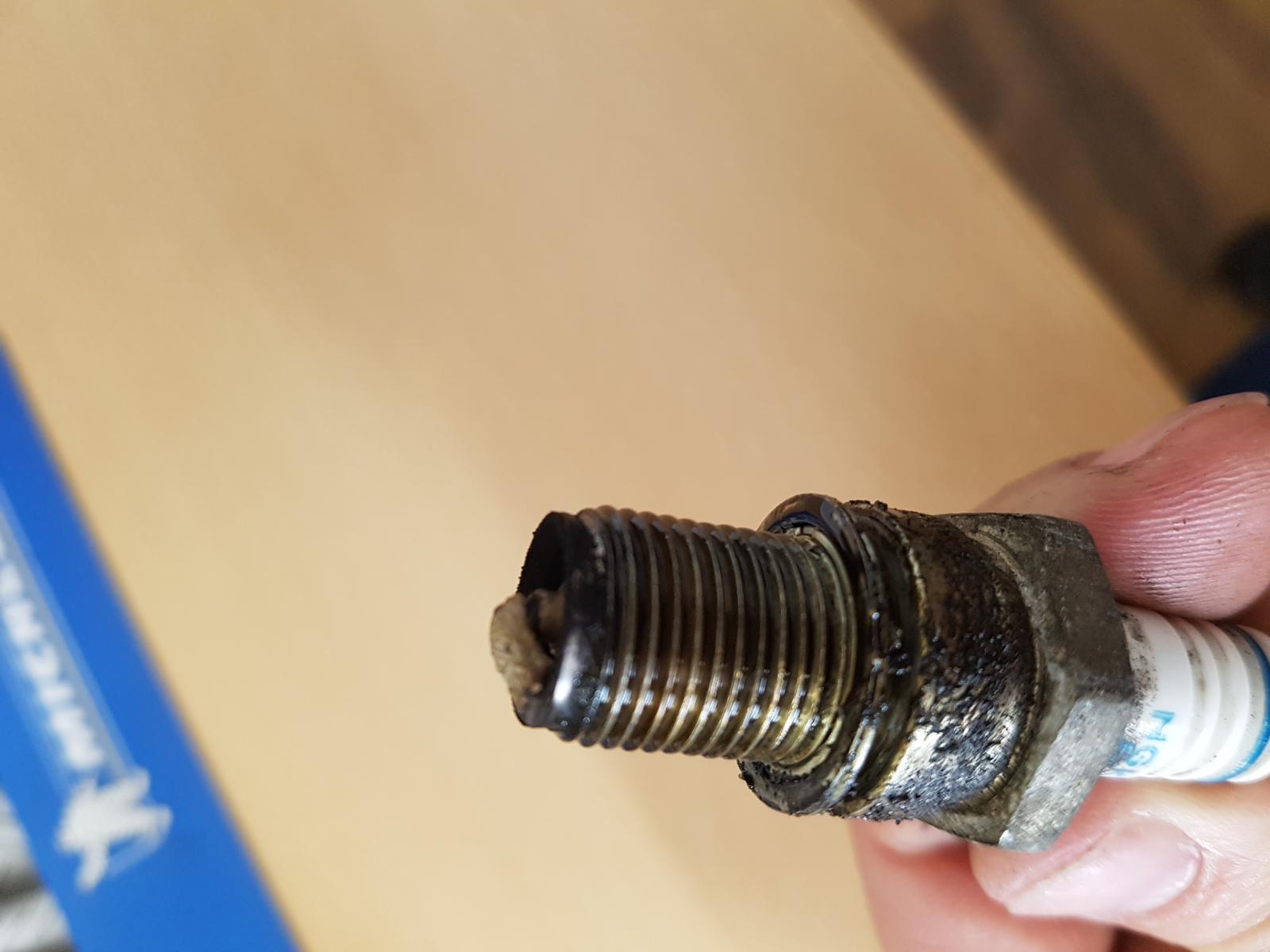

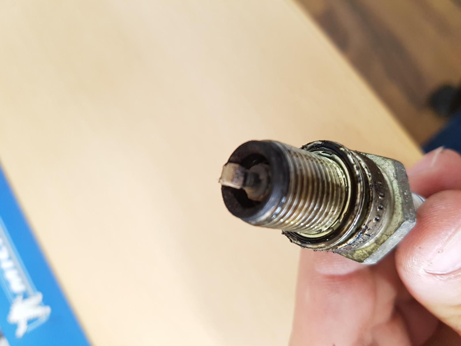

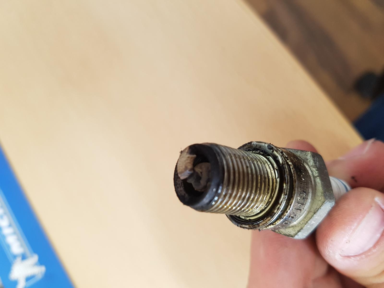

hier 2x mit Blitz fotografiert
Haja... schaut doch ned schlecht aus. FArbe schön, etwas schmutzig :D
Finde ein bisschen hell und Ablagerungen oder nicht?
das mit den Ablagerungen kann am Öl liegen, was fährst du?
Castrol RS2T
Hallo!
Zuerst finde ich sie einen Tacken hell. Mag aber an Öl / Sprit liegen.
Ablagerungen finde ich auch ein wenig viel, würde mal wieder neue reinmachen...
Nur leider sagt das Kerzenbild nicht viel aus: Hatte letztens bei mir nach dem Neuaufbau mal geschaut, da war nach dem Einfahren die linke etwas heller als rechts. Hab die dann mal umgetauscht und knapp 100km später ist jetzt immer noch die rechte etwas heller. Es hat sich also an den Farben nichts nennenswertes verändert ![]()
"Richtig" geht das wohl nur über "smoke ring" (-> Internet Suche) betrachten und dazu das Gewinde absägen ![]()
Gruß J-C
Mach gleich Iridiums rein.
was soll das mit den smoke rings sein? finde da nur irgendwelche bekloppten Zigarettenraucher
