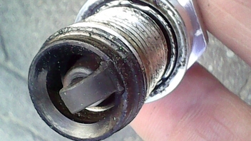

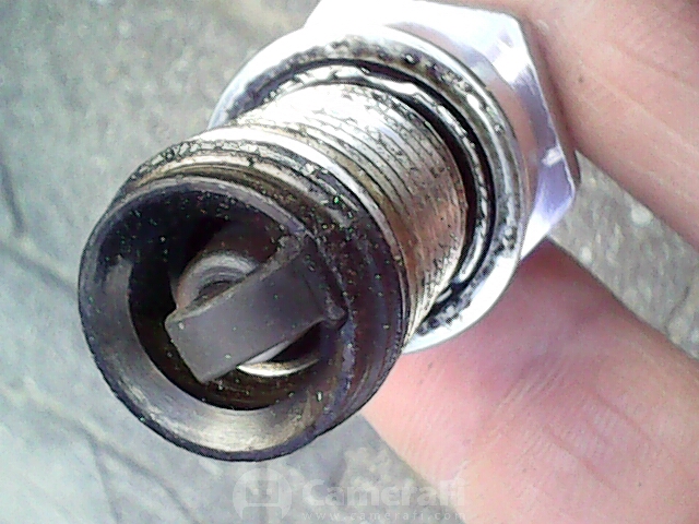

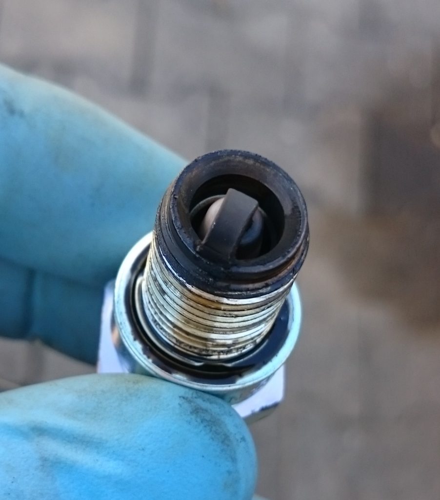

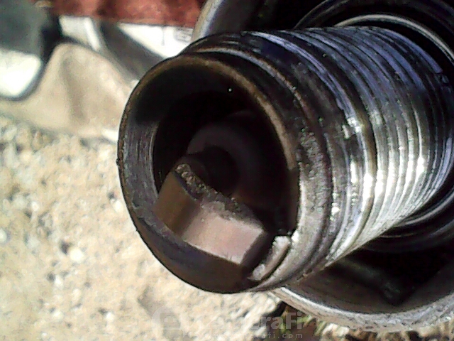

  • Hallo Männer,

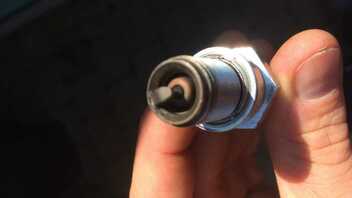

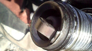

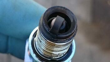

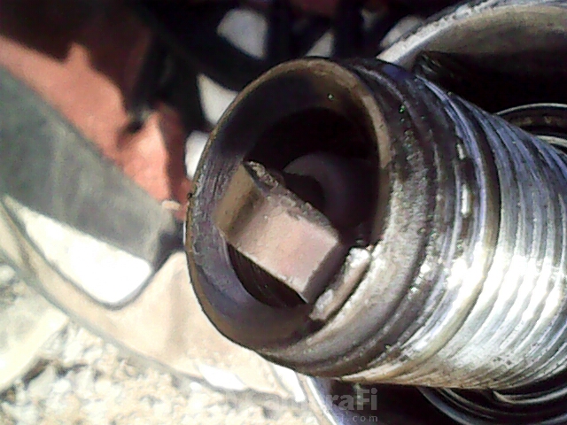

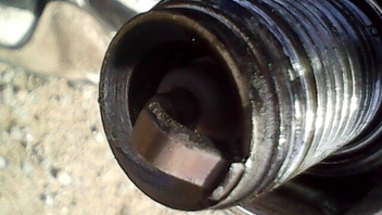

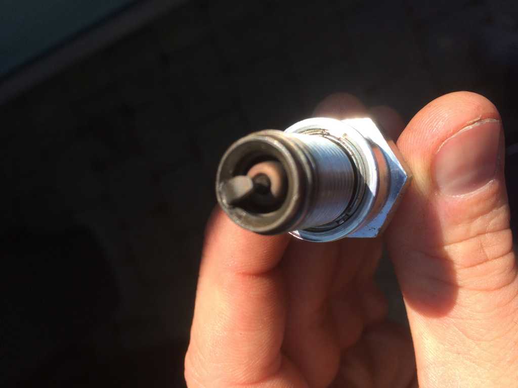

    Wer kann mir bei der Beurteilung des Kerzenbildes helfen?
    Bilder der Kolbenböden kann ich leider nicht liefern..
    93er Modell, Bedüsung Original L270 / R280. Originale Töpfe jedoch ohne Kat. 23D00 er ECU, Öl Motul 710, ansonsten Originalzustand.
    Die Bilder wirken optisch beide einen Tick heller als es in Wirklichkeit ist, wohl wegen der Sonne.
    Die Kerze des liegenden Zylinders ist ein sehr dunkles Grau.
    Der obere Zylinder geht in Richtung Dunkelbraun, läuft also magerer wie der liegende – was auch L270 / R280 bewirken sollte?!
    Was würdet Ihr ändern?
    Bild 1+2: liegender Zylinder - Dunkelgrau
    Bild 3+4: stehender Zylinder - Dunkelbraun
  • Was vielleicht noch erwähnenswert wäre:
    - Motor stottert bei 8000 ganz kurz, läuft ansonsten sehr gut.
    - Verbrauch knapp über 8 Liter/100Km (bei sehr starker Beanspruchung Last/Drehzahl)
    Ich würde jetzt die 280er Düse (Rechts) des liegenden Zylinders auf 270 reduzieren um ein ähnliches dunkelbraunes Bild wie die andere Seite zu erhalten.
    Der Rest zum "gewünschten" Rehbraun würde ich als Sicherheit in Richtung fett verbuchen.
  • Hallo,
    zuerst: Hast die Kerzen einfach zu Hause rausgedreht? Die sehen mir sehr "fett" aus, nach ausgiebiger Teillast.
    Ich würde dann erst mal ein Stück Vollgas fahren und dann die Kerzen rausnehmen. Ist dann die linke immer noch heller, evtl Gegenmaßnahmen ergreifen.
    Hast du 22D7 Vergaser, also mit dem kurzen Düsenstock? Meine läuft damit ausgesprochen fett, da kann man schon etwas magerer gehen.
    Edit: bei 8000 Stottern -> Hauptdüsen kleiner machen.
    Gruß J-C
