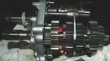

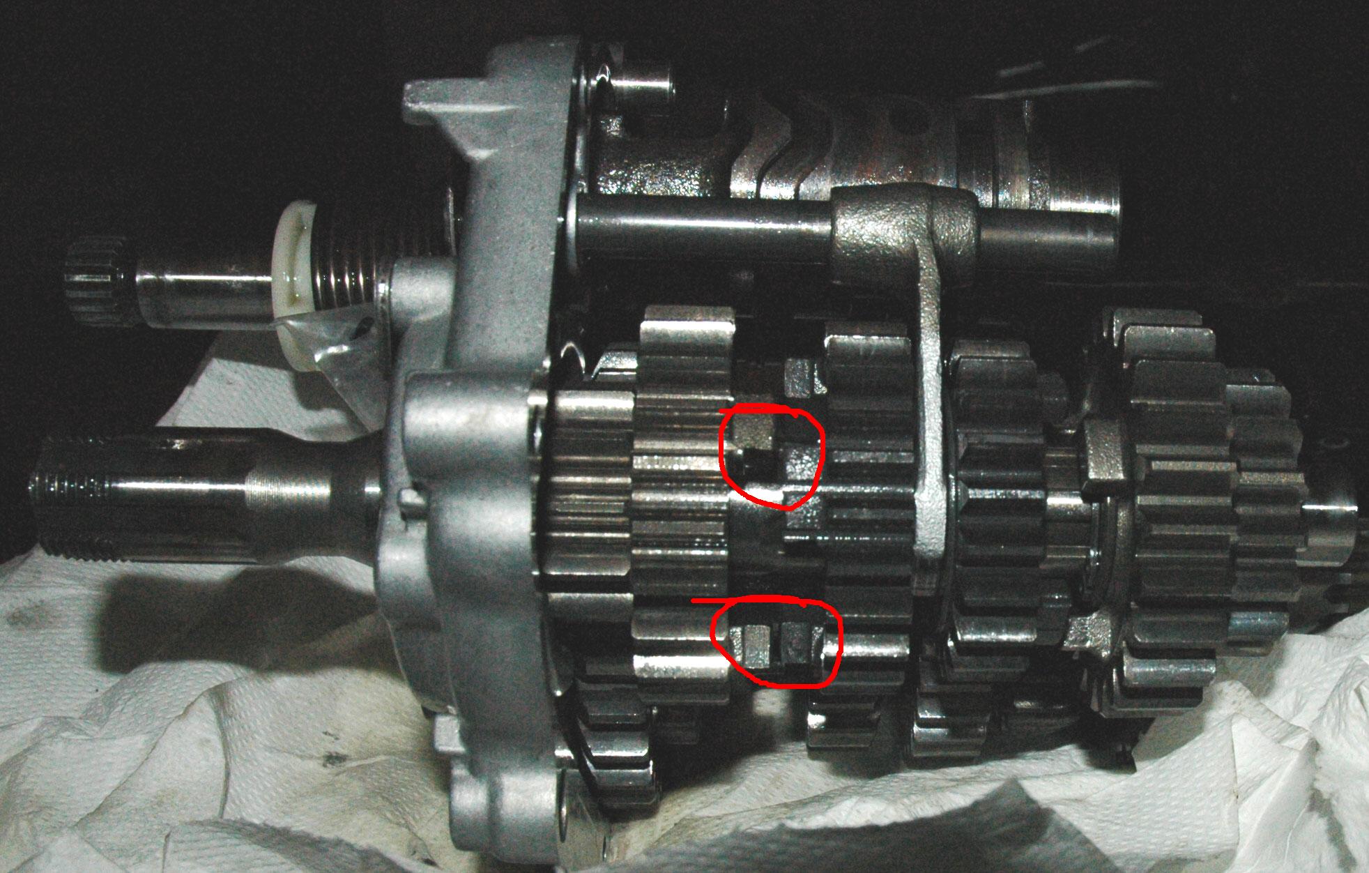

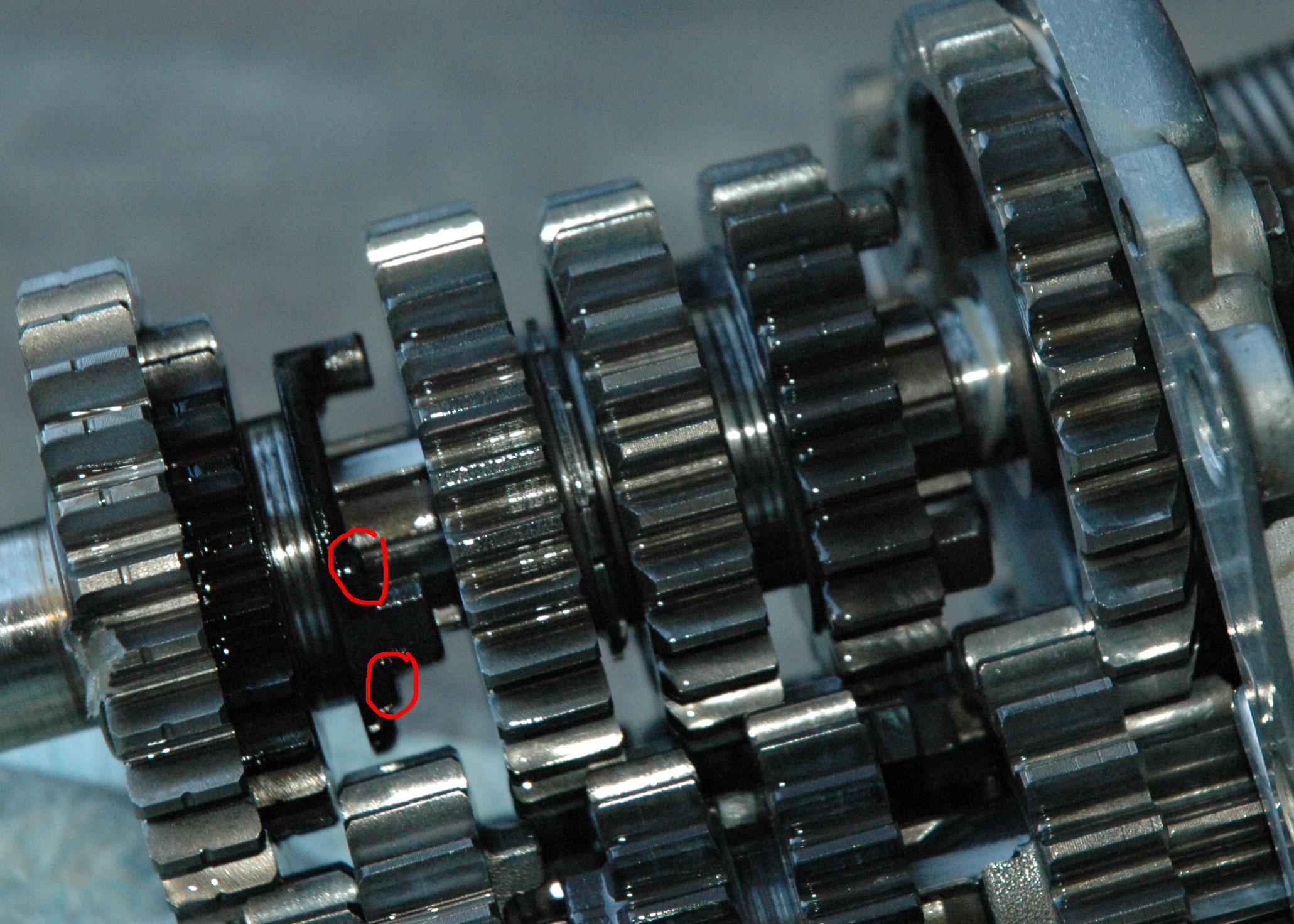

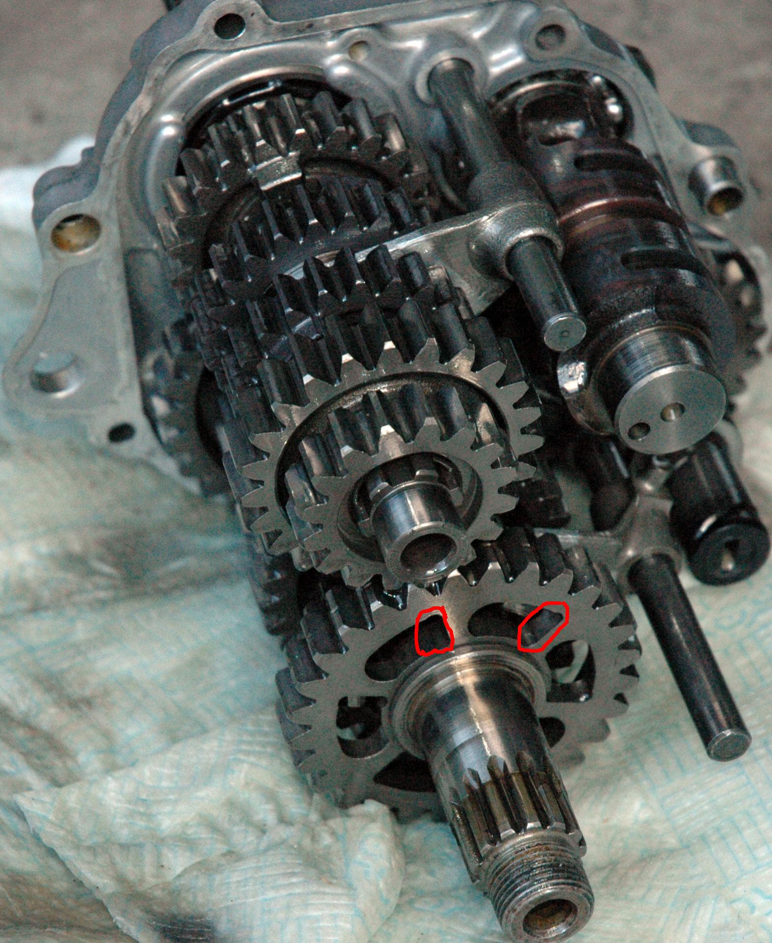

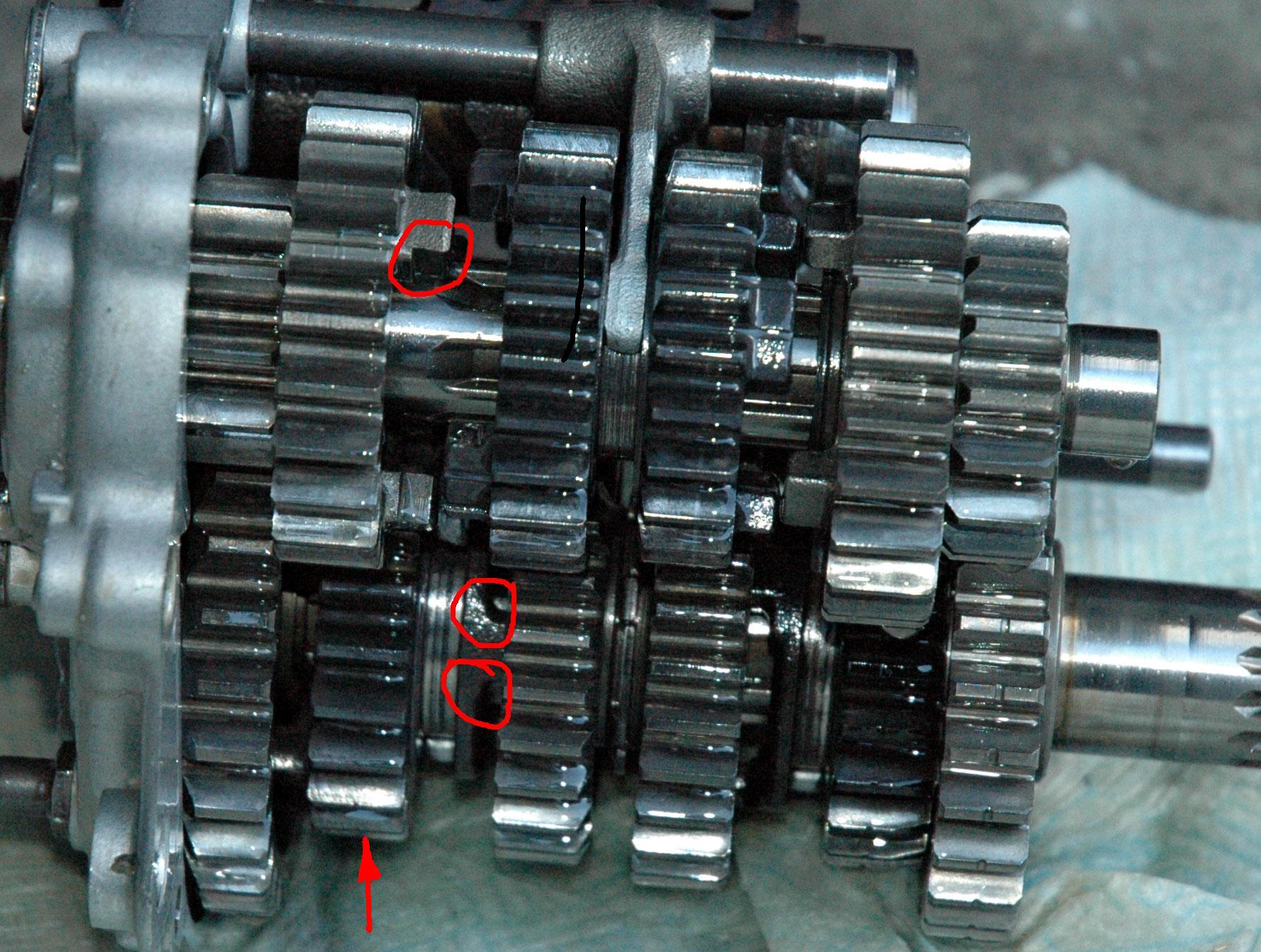

No1, No2 und No3
Kupplungswelle:
Schaltklauen des 4ten und 5ten Ganges hinterschliffen - verhindert rausspringen
Rest an der Antriebswelle:
Durchbrüche im Losrad 2ter Gang wurden geändert und ähnelt einem großen "D"
Schaltklauen des 5ten und 6ten Ganges wurden am Fuß verstärkt
No3: Bronzebuchsen des 3ten und 4ten Ganges von Bronze durch gehärtete Stahlbuchsen ersetzt.
Habe ein komplett upgedatetes Getriebe drin und bin total zufrieden. Schaltet super und Leerlauf überhaupt kein Problem. War der Grund bzw. Bedingung für den Kauf und es ist so gut wie neu.
