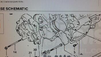

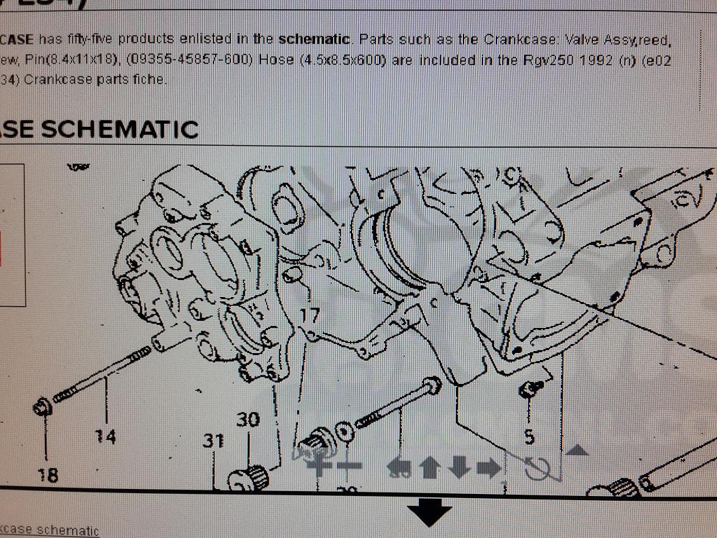

getriebeplatte gibts nicht einzeln. hat auch keine separate e-nummer...
Also Fiedler hat sie im Katalog und ich hab vor Jahren eine beim örtlichen Apriliahändler gekauft.
Gibt's; zumindest bei Aprilia, tatsächlich einzeln.
Pos. 19
...............dieses Oberteil hat überhaupt keine Nummer O.O
und jetzt?
:D

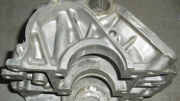

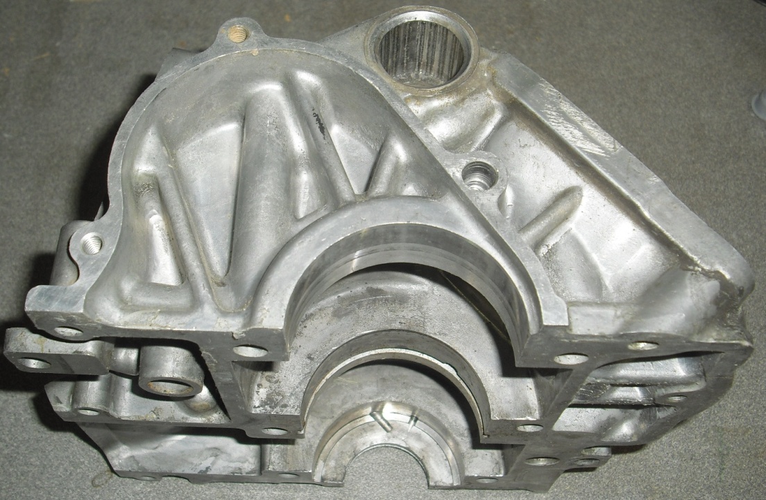

ich fahre schon seit zich jahren mit ner getriebeplatte von nem anderen motor,ohne probleme damit,versuche es doch einfach.das merkst du ja beim zusammenbau schon,ob es passt...
gruss stihl
Ich glaube Getriebeplatten sind da nicht so schlimm, weil die einzelnen Bohrungen zu den Passstiften wohl immer gleich sind, Dank CNC!
Aber Gehäusehälften sollten schon zusammen gebohrt
und dann auch so verbaut werden! ![]()
MfG
Maik
Es gibt mehrere RGV250ers mit verschiedene unter und oberteile und das gibt keine probleme
