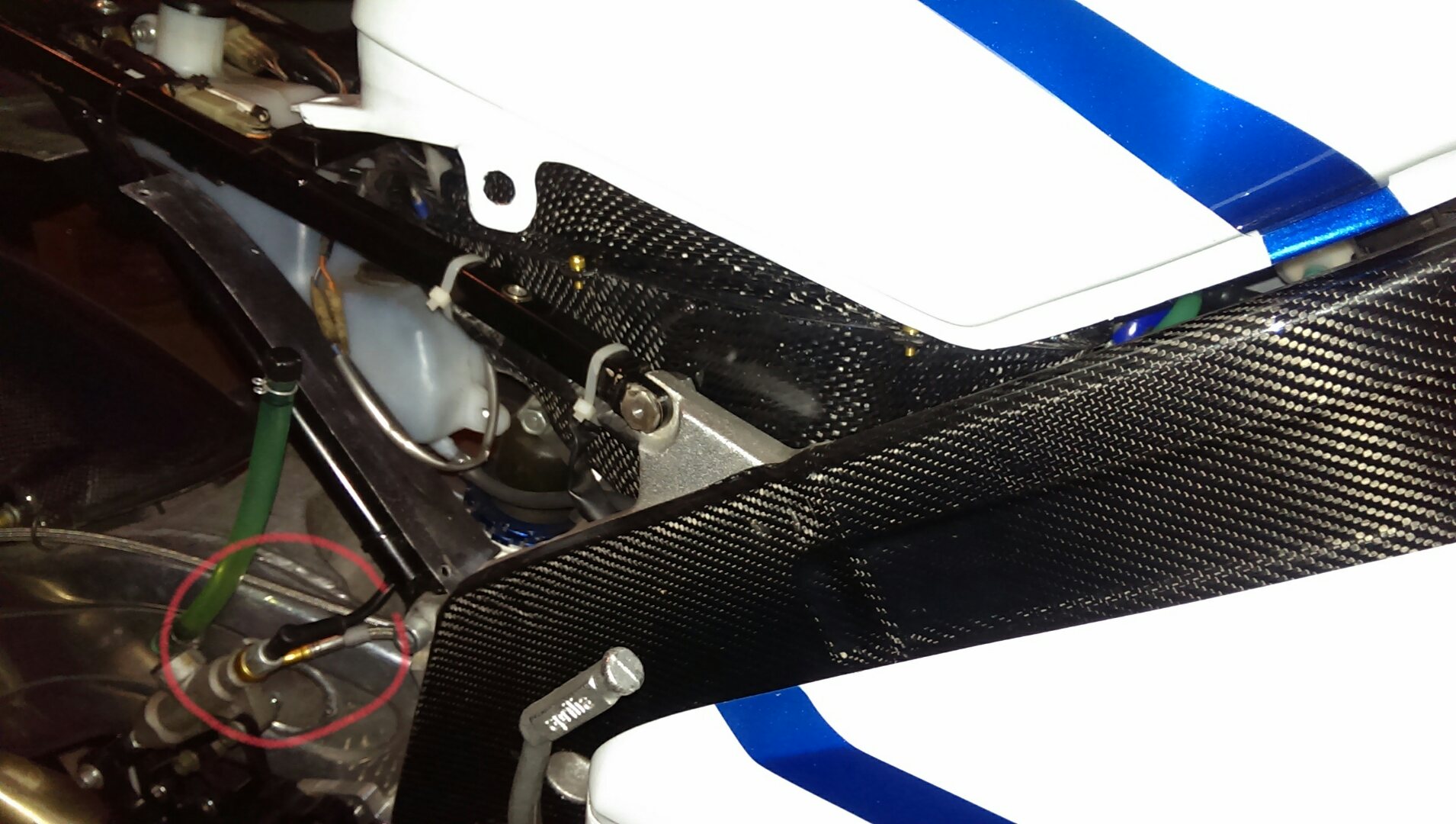

Wird bei den Italienern schon seit den 80iger Jahren so verbaut. Das ist ausgereift und absolut betriebsichere Technik.
War mir immer ein Rätsel warum das die Japaner mit dem ollen Zugschalter machen.Hier das Schalter Programm von Spiegler:
http://www.spiegler.de/index.p…9_Stopplichtschalter.html
Gruss Wiba
ist mir nicht ganz klar, wo das hinkommt.
Wird das statt Entlüftungsschraube am Bremszylinder eingebaut?
Wäre ja denkbar...
Grüße,
Volker -
Anstelle der normalen Hohlschraube
Da kommt es dran. Direkt an die pumpe...
Jetzt sollte es klar sein -
