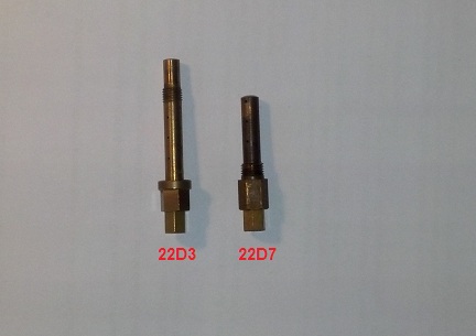

    Der D7 hat statt der PAJ Düse eine Luftregulierschraube an der Stelle...
    Die Rückstellfedern sind kürzer...
    Die Stöcke sind kürzer und anders aufgebaut....
    Auch die Düsennadel hat eine andere Kennung!

  • Also mit der Luftschraube kann ich dir leider nicht weiterhelfen....weiss nur, dass die immer 1 1/4 Umdrehungen rausgedreht sein soll....nur welcher PAJ Größe das entspricht --> :nixweiss:
    Die Nadel ist beim D3 eine 6GH8-55 und beim D7 eine 6FL89-55 ( Die D7 Nadel ist etwas länger, spitzer und hat zwei gestufte Abschrägungen...die im D3 hat nur eine )
    Würde sowieso nach dem was man hier so liest, auf die D3 Vergaser umrüsten. Mach ich ja auch...hab ja ebenfalls ne 92er mit den ursprünglichen D7 Dingern
