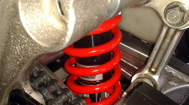

Heut war Bastelstunde.
Passt wackelt und hat Luft
GHN-YSSGruß
Dirk -
Seriennummer 1? :biggrin:
Original von 0separator
Seriennummer 1? :biggrin:Moin
Gut möglich
Irgendein Betatester muss es ja geben... :)Kann noch nicht viel zu sagen.
Einbau war für meine Schrauberkünste zum
Hat aber nix mite dem Federbein zu tun.Fahrprobe war nix, aber geht auf meine Kappe
Hab es mit der Federvorspannung zu gut gemeint.
Das heißt, ich hab mich an dem altem Federbein und an meinen anderen Karren auf Verdacht orientiert.
Ergebniss:
Beim Haustreckenbodenwellentest bin ich vom Sattel abgehoben.
Nicht gut.
Autobahn war grad so ok.
Also werde ich vor der nächsten Fahrt die Vorspannung deutlich zurücknehmen, um mehr Positiv und Negativfederweg zu bekommen.
Wenn es immer noch nicht gut ist, muss ich in den sauren Apfel beißen und mir ne schwächere Feder kaufen.
Suboptimal finde ich, dass ich die Zugstufe nicht von Hand drehen kann und ne Zange brauch.
Ich bekomme den Knauf nur zwischen Daumen und Zeigefinger.
60 Klicks sind auch etwas viel......Gruß
Dirk -

Dirk, heble den toeff hinten aus, so dass das hnderrad freischwebt, mach dann einen Kabelbinder um die Zugstange und schiebe ihn bis unten Anschlag,.
sitze nun drauf, sitz wieder ab und heble den Toeff wieder aus.
Miss nun wievel Zentimeter der Kabelbinder sich verschoben hat.
33% Positivfederweg und 66% Negativefederweg -

An Zugstange hab ich son "Memory-Ring" anstelle des Kabelbinders.
Zugstufe: Heck soll ~ 1Sek zum ausfedern zur Nulllage brauchen.
Hab nur nicht verstanden nach welcher Belastung?
Eigengewicht oder hinten einfach etwas runterdrücken? -
Ob du drauf sitz oder nicht . . . ist eine Sekunde nicht bissl lang ?
Denke mal die meinen beim Aufsitzen -

Denke mal die meinen beim Aufsitzen"Der Verbund aus geringer Zugstufen-Dämpfung, starkem Beschleunigen über Bodenwellen und Anti-Dive-Effekt bringt jedes Fahrzeugheck ins Straucheln. Unter einer zu -soften Zugstufendämpfung leiden auch Kurvenstabilität, Zielgenauigkeit und Lenkpräzision. Lösung: Zugstufe so weit schließen, dass das Federbein eine -knappe Sekunde braucht, um nach weitem Einfedern wieder in seine Ausgangslage (Nulllage) zu geraten."
Quelle Zeitschrift PS -
