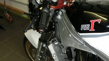

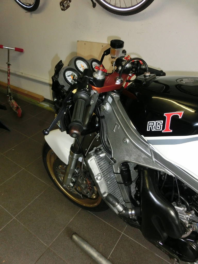

Grüss Dich Markus.
Habe über den Winter einen Kühler der ZX7-R (der hat direkt den Anschluß gebogen nach hinten) unter meine original Gamma Verkleidung verbaut.
Ist Millimeterarbeit. Paßt aber Top drunter und sieht richtig gut aus.
Halterungen unten musst Du natürlich etwas wegschnibbeln und ein paar Blechstreifen machen.
Der hat natürlich Kühlleistung. Eigentlich zuviel für Normalos....Unter 10° C, klebst Du den 1/3 ab.
Ich kann dir den aber empfehlen, weil der wirklich passt...
Bei den mit den Einfüllstutzen oben wäre ich skeptisch... die sind halt wieder
5-8mm breiter..
Gerne kann ich Dir mal ein paar Photos machen..
Grüsse Micha
