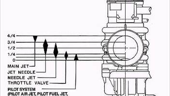

    die luftregulierschraube hat nur einfluss aufs set-up bei geschlossenen bis max 1/4 geöffneten gasschieber. es gibt keine spiffigere einstellung.
    luftschraube weiter raus und im schiebebetrieb bei geschlossenem schieber geht sie fest.
    selbst mit geänderten drehschiebersteuerzeiten, entfernten gummitei im luftfilter und jolly´s paßt das serienset-up wenn sonst nichts verändert wurde.
    auch die synkronisierung über die körnerspitzen funktioniert problemlos.
  • Mal abgesehen davon, dass dein Bildchen sich auf eine Pilot FUEL Screw und keine Pilot AIR Screw (wie bei Gammas TM28 verwendet) bezieht, so habe ich erst vor wenigen Wochen hier an anderer Stelle den Einfluss der Luftregulierschraube (Pilot AIR Screw) anhand eines andersgelagerten Bildchens und anhand eines Mikuni-Handbuches eingestellt.
    Kapitel 3.1 und 3.2 und die Grafik Fig.5 dazu: http://www.mikuni.com/pdf/vmmanual.pdf
    (Und würde es im Dell'Orto Handbuch anders stehen, so würde ich trotzdem dem Mikunibuch mehr trauen, da sind mir die JApaner doch wesentlich mehr Pedanten und Perfektionisten als die Südalpinisten. :teacher: Gerade die Tage erst eine Reportage zum Lexus LFA gesehen ... :nuts: irre! Da kann sich die ESA noch einige Scheiben von abschneiden für ihre Satelitenmontage. Hingegen durfte ich mir ja persönlich bei Ducati bei einer Werksführugn ja mal ein Bild machen. Da hätte selbst bei uns jeder Lehrling wochenlang Toiletten schrubben dürfen für so ein Verhalten ... von der Decke flexend über offenliegende Motoren ... :wut: :domino: )
    (Allgemeines zu Leerlauf-Systemen für andere, denen ein Unterschied bis dato noch nicht untergekommen ist: es gibt Vergaser mit Luft-Regulierschraube, wie bei den speziellen Mikuni Flachschiebern TM28er der Gamma (die ist im Vergasergehäuse näher am Luftfilter positioniert und es gibt Gemisch-Regulierschrauben, die sitzen im Vergasergehäuse näher am Motor positioniert.)
    Ich war damals auch verdutzt, dass es sich bei mir obenrum nur durch Schräubchendrehen so bemerkbar gemacht hatte. Hatte bis dato auch nur so Bildchen wie deines gesehen und davon gibt es noch mehr im Netz. Aber als ich dann das Mikunihandbuch durchsaugte und es mir die eigenen Beobachtungen bestätigte, habe ich mich nochmals auf die Bildersuche gemacht und da kam mir unten Angehängtes gerade recht. Man lernt eben nie aus!

    Freilich, je weiter man die Luftregulierschraube schließt, desto fetter und sicherer ist man in allen Lebenslagen unterwegs. Bei mir hat die magerere Richtung eben das Absaufproblem gelöst (allerdings auch etwas mehr Ruckeln untenrum bis ca. 3000upm (ab 2700upm ändert sich glaube dann nochmal der originale Zündzeitpunkt) und noch ordentlich mehr Schub und auch Drehzahlen bereit gestellt. Klar, lief dann ja auch magerer.

    About Bildchen zum Einfluss der LUFTregulierschraube auf den gesamten Lastbereich:
    Hab' sogar extra noch ausfindig gemacht, woher ich das Bildchen mal entnommen habe:
    Ian Williams (bei dem man u.a. die MOTA-Software erhält) ist wohl sowas wie der Mikuni Hauptimporteur für Australien, also ähnlich wie Topham bei uns und die machen schon ein paar Jahrzehnte Kartsport (woher nimmt Topham eigtl. seinen Wissensfundus? Muss ich gleich mal guggen ...)
    http://www.iwt.com.au/mikunicarb.htm

    Aber was wahr ist, muss auch wahr bleiben: Das Nebensystem hört nicht auf zu arbeiten wenn man Vollgas gibt. Auch ich habe die Erfahrungen (nicht theoretisch) gemacht, dass man mit der Luftschraube auch den gesamten Bereich beeinflusst. Die "erfahrenen" Erfahrungen stammen aus meiner 50er Tuningzeit und die Dinger waren sehr sensibel!
    Da ist die Literatur (wie nicht anders zu vermuten) meist zu theoretisch!
    Im Punkt Luftschraube halte ich zu Carsten. :D
