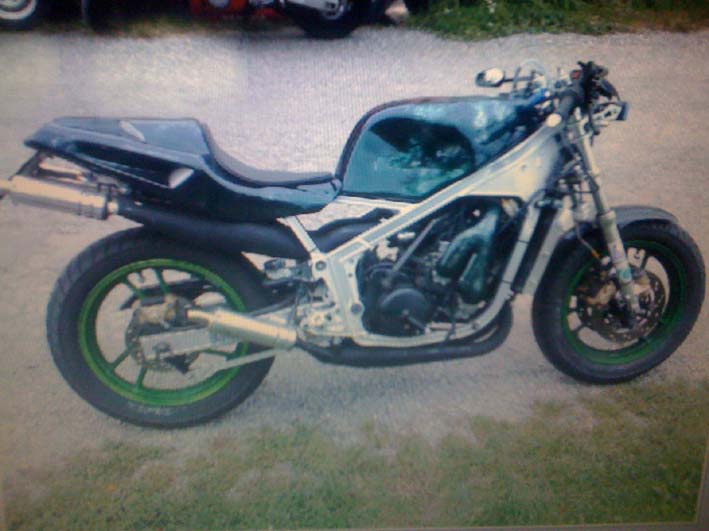

    bin besitzer einer rg gamma 500 ,werd mich und meine susi noch näher beschreiben!.
    jetz geht es mir darum das mir bitte jemand sagen kann wo der 1 2 3 und vierte zylinder liegt und welche reihenfolge ich dann die zünkabel anstecke , wobei ich nur auf einer zündspule ein kabel mit der markierung 1 habe!
    wäre glücklich über beschreibung , dann springt sie vielleicht auch an!
