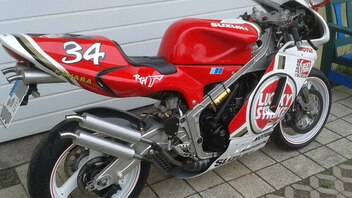

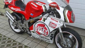

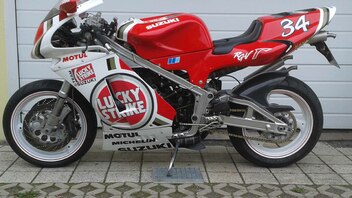

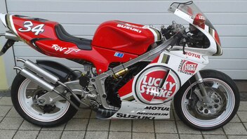

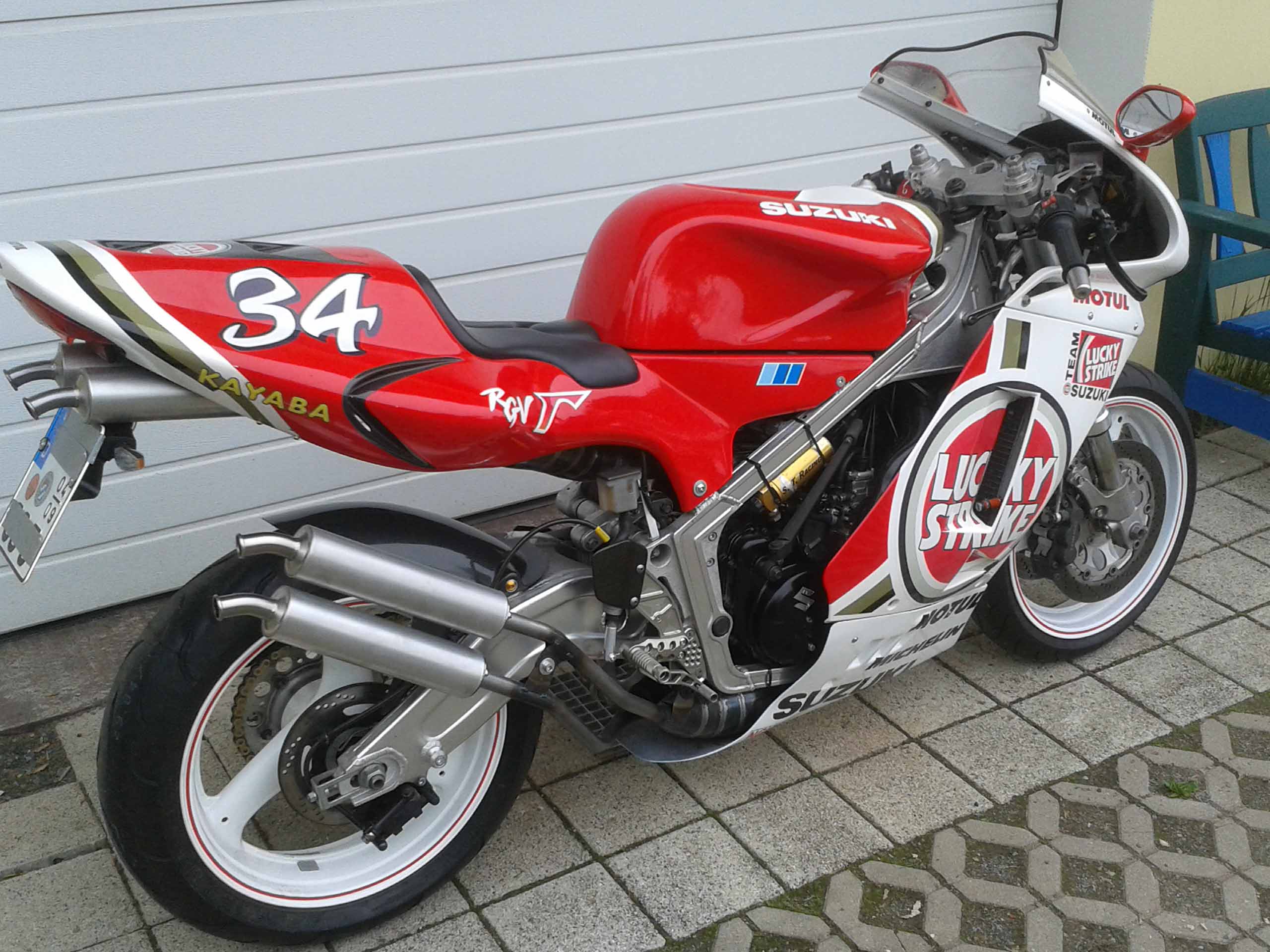

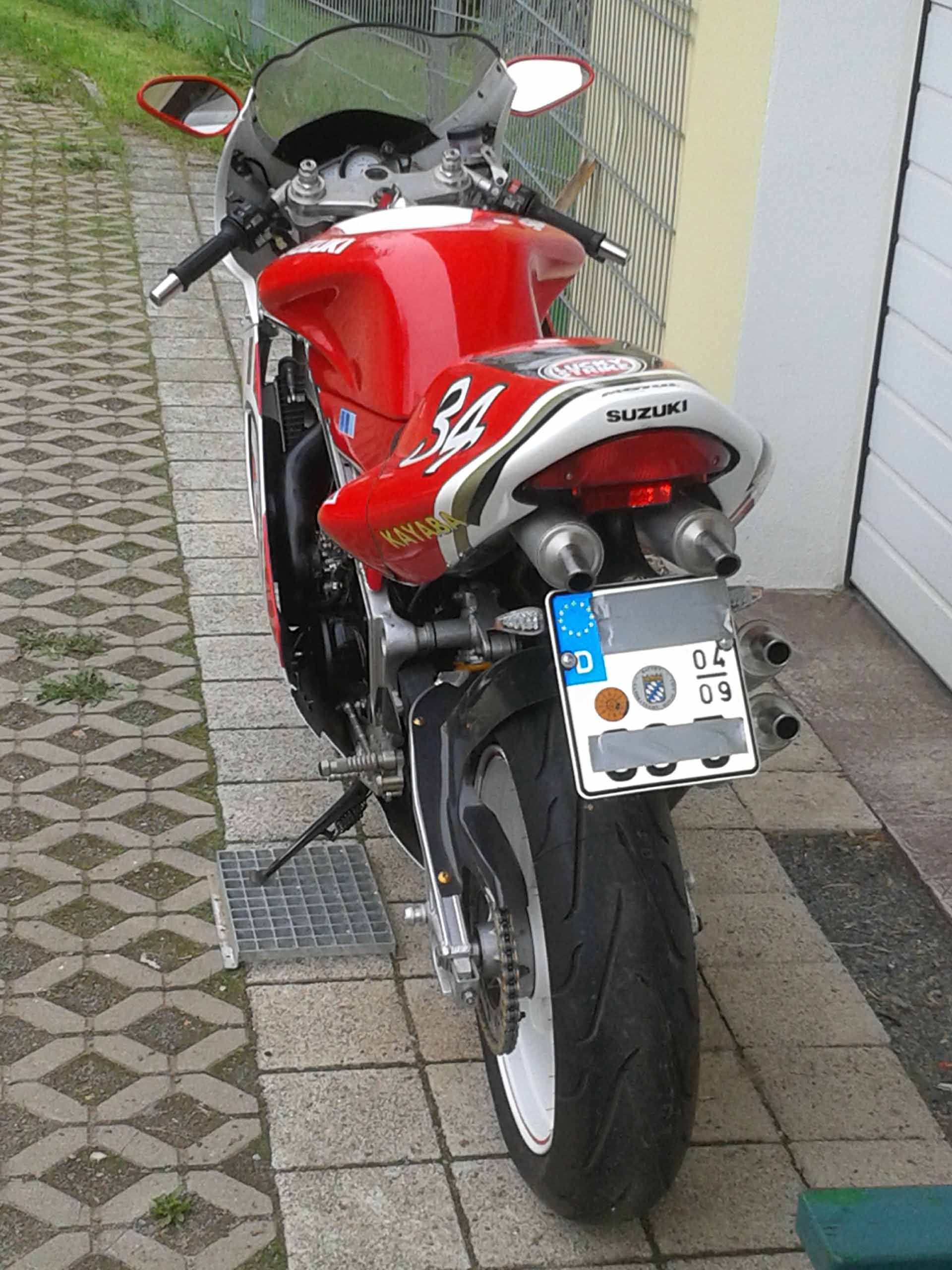

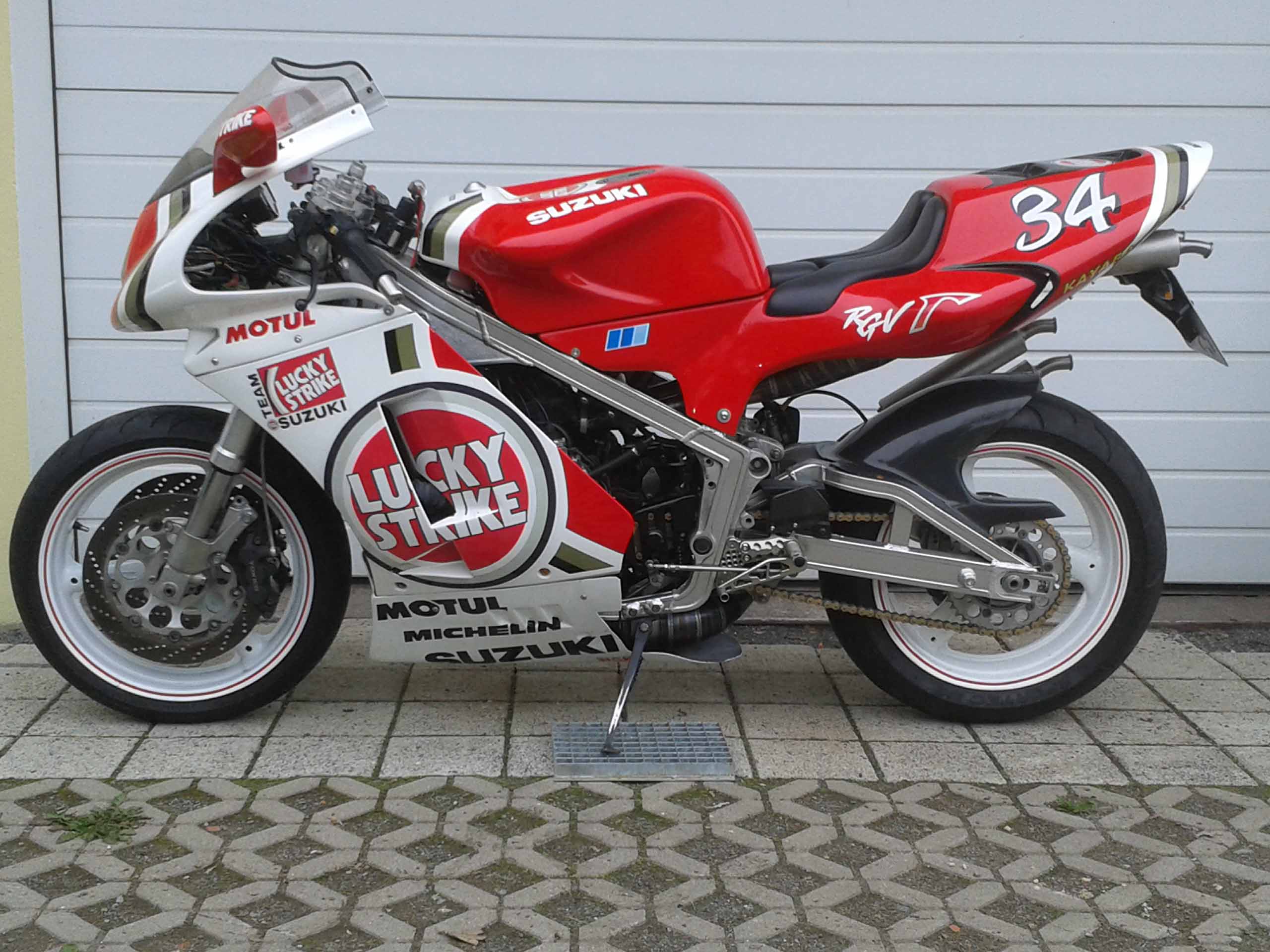

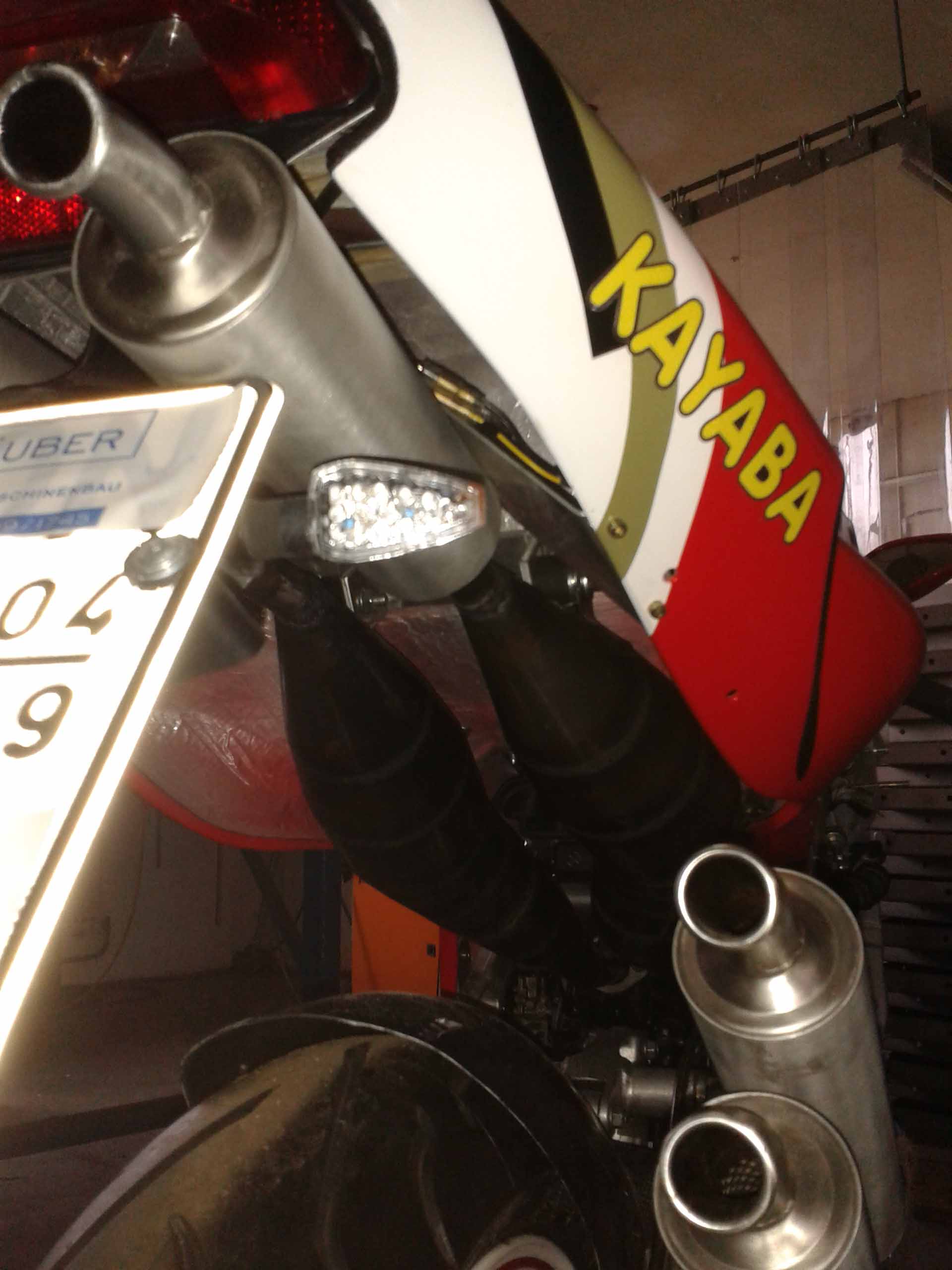

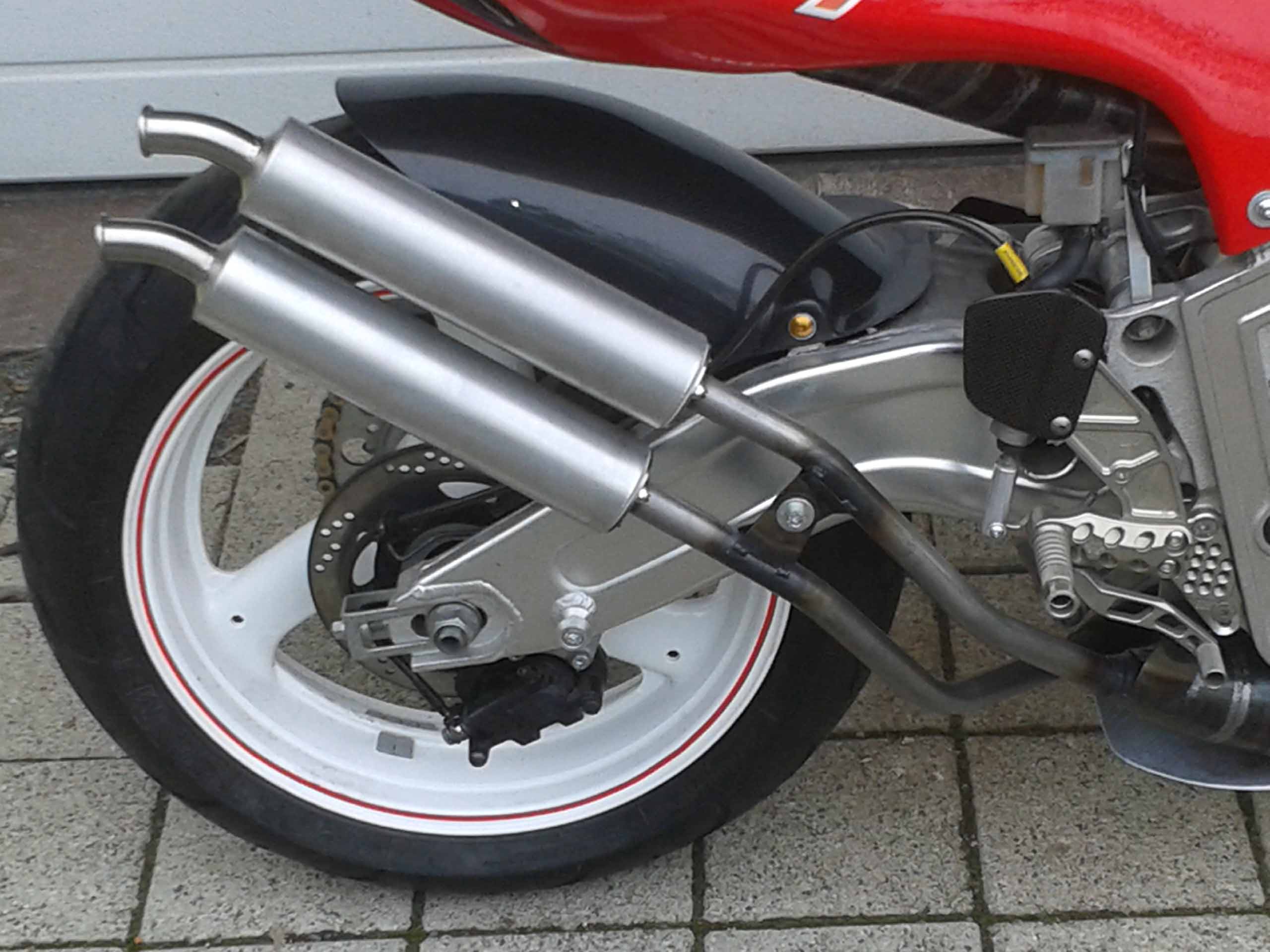

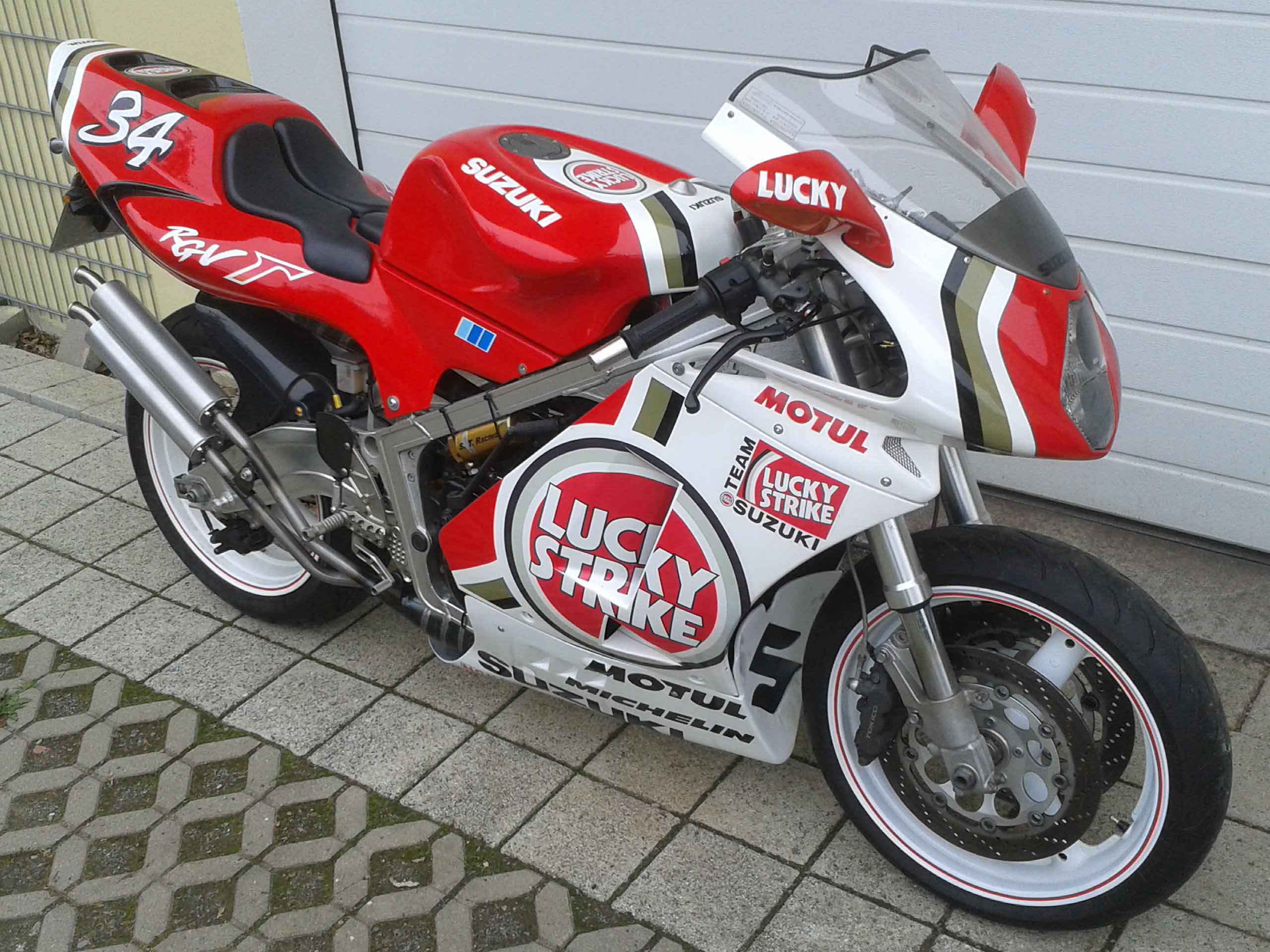

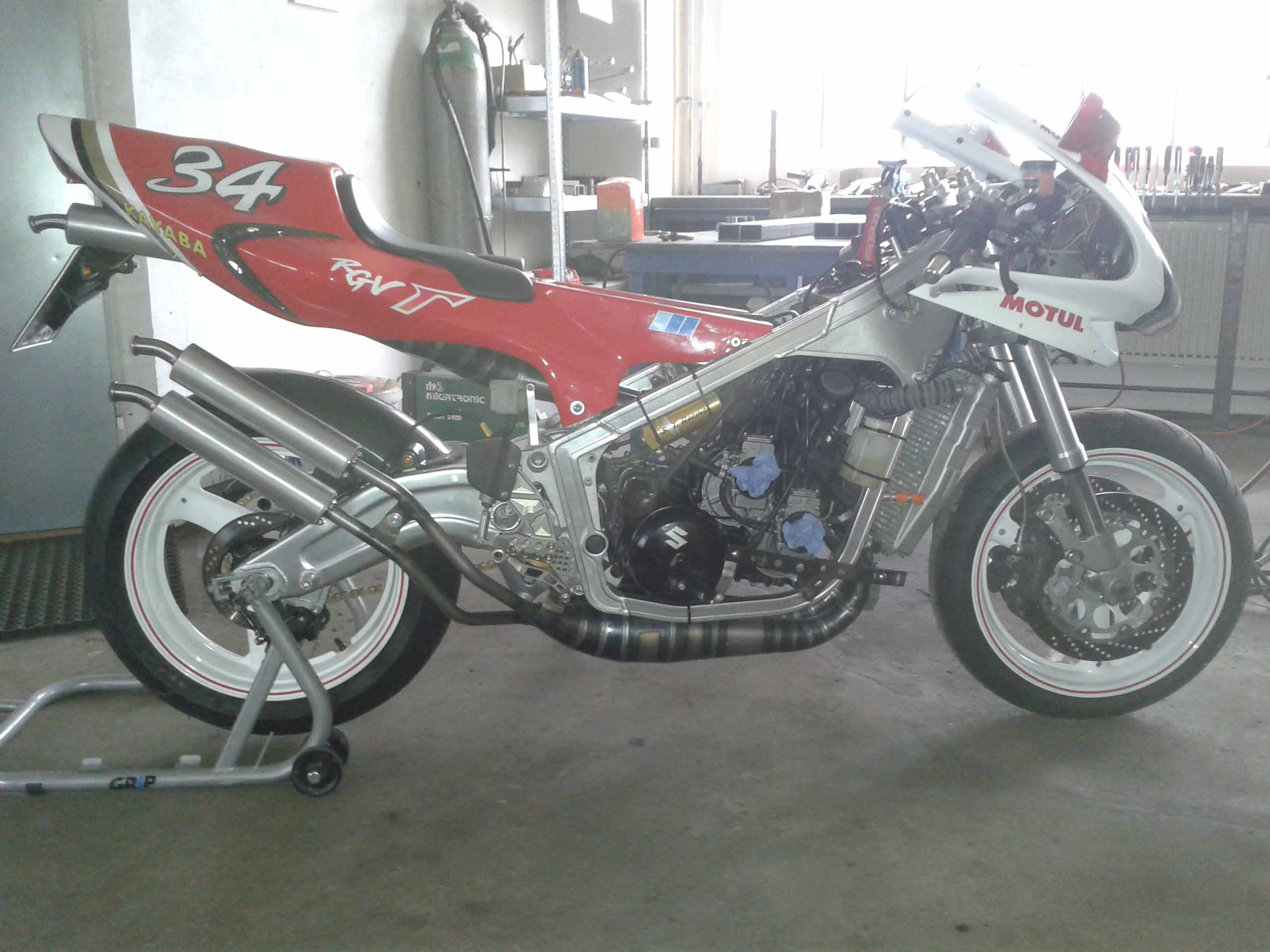

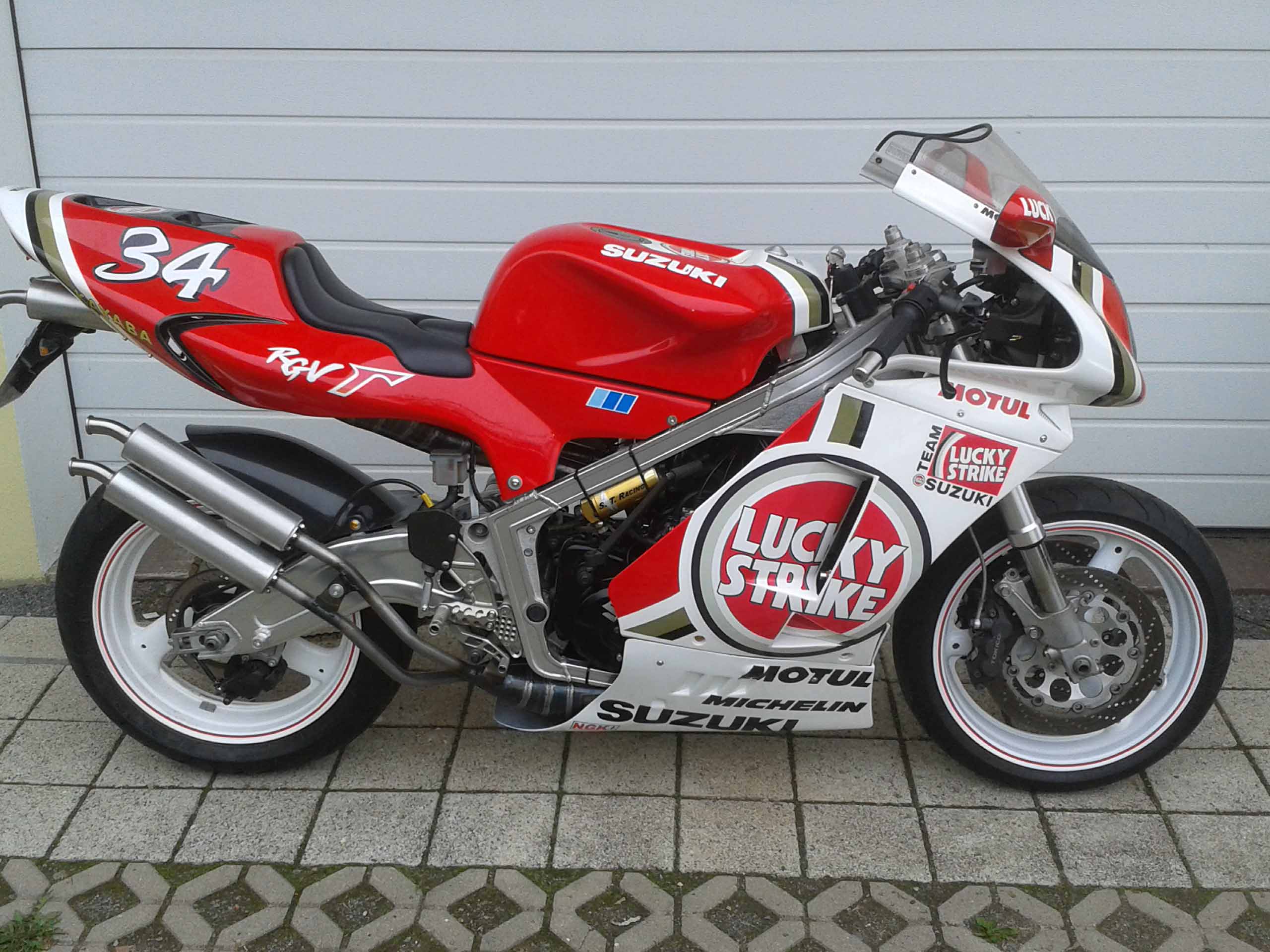

so hab mal wieder eine fertig.
-Vorderbau kpl. GSX-R 750
-Gabel Zupin umbau
-Hinterbau kpl. RGV 250
-Jolly GP
-Höcker + Tank V-Due
-Oberteil + Scheinwerfer MV-F4
-Gilles Rasten
-Öhlins Federbein
-großer Kühler
-Brembo Radialpumpe
-Koso
-Motor serie bis auf:
-50°C Thermostat
-CFK Drehschieber
-verstärktes Getriebe
Alles mit TÜV!
PS. Kotflügel vorne ist noch bein lacken!
