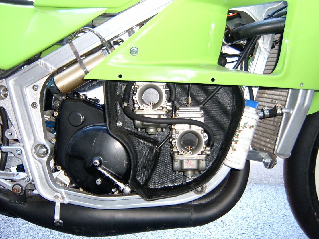

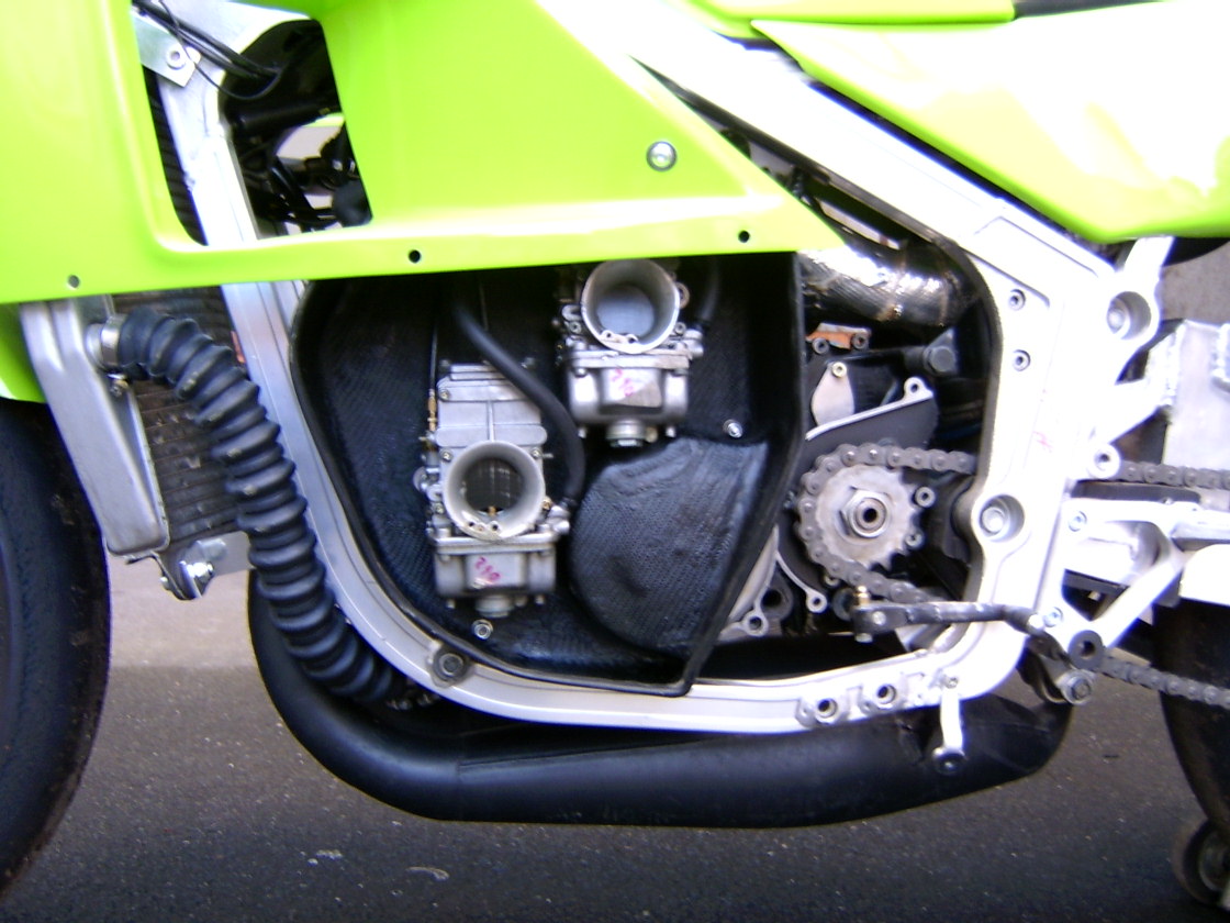

  • :teacher:
    kannst du dir alles sparen!
    beim gamma-motor müssen die vergaser in der airbox sitzen, sonst wird das ganze zu breit!
  • Ne kann ich mir leider nicht! (Obwohl deine abgebildete Airbox garnicht so schlecht aussieht :daumenhoch)
    Ich habe um die Vergaser kein Platz für eine Innenliegende Airbox. Der Platz ist für eine außenliegende Airbox vorbereitet und passt auch hinter meine Verkleidung.
    Dann werde ich es über Nullringe abdichten wenn kein weiterer Vorschlag kommt :biggrin:
